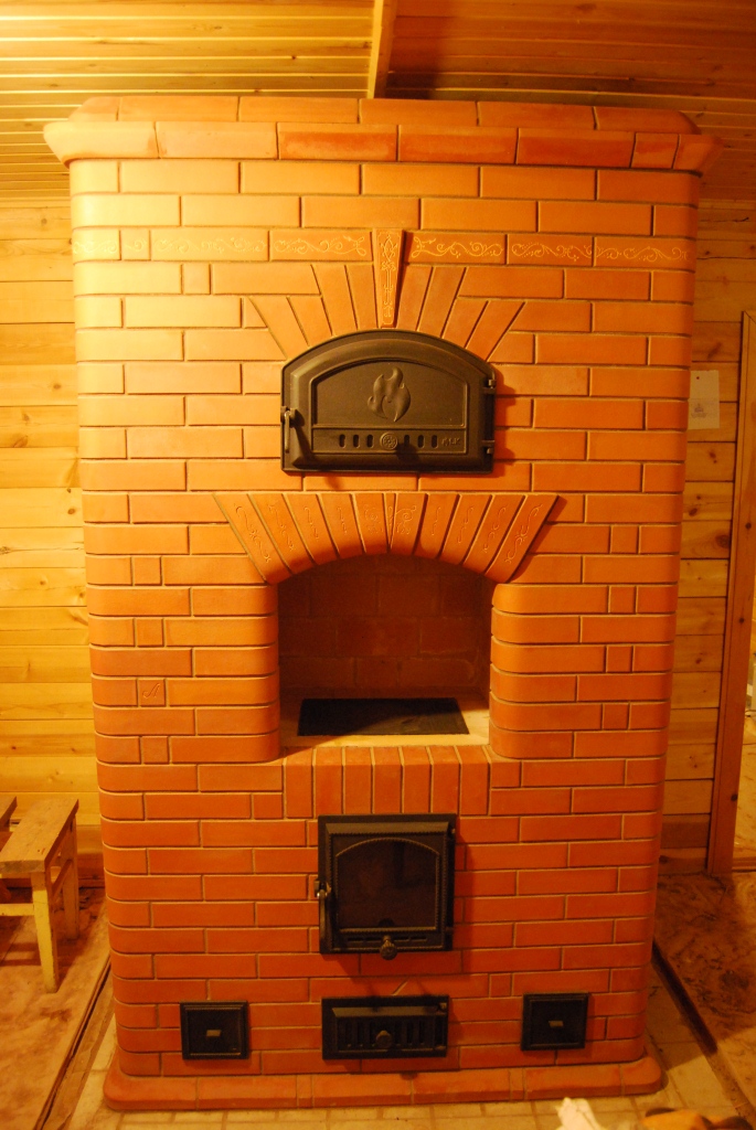

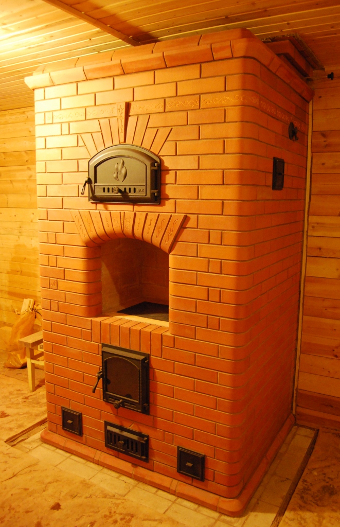

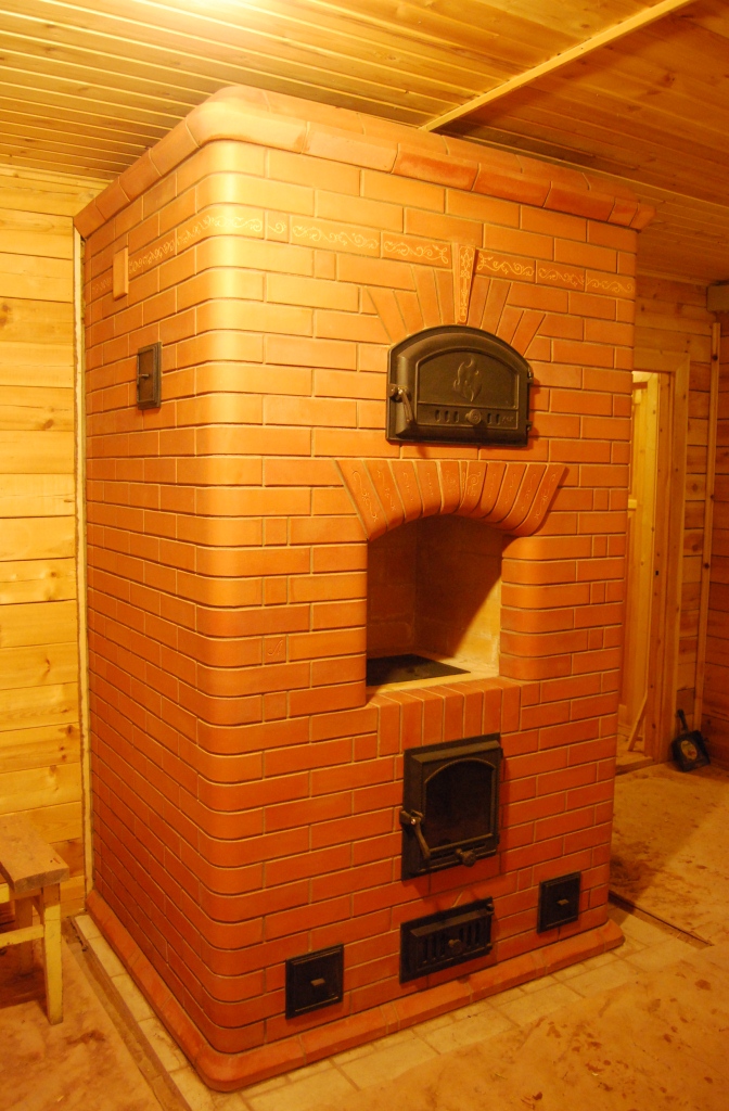

Финальный вид...

Итоги:
Печь запустилась легко, при первой топке, после прогрева открыл дверцу хлебной... выброса нет... все уходит в колпаки, даже видно как идет подсос воздуха в х/к через открытую дверцу камеры.
Возможности...
- Быстрый нагрев помещения за счет варочного настила.
- Возможность нагрева х/к как с топки так и напрямую на поду х/к ( угли потом можно сбросить в центральный подъемный канал а оттуда выгрести через прочистную)
- наличие летнего хода
- большая масса и площадь поверхности ( будет тепло)
- широкие возможности регулировок интенсивности горения ( как задвижкой так и через поддувальную и топочные дверцы... сие возможности заказчик уже испробовал, добиваясь ровного спокойного горения топлива)
- возможность доводки и переделки в пламенную ( согласно идее Евгения Колчина), но с этим посмотрим в дальнейшем... как будет выгорать сажа в х/к.
Спасибо всем за внимание.

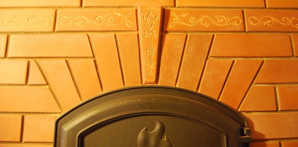

А че это идея на майском семинаре собрать может какие еще мысли родятся ??? лучше чем шведка и колпаковой системе относится что модератор скажет??? А ЧТО ЗА РУНА НА ЗАМКЕ свода хк !!!! не как домашний старословянский оберег охрана дома так ли это Embarassed
Сергей68
Сообщения: 855
СообщениеДобавлено: Вс 3 Февраль 2013, 01:18 Ответить с цитатойВернуться к началу
Тс-с-с ! О таких вещах в открытую не шумят... ДЛЯ кого сделано - ТОМУ сказано... остальным знать ни к чему...

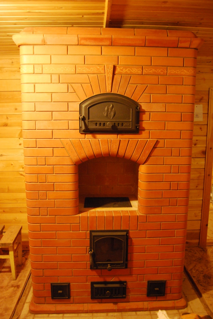

СообщениеДобавлено: Вс 3 Февраль 2013, 15:52 Ответить с цитатойВернуться к началу
александр думаю ее просто нет !! скинуть не жалко я сам до конца порядовку не понял че как там свиденние в общию задвижку и все это схематично показать на бумаге-------по фото можно проследить за работай а так внутрянка из шамота сложновата думаю в следующий подобной печи ее сделаю попроще

... А ЧТО ЗА РУНА НА ЗАМКЕ свода хк !!!! ...
Угадываются буквицы О. Х. П. Confused , не инициалы? Smile

Aleksandr R писал(а):
А регистр если вставить в неё?
P.S.: порядовочку конечно не скинешь... Confused
Ребят.. порядовки нет... я уже где то писал что порядовки делаю очень редко... это как раз тот случай когда порядовка была создана до половины , по ходу стройки, постоянно лезущие в голову идеи привели к изменениям ( которых в порядовке нет). Так что сорри.
Регистр вставить мона, но расширив печь на 1/2 кирпича, что бы не заузить колпаки
Сейчас уехали на другую печку, так что домой ( к компу) приезжаю тока на выходные в свободное время делаю порядовку на печь в храм , подробнее в этой теме http://forum.stovemaster.ru/viewtopic.php?t=6614&postdays=0&postorder=asc&&start=40 посему на порядовку этой печки времени пока нет.
Все несколько сложнее Андрей Алексеевич... скажу только что это охранный камень.
