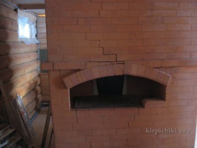

Уважаемые знатоки!) Прошу подсказки в неизведанной еще для меня теме. Разобраться самой пока не получилось, только запуталась Embarassed
Имеем- русскую глинобитную печь лохматых годов постройки. Была в отличном состоянии пока не пошевелили дом (ставили на фундамент).
Сейчас на "передке" - кирпичной ее части образовалось много мелких и не очень трещин (особенно со стороны лежанки) и через них дым валит в помещение. Перекладывать зимой нельзя,это я уже поняла, но можно наверно как-то заделать их чтобы дотянуть до весны?
Дом не жилой, но бываем там часто, хочется тепла после уличных работ. А сейчас даже бренерановскую печь не затопить - труба общая(((
на фото только одна трещина, фото с другой стороны сейчас к сожалению не имею, но там примерно таких же размеров сеткой между кирпичей И, судя по всему, есть не видимая глазу трещина между кирпичной трубой и глиняным лежаком. Сегодня показалось что и оттуда немного дымит.

вот примерно такого плана трещины с другой стороны

когда делали фундамент если судить по трещинам печи видно сильно её повредили, особенно внутреннюю кладку можно конечно попробовать что бы дотянуть до зимы просто набить её смесью глиняной но как держать будет как долго вряд ли придётся повторять постоянно если ещё при нагреве печи не станет ещё хуже ведь кирпич может и продолжать ломаться

Повредили-не то слово, гастарбайтеры оказались Равшаном и Джамшутом((( Вместо месяца дом на подпорках висел аж 4(((
Глинобитная часть не пострадала, а с передком придется распрощаться((
Видела где-то на форуме предложение обмотать стекловолокном (или стеклотканью?) и сшить его, чтобы оно держало замазку. Там правда несколько в другом ключе совет был, но может имеет смысл попробовать замазать,стянуть и поверх еще замазать? Я так понимаю облицовочную покраску нужно будет снять? Можно чем-то заменить глину? навряд ли ее можно зимой добыть((

первое, что вы должны проверить - цельность кладки в местах прохода через потолочное перекрытие и крышу...
по ремонту можете сделать так - купите готовую печную смесь на основе красной глины; просейте ее через мет. сито; разведите водой до состояния жидкого майонеза; из плотного полиэтилена сделайте аналог кулинарного мешка, заполните его глиной; пролейте-пробрызгайте водой трещины как можно глубже; затем из кулька заполняйте их тоже как можно глубже...
мелкие трещины,размочив глину, заминайте чем-нибудь или расчищайте шов на 1-1,5 см и заполняйте новой глиной.
з.ы. не смогли купить и накопали глину на огороде - переберите от травы-корней, разведите как надо и уже так цедите через сито.

спасибо за ответ! В перекрытиях все целое,не повреждено. Глины в огороде полно, но думаю может попробовать из подвала выкопать. Посмотрим в ближайшие выхи можно ли что-то там отколупать. Не получится-купим печную смесь.
Печника ищем, объявление дам. И так и так по весеннему теплу потребуется.
Подскажите еще, когда будем перебирать передок есть ли смысл сохранять имеющуюся трубу на чердаке-крыше? (высота метра 4 от пола чердака) Труба без трещин. Или проще на чердаке вывести печную трубу в сэндвич? (видела здесь у кого-то такое фото). Зы- нам еще через год предстоит замена крыши на более удобоваримую.
