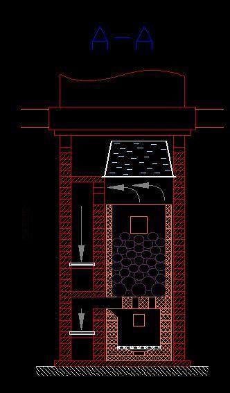

Строю баню с закрытой кирпичной каменкой (в данный момент есть фундамент, монолитная ленточка, такой же цоколь, утеплённый снаружи пенопластом, на майские готовится заливка монолитной плиты поверх всего).
Само будущее строение - каркас 150 мм, утепление минватой, внутри пароизоляция толстой фольгой и обшивка лиственной вагонкой. Внешняя обшивка, по ветрозащите - OSB под цементную штукатурку.

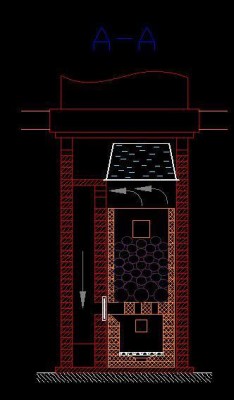

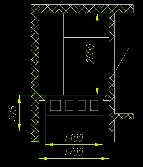

Парная размерами 2000х1700, высота не более 2700 (скорее всего, уменьшу до 2500). Объём парной, соответственно, 8.5-9.2 м3. Т.е. для каменки периодического действия требуется не менее 300 кг камней (поправьте, если не прав), объёмом около 0.2 м3 (местный камень - окатыши из мелкозернистого гранита).

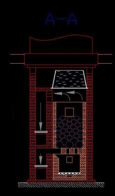

Размеры каменки задавались габаритами смежного с парной помещения ("топочной"), см. рис.3. Каменка (см. рис.2) имеет топку из шамотного кирпича, в полкирпича, перекрытую сверху тремя шамотными брусьями 114х133х460 (Брус №095 производства ООО "ОгнеупорЭнергоХолдинг", если кто знает, где его искать в розницу - буду рад совету).
Поверх топки сооружается отсек для камней, выложенный из шамотного кирпича на ребро. Вся конструкция (и топка, и каменка) выкладывается первой, после чего стягивается снаружи сварным каркасом из уголка и полосового железа. К этому же каркасу предполагается крепление печных дверец.
Заполнение объёма камнями производится таким образом, чтобы нижние камни образовывали свод и не нагружали среднюю часть шамотных брусьев.
Обкладывание каменки кирпичом производится с воздушным зазором, чтобы исключить распирание внешней кладки расширяющимся шамотом и стальным каркасом.
Над камнями расположен бак с водой, сварной из листовой стали, с толщиной нижней стенки в 10 мм. Бак является, в зависимости от положения вентилей, либо составной частью водопровода (т.е. находится под давлением в 2 атм. и передаёт нагретую воду в мембранный накопитель), либо подпирается бочкой с водой на втором этаже строения (в этом случае его вход и выход соединены, соответственно, с нижней и средней частями бочки). Внутри бака проходит змеевик системы отопления (тёплый пол на 1-м и 2-м (отключаемо) этажах, батарея на лестнице (выше бака) и расширительный бачок на чердаке, заполнение пропиленгликолем или другим безопасным хладагентом).

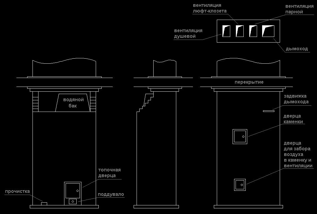

После нагрева бака газы, через один вертикальный дымооборот, выходят в трубу. Параллельно дымовой трубе в той же конструкции заведено три вентиляционных канала - вентиляция парной, вентиляция душевой и вентиляция ямы люфт-клозета.
Вентиляция парной предусматривает три отверстия - трап в полу перед печкой (будет использован небольшой уличный ливневый слив, с водяным затвором уже в подполе, ниже отводного канала вентиляции, выходящего из цоколя наружу), и два закрываемых шиберами отверстия в стене, противоположной каменке, в верхней и нижней частях стены. Оба отверстия выходят в вентиляционный канал дымовой трубы. Слив в полу, при необходимости, может закрываться как мокрой тряпкой, так и сантехнической заглушкой снаружи цоколя.
Каменка имеет два закрываемых дверцами отверстия со стороны парной (для поддачи пара и для организации круговорота воздуха сквозь камни), регулируемую оттуда же задвижку и топочную дверцу с поддувалом со стороны топочной комнаты (см. рис.1.).
Ожидается, что конструкция сможет работать как в режиме русской парной, так и, при необходимости, в режиме сауны. В первом случае после топки печи все вентиляционные отверстия закрываются, через верхнюю дверцу поддаётся нужное количество пара, который веником распределяется по парной. После его израсходывания парная вентилируется (как это лучше делать - выясню опытным путём), после чего цикл повторяется.
Режима сауны предполагается достигать путём открывания обеих дверец каменки и приоткрытия вентиляционных отверстий (скорее всего, напольного у печки и нижнего на стене). По идее, воздух должен идти из вентиляции в печь, через камни, нагревшись, выходить в парную, а остывая - выходит через вентиляцию.
Т.к. до сих пор печей никогда не клал, прошу совета знающих людей. Вопросы следующие:
1. будет ли такая конструкция работать вообще и в режиме сауны в частности (в семье разногласия: жена хочет сауну, а я - русскую Smile?
2. не слишком ли быстро будут охлаждаться камни при наличии над ними бака, завязанного на отопление?
3. не будет ли перекашивать и разрушать трубу, если в ней, в одном массиве кладки, идут кроме дымового ещё три вентиляционных канала?
Буду рад, если найдёте ещё какие-либо косяки - лучше сейчас, чем после завершения работ.

В каменке должен быть растопочный ход для дыма. Нельзя вначале растопки пускать дым сразу через камни. Камни в этом случае покрываются сажей и нагревание их после этого идет очень долго. Также если нет растопочного хода сажей покрываются внутренние рабочие поверхности печи. Помещения примыкающие к печи нужно вентилировать через растопочный ход и печную трубу.
Vlad
Зарегистрирован: Пт 26 Сентябрь 2008, 11:15
Сообщения: 83
Регион: Великие Луки
СообщениеДобавлено: Сб 16 Февраль 2013, 22:11 Ответить с цитатойВернуться к началу
Внутренний шамотный корпус где находится топка и камни должен быть отдеоен зазором от внешнего облицовочного корпуса. В этом зазоре можно располагать дымовые каналы или каналы для охлаждения внутреннего армирования уголков и пр. (если такое предусмотрено проектом). Для бака с водой можно предусмотреть отдельный дымовой канал так как иногда нужна только вода, а иногда вода не нужна. Если есть задвижка регулирующая поступления тепла к баку с водой пользование баком упрощается. Также печь быстрее входит в рабочий режим и упрощается запуск печи. Задвижки в каменке, кроме одной самой верхней, лучше устанавливать внизу печи в холодных подвертках.

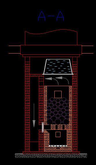

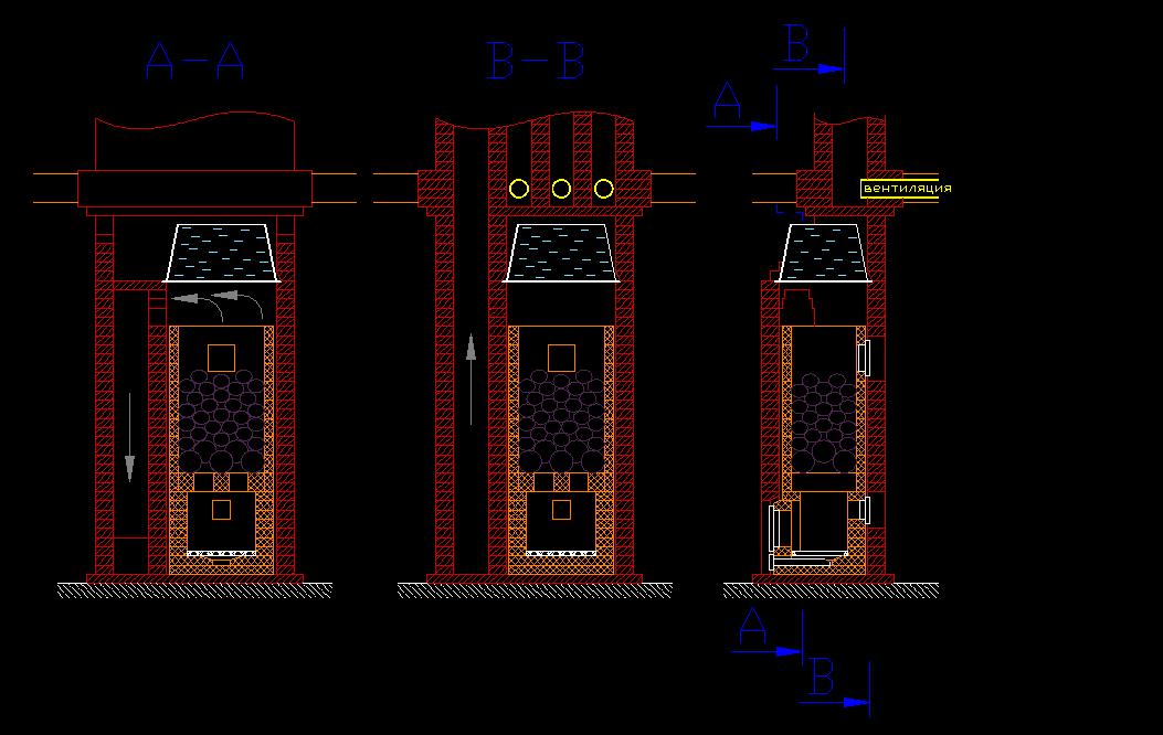

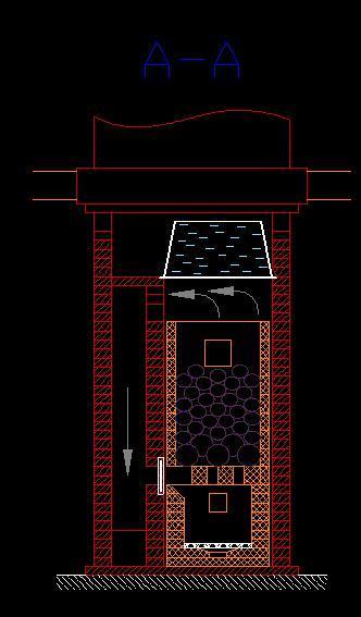

Честно говоря, надеялся обойтись. Зазор там, конечно, предусмотрен - но не слишком большой, пускать туда газы я как-то не собирался (да и не понятно, как именно пускать). Может, тупо сделать перепускное отверстие из топки в нисходящую ветку дымооборота (как на рис.1.), с вертикально стоящей задвижкой? Только долго ли проживёт задвижка фактически в топке? Или лучше основной дымооборот опустить только до этого самого отверстия, а ниже пустить некий изолированный от него "аппендикс" (рис.2.), с выходом в одну и ту же трубу?
