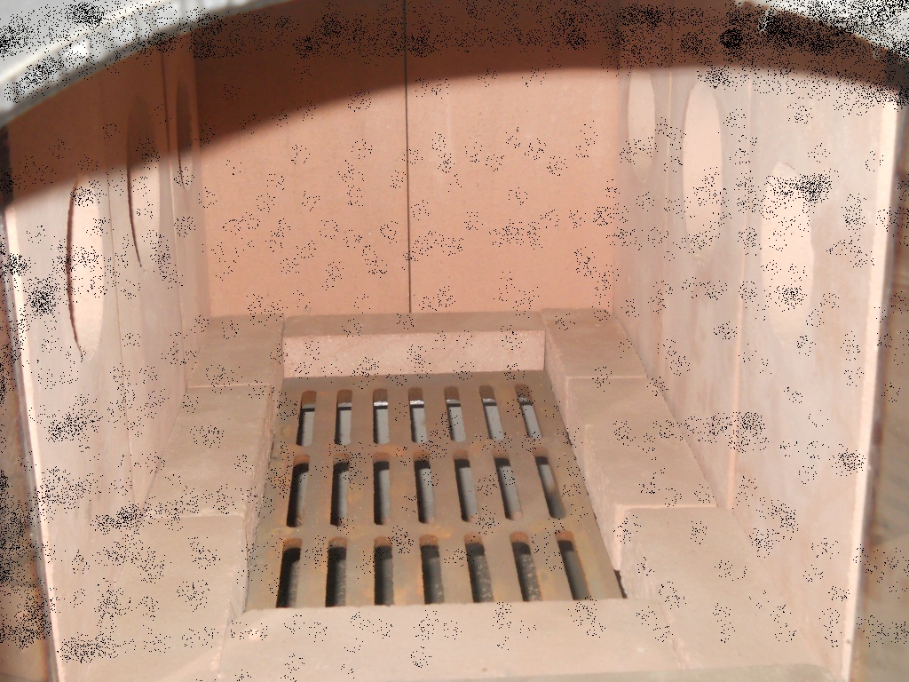

Ну, вот зачем говорить ерунду
У меня печь самодельная в старой бане стояла 7 лет, потом её отдал знакомым они очень довольны и по сей день, себе купил Варвару стоит уже 3 года как новая
Топим круглый год, у соседей печи стоят сваренные отцами и дедами
Фото топки новой МП для новой бане

Вот самодельные и работают по 15-20 лет. На фото печь с шамотной футеровкой?- долго проработает.

Да печь покупная с шамотом в топке, толщена 430 нержавейки от 4 до 6 мм
Данная печь выпускается специально под обкладку кирпичом
Банные самовары типа термофор и теплодар с толщенной печи 2 мм даже не рассматриваем
