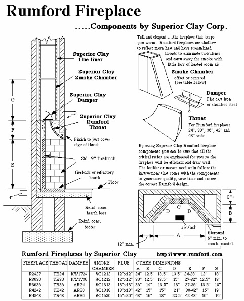

Уважаемые печники, нужен ваш совет, критика и вообще оценка, возможна ли такая конструкция, в принципе и будет ли она работать на ваш взгляд.
Задача стоит такая: камин максимально утоплен в стену, труба должна идти по переднему краю, а не по заднему как это сделано в классической конструкции.
Нашел статью Игоря Кузнецова где описывается теория камина с колпаком:
http://www.stove.ru/index.php?lng=&rs=176
на рисунке слева - поперечный разрез варианта из статьи
а справа разрез того что я планирую
Вопрос: возможна ли такая конструкция?

Посмотри камин Рамфорда http://interesko.info/kamin-ramforda-osobennosti-ustrojstva/

Да, спасибо, Рамфорда я уже смотрел, по описаниям у него желательно делать большое окно портала и он очень быстро горит, что собственно обьяснимо, труба прямая. У меня была мысль совместить Рамфорда с колпаковой конструкцией/коленом.

Это я понимаю, но в данном случае камин будет нести более декоративную функцию, нежели работать на обогрев. И опять же существуют конструкции с прямой задней стенкой, или высоким зубом поднятым в колпак.
Vova-U
Сообщения: 979
СообщениеДобавлено: Чт 13 Декабрь 2012, 20:28 Ответить с цитатойВернуться к началу
Камин придуман в западной европе, у них зимы тёплые
Он скорее система вентиляции, чем обогревательное устройство
Нельзя удачно скрестить ежа с ужом Smile
делайте сразу каминопечь
