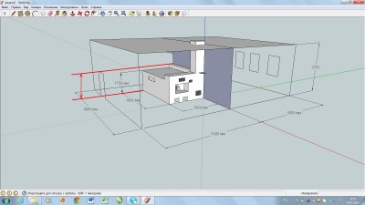

Андрей В37 писал(а):
...Рисунок жилой части дома в приложении...
Возможно ли выложить снимок печи из большой комнаты?
Сообщения: 6020
СообщениеДобавлено: Пт 1 Февраль 2013, 11:24 Ответить с цитатойВернуться к началу
Размер поставьте Confused , пожалуйста!
 Размер файла:  112.79 КБ
 Просмотров:  809 раз(а)

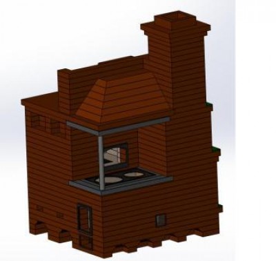

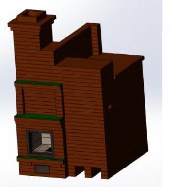

Ну, вот, собственно...
Не указали толщину простенка между кухней и залом..., да и расположение фундамента под печью важно, как он выполнен?

Андрей В37
Зарегистрирован: Вт 29 Январь 2013, 20:34
Сообщения: 15
Регион: Иваново
СообщениеДобавлено: Пт 1 Февраль 2013, 20:16 Ответить с цитатойВернуться к началу
Прямо сейчас это сделать затруднительно... Завтра-послезавтра буду в деревне, но на вскидку эта верхняя надстройка у печи вроде как в три ряда кирпича или около того... Sad
Сообщения: 6020
СообщениеДобавлено: Пт 1 Февраль 2013, 20:29 Ответить с цитатойВернуться к началу
На моем эскизе - она высотой в 4-ре ряда..., но всё корректируется!

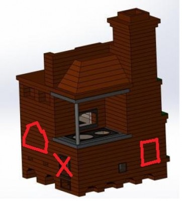

СообщениеДобавлено: Пт 1 Февраль 2013, 20:32 Ответить с цитатойВернуться к началу
Здравствуйте, Андрей Алексеевич! Smile
Простенка между залом и кухней считайте что нет. Часть стены выполняет роль сама печь, а остальное деревянный щит из доски дюймовки... Smile Исследование фундамента еще предстоит, но в любом случае, если будет плохой, то переделывать, а если хороший, то подгонять под размер нового проекта...
Что касается компоновки Вашей печи - красавицы, то это, кажется, не мой вариант... ;) Так, как где у меня сейчас шесток, там и должна сохраниться варочная часть печи, а камин бы разместить с той стороны, где сейчас "печурки", что бы во время долгих посиделок у камина не мешать тем, кто уже отдыхает в зале... Вот примерно в таком духе... Smile

СообщениеДобавлено: Пт 1 Февраль 2013, 20:42 Ответить с цитатойВернуться к началу
Вот что нибудь в таком порядке, Андрей Алексеевич... Smile

Сообщения: 6020
СообщениеДобавлено: Пт 1 Февраль 2013, 21:02 Ответить с цитатойВернуться к началу
Confused подумаем, порисуем... Razz
А Вам какую толщину швов в печной кладке ставить? скока в гр.... миллиметрах... Smile
