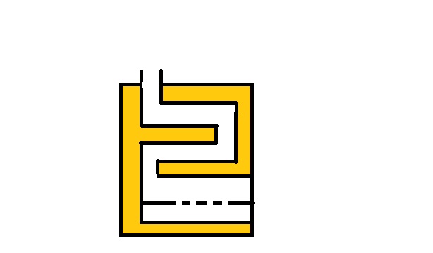

Здравствуйте друзья! Имею дом в деревне, сруб, жилая часть 5х6 метров высота потолков 2,5 метра. Установлена Русская печь. Ей в помощь хочу сложить вспомогательную кирпичную отопительную печь. Главные требования, быстрый разогрев и поддержание температуры пока Русская печь топится, т.е. в течении 3-4 часов, ну и отопление в межсезонье. Размеры фундамента 1х0,5 метра помогите определиться с конструкцией. Хочу попробовать сложить сам, но до этого печи не клал.
По началу хотел поставить железную буржуйку, но нужна теплоемкость ибо основной дымоход не справится с одновременной работой сразу двух печей, а отдельный дымоход проводить не хочу. Вот и озадачился кирпичной.
Буду благодарен любым советам.

Фундамент 2х4 кирпича, т.е. футерованная топка не выйдет, + нужно быстро-нагревающаяся....
Пока очевиден выбор кирпича -- шамотный...
2х4 кирпича шамотная -- ищите в старых книгах печи из печного кипича с нефутированной топкой и будет вам щастье
Что-то типа госстроевской ОПТ-5

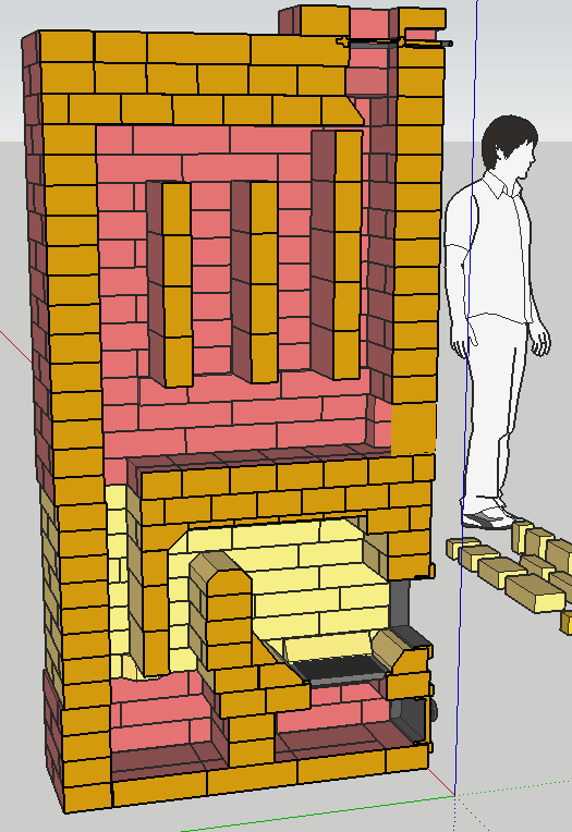

Что-то я не вижу в литературе
Сам попробовал -- не очень удачный топливник выходит, без канала Степанова-Браббе -- слишком длинная топка, с каналом -- коротковата
Вот вариант, если готовой не найдёте, пусть только печники одобрят, я -- не печник.

Илюха
Зарегистрирован: Сб 5 Январь 2013, 15:16
Сообщения: 9
Регион: Ярославль
СообщениеДобавлено: Вс 6 Январь 2013, 12:27 Ответить с цитатойВернуться к началу
Я что-то подобное себе и представляю. Только пониже и попроще. Я совсем не печник.Топку хотелось бы подлиннее что бы теми же дровами, что Русскую топлю топить.

Vova-U
Сообщения: 979
СообщениеДобавлено: Вс 6 Январь 2013, 13:53 Ответить с цитатойВернуться к началу
Тогда смотрите вот в эту сторону:
http://www.stroiteli.info/showthread.php?t=3550&highlight=glebomater
Тётя печь сделала и довольна, как раз такой же конструктив, даже, как бонус -- камера для запекания...
