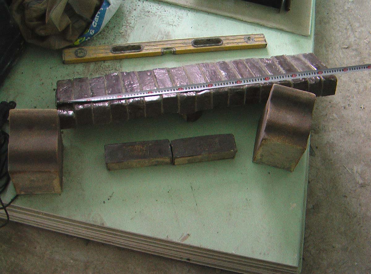

СообщениеДобавлено: Вс 1 Декабрь 2013, 20:54 Ответить с цитатойВернуться к началу
Вопрос.
Обкладываю каминную вставку. Люладываю ш-8. Вопрос про то что это слишком снимаю. Шамот потому что у меня балка есть из шамота.
как ложить балку сверху топки. она сечением 15+15 длинной метр. Собственно если на смесь-не лопнет? Или надо один конец не монолитить. А если не монолитить то дальше как ложить?
