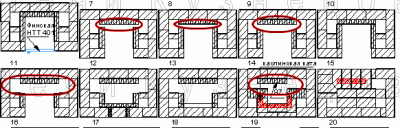

Уважаемые, форумчане! Меня интересует печь ОИК 19ф, но не могу понять каковы размеры сухого шва. Подскажите, пожалуйста. Прикладываю чертеж. Спасибо!
На мой взгляд, оптимально 22-24мм.

Почему сложно прочитать автора и понять самому что к чему stove.ru И тут на форуме столько информации полезной Twisted Evil Sad 1,5-2 см
Топливник мал тут в принципе СШ и не нужен вообще.Сажу только собирать дачникам Smile

А многие задумываются над длинной дров помещающихся в топливник при кладке? Smile Радость

СообщениеДобавлено: Сб 2 Март 2013, 20:47 Ответить с цитатойВернуться к началу
А если изменить размеры - 4х3 или 4х3,5? Никакой беды не случится?

А если изменить размеры то случится не беда,а другая печь SmileУдачи.Можете завести тут свою тему с постройкой печи-помогут советом,где трудно будет.И всё таки прочитайте статьи на сайте автора-многое станет ясно
А для чего Вам нужно увеличить ширину? Если для увеличения теплоотдающей поверхности, то чтобы никакой беды не случилось, в данной схеме можно футеровать нижний ярус, но это увеличит на пол-кирпича размеры во всех направлениях.

Может и не надо ничего увеличивать? Просто прозвучало мнение, что эта печь для дачников и топливик слишком мал (35см). А вообще печь мне нравится, конструкция несложная и отрицательных отзывов ранее не слышал на форумах. Или я не прав? Печь нужна для ПМЖ - 25 м2.

Хорошая печь. Если не смущает короткая топка, то для вас подойдет.
