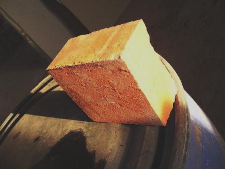

Кто производит такой кирпич? Видны следы доработки. У нас завод стройкерамика на реконструкцию закрылся обещают что кирпич будет отличного качества, время покажет в мае посмотрим, хуже не стал бы.
Взят под забутовку в MDS...
Изготовителей буду "вылавливать"...
Заусенцы по тыльному ложку зачищены вручную алмазной чашкой.
Заказывался "Витебский 1-й цех"...
Чашка Ф=150 на Интерсколе УШМ-125/1100Э с регулятором оборотов.

У нас такой же за витебский выдают. Но штамп отличается, видно, что кустарно сделан. Very Happy

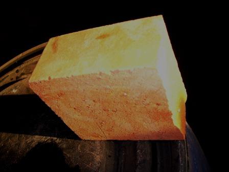

фотки слома...
лицевой ложок, по углам фаски Ф=2мм
 Размер файла:  19.89 КБ
 Просмотров:  746 раз(а)
сверху тыльный ложок
 Размер файла:  21.37 КБ
