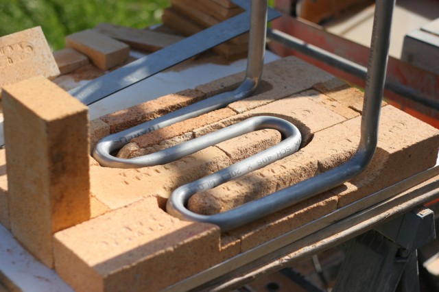

Сразу скажу -- я не печник, это моё сугубое имхо, но мне кажется ...
Мне кажется, котёл должен видеть пламя
Котёл в опукных каналах (в перевале) хорош когда его цель не основная, когда греет печь, а в ней ещё и котёл для дальних углов.
Мощность, боюсь не наберёте...
А если сделать топку и туда котёл завести -- то уже гораздо больше тепла на него снимите, только катализатором топку прикрыть, чтоб накал в топке не терять холодным ядром. Только концы пламени будут лизать котёл и эта его часть точно не зарастёт сажей.
Вот только топить его придётся постоянно ИМХО: на 3 квт в сутки нужно 1500-2000 кг теплонакопителя, а вы, вроде задумали 400 .... никакого запаса не хватит

Пример с чайником неудачный.
Регистр буде обрастать золой и копотью в любом месте в печи.
НО находясь в пламени он как зарастет так и отчиститься от этого же пламени.
Проще говоря все чем он зарастет само же о обгорит.
А вот в печном канале не обгорит а только зарастет..............
страхи о холодном ядре очень сильно преувеличены.
Наибольшее КПД можно получить только когда пламя желательно вершиной ласкает регистр.
Именно так устроены все промышленные регистры да и все ТД котлы.
Я описывал уже свою систему из двух регистров.
первый маленький он же дипломат находиться в пламени и греется племенем
а второй большой находиться можно сказать в печных каналах и греется горячими газами.
Просто регистр в печном канале никогда не даст большое КПД и не выйдет на хорошую температуру. Хотя если кочегарить по черному бессменно и при постоянном подвозе дров такое конечно возможно.

Ну зачем дипломат? Эти дипломаты так нам въелись что если котел ставим в топке то только дипломат. Есть и другие формы.
Замените в своем поиске истины дипломат простым трубными регистром. Формы и размеры трубного регистра индивидуальны, разнообразны в зависимости от вида печи и вашей фантазии. В сети да и на этом форуме их полно.
По моему мнению и опыту при тех двух равных которые вы назвали выше за 24 часа при одинаково сожженном топливе КИК проиграет и выиграет трубный регистр и даже архаичный дипломат даст фору КИКу.
Проиграет он лишь в одном. В сложности изготовления. Варить трубный регистр больше и труднее но хорошему сварщику это пустяк.
Так вот трубный регистр в печи:
- быстрее выйдет на старт, практически сразу;
- быстрее прогреет систему;
- передаст больше тепла теплоносителю;
- одновременно грея дом на старте может без особых потерь греть ТА;
- дров будет есть меньше -если есть ТА
Немаловажно что после прогрева дома и системы такой страх как холодное ядро вообще исчезает и сама печь прекрасно прогревается.
Насчет ремонта думайте сами.
Гораздо проще достать регистр из топки чем из каналов. Хотя при хорошем изготовлении обоих лазить к ним нет надобности.
Чистить трубный регистр который в огне нет смысла. Сам закоптиться сам и отчиститься.
Прогорания регистра в печи от огня возможно лишь если он пустой. У людей десятками лет из простой черной шевной трубы и проблем нет.
Насчет стоимости незамерзаемого теплоносителя-возьмите спирт технический (хороший жалко) и разведите до 30 % и залейте в систему. Это раствор не замерзает. При -30 будет каша с водой. Но это совет для замкнутой СО.
У меня уже четыре года на даче и проблем нет. Если надо долить всегда знаете где взять. Вплоть до того что пару бутылок самой дешевой водки в магазине. С пропорцией замерзания раствора эксперименты ставил сам на морозе.
Плюс спиртовой раствор не разъедает всякие там прокладки в отличии от гликолей и по теплопроводности близок к воде.

У заморских печников увидел. Монтируется внутри стенок топливника. Сажей точно не зарастёт. Да и держать должен дольше.

Юрий74
Сообщения: 142
Добавлено:
Сб 30 Март 2013, 19:48
| Цитата: |
надо достаточно открывать поддувало, а не топить в "тлеющем режиме".
на "тлеющем" топит - переводит дрова в сажу.
+100
завернуть теплообменник в воздушную, а за тем в кирпичную рубашку - ЗАЧЕМ?
как минимум не для холодных зим отопление, или руки помыть
Виктор_А
Сообщения: 850
Регион: МО г.Серпухов
Добавлено:
Сб 30 Март 2013, 20:19
Так по размеру и так видно, что не для отопления
