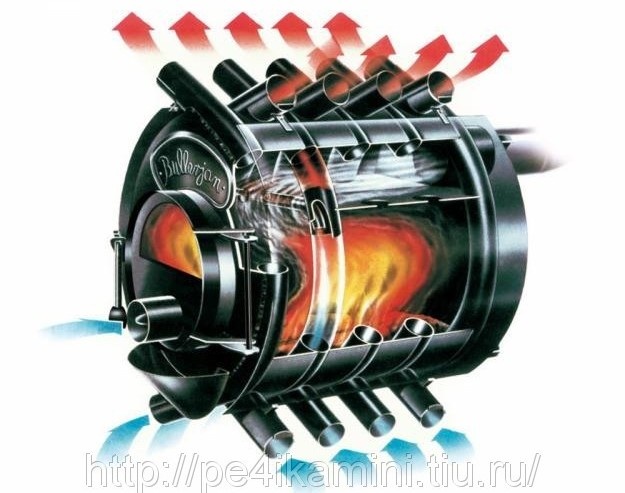

Max33x
Зарегистрирован: Вс 17 Март 2013, 15:59
Сообщения: 20
Регион: Чехов
СообщениеДобавлено: Пн 18 Март 2013, 23:05 Ответить с цитатойВернуться к началу
Ничего не понял в этих высоких материях.
Мне ближе и понятней идея размещения металлических трубок с минимальным сопротивлением в непосредственной близости от камеры сгорания, как у бренеранов.

Виктор_А
Сообщения: 850
Регион: МО г.Серпухов
СообщениеДобавлено: Пн 18 Март 2013, 23:08 Ответить с цитатойВернуться к началу
Принцип тот-же, только трубы в каналах или колпаках.

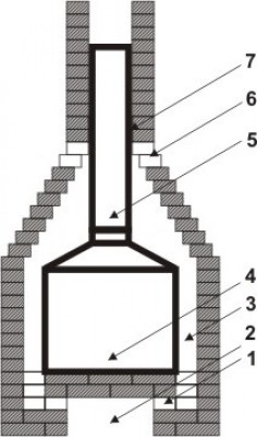

Max33x
Сообщения: 20
Регион: Чехов
СообщениеДобавлено: Вт 19 Март 2013, 06:19 Ответить с цитатойВернуться к началу
Вот такую хрень одевают на Jotul. Но с нее тоже надо тепло снимать.
 Размер файла:  45.98 КБ
 Просмотров:  612 раз(а)
Куликов Андрей
Сообщения: 1059
СообщениеДобавлено: Вт 19 Март 2013, 08:03 Ответить с цитатойВернуться к началу
Теплоотдача от топки в массив кирпича будет только по дымоходам.Зазоры между топкой и кирпичом обязательны, для циркуляции воздуха,конвекции,и чтобы не перегревалась топка,а не кирпич.А для полного нагрева кирпичного массива, отдельную топку,можно с ХК,с другой стороны.

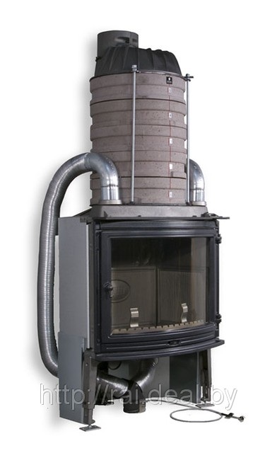

Валентин Стрибук
СообщениеДобавлено: Вт 19 Март 2013, 11:16 Ответить с цитатойВернуться к началу
Чтобы было теплонакопление - нужно "выхлопные газы" пропустить через кирпичный термоаккумулятор, как на фото, вставка йотул-и18

Max33x
Сообщения: 20
Регион: Чехов
СообщениеДобавлено: Чт 21 Март 2013, 21:17 Ответить с цитатойВернуться к началу
А выпуск газов идет через однослойную металлическую трубу? Как на картинках ниже? Или труба все-таки выкладывается из кирпича?
Если из кирпича (а я думаю что делать надо именно так, иначе не будет никакой теплоаккумуляции), то 3 вопроса:
1. Как тогда нагретый воздух в конвенционных зазорах между топкой и кирпичом поднимется вверх? Создаются порядковкой каналы в массиве печи?
2. Труба из кирпича будет весить не 150 кг, ее на топку не поставишь, нужно мастерить что-то надежное, на что труба будет опираться.
3. Если с топкой не дай бог что случиться- надо иметь возможность ее вынуть оттуда. Не ломать же печь. А топка весит 150-200 кг, хрен ее оттуда вынешь.
Как-то больше нравится идея с топкой из шамота и со стеклянной дверкой.

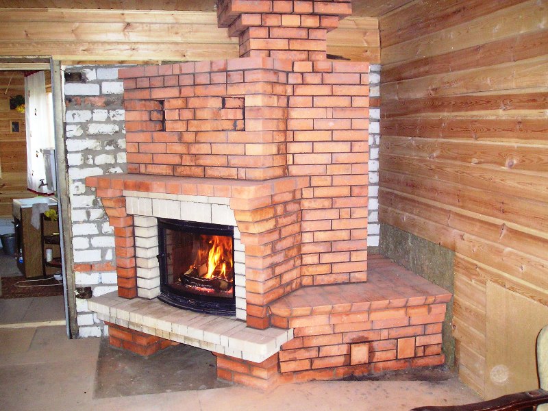

 Размер файла:  27.94 КБ
 Просмотров:  588 раз(а)

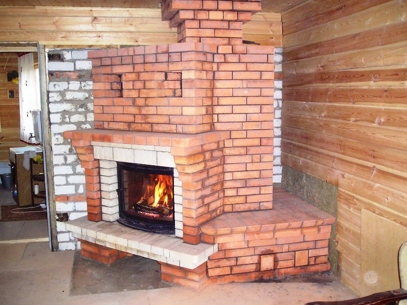

Уж совсем дикость
 Размер файла:  17.49 КБ
 Просмотров:  634 раз(а)
