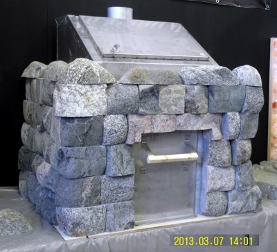

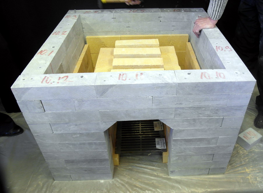

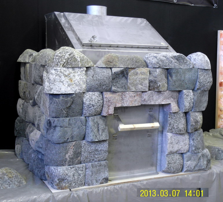

7 марта 2013 года для печников С.-Петербурга была организована фирмой "Очагинъ" и проведена показательная сборка финской печи для бань по-черному. Сборку демонстрировал сам разработчик и производитель этой печи, который для этого приехал из Финляндии. Печь представляет из себя конструктор, детали которого предварительно нарезаны и уложены на два поддона. Фишка в том, что печь собирается без применения растворов. Здесь подробный фоторепортаж, сделанный мною с места событий - http://mirkis.sitecity.ru/lalbum_2802140507.phtml?p_ident=lalbum_2802140507.p_1303125633

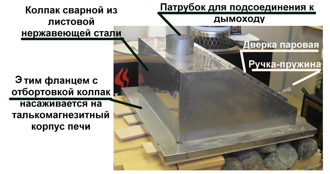

Семён Михайлович,можете чуть рассказать о железном колпаке.Как он устроен внутри?Люблю бане по серому. Confused
Миркис Семен Михайлович
Зарегистрирован: Вс 7 Май 2006, 14:48
Сообщения: 123
СообщениеДобавлено: Пн 18 Март 2013, 15:54 Ответить с цитатойВернуться к началу
Dreamdavids писал(а):
[quote=
Внутренности ни чем не примечательны. Это обратная сторона наружной поверхности колпака.

Видать у меня чтойто на компе вредоносное ... Sad
Но я вот сходил к куму и быстренько всё поглядел.
Классная печь! Я бы даже сказал продуманская Smile
И, что ещё интересно - почти как у меня - все насухо сложено. Smile
А вообще интересно посмотреть ещё как она в деле - камни светятся?
За какое время?
Да-а, а продавец оно вестимо всё не скажет unknw
Очень порадовало ещё и её высота, поскольку как заметил Рамунас - паравой пирог обычно ниже каменки не опускается, а посему не надо делать высокие полоки.
Семен Михайлович, большое спасибо за фоторепортаж, как всегда - интересно и познавательно Smile

Спасибо!Я хотел спросить немного не то.Как камни укладываются на шамот или дно у колпака в виде колосника(решёткой)?
Сообщения: 10126
СообщениеДобавлено: Пт 22 Март 2013, 07:12 Ответить с цитатойВернуться к началу
просто на шамот, им там деваться некуда...
СообщениеДобавлено: Пт 22 Март 2013, 08:17 Ответить с цитатойВернуться к началу
Раскладка камней шире чем шамотный колосник,а их фракция 10 см примерно.По идее должны сваливаться в полость между талькохлоридом и топливником...вот от сюда и вопрос у меня возник
Сообщения: 123
СообщениеДобавлено: Пт 22 Март 2013, 10:53 Ответить с цитатойВернуться к началу
Да, и в боковые полости камни тоже закладываются.
