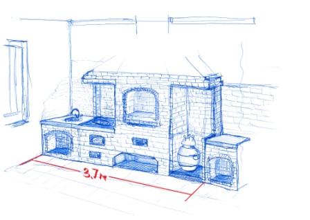

Зарисовал мысли по размещению, которые есть, но может все так по размерам и не влезет.

Должно уместиться, в крайнем случае столешницу перенести к окну, а мойку сделать угловую.

В Ваш размер войдёт только...

Вполне умещается в размер.
Мойка ЕТХ 610 размер 450*500
Плита Тадыр SVT319 размер 530*470.
Только стенку между тандыром и столешницей сплошную и опустить дымосборник.

Лихо Печь под казан 550мм?
Куликов Андрей
Сообщения: 1059
Добавлено:
Чт 21 Март 2013, 08:54
Указан размер плиты, а по факту можно прибавить за счёт столешницы.В любом случае у каждого своё представление, а как будет решит заказчик.

| Виктор_А писал(а): |
Лихо Печь под казан 550мм? |
там компоновку бы сменить. воду отодвинуть в правый край - возле топки казана ее имхо стремно ставить.
на сам казан закладывать минимум 750. хотя нормальная плита будет такой
/слева часть видно/
http://forum.stovemaster.ru/files/thumbs/t_img_9279_169.jpg
так там внешний размер самой плиты 750на750, отверстие максимально 500. под казан 12 литров.
но это все, Андрей абсолютно прав, заказчику решать.
захочет плов варить в горшочке на 2 литра - можно плиту в 2 кирпича сложить ...

Спасибо всем за комментарии.
1. Действительно вода и плита казана слишком близки. Идея была в том, что бы использовать плиту казана как обычную столешницу, если приготовление идет в тандыре или мангале.
Если вы считаете такое сочетание опасным, то можно воду перенести в левую часть комплекса. Хотя это станет не так удобно.
2. По стенке тандыра и дымосборнику - все-таки я не хочу полную вертикальную стенку из-за того, что она "съест" пространство и получится какой-то некрасивый "холодильник".
Опускать дымосборник на фронте тандыра можно, но тогда сложно будет чистить и вытаскивать тандыр, так как придется биться головой. Если только этот дымосборник не сделать опускающимся на момент работы тандыра. Такое бывает?
И вообще - будет ли тяга в сегменте тандыра при том размещении, как нарисовал я?
3. Ах, да, забыл сказать - казан 12 литров.
