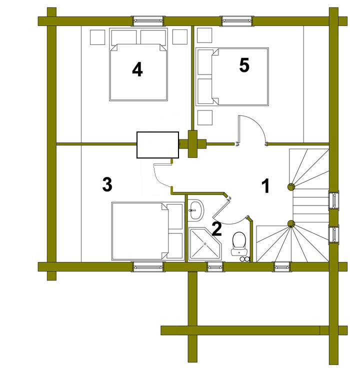

Дом на стадии проектирования, не могу разобраться с местом (фундаментом) под печь, и какого типа печь выбрать. Хотелось бы с камином. Нужна подсказка где лучше разместить печь, и какую площадь она будет занимать. Или может поставить в гостиной дровяную печь JOTUL???

Меняйте местами кабинет и санузел!
Камино-печь с ХК, ВП и регистром ГВС (возможно и с раздельными топками), 2-рой этаж - труба-щиток отопительный, возможно с закрытым камином.
Планировку 2-го этажа стоит приспособить под печное отопление.

СообщениеДобавлено: Чт 21 Март 2013, 19:11 Ответить с цитатойВернуться к началу
Д.в.ч. такую планировку - "квартирную" Mad без ТАКа не прогреть - имеются жилые помещения, не соприкасающиеся с поверхостью печи Sad , а это не верно!
Регистр ГВС в печь ставить без ТАКа безсмысленно, к.м.к.
Поищите планировку типа той, что указал, или прийдётся ставить 2-ве Shocked печки... Razz
За эркеры - "5-тёрочка с ++++++" Very Happy , только это + 40 % к мощности печи... Cool

СообщениеДобавлено: Чт 21 Март 2013, 19:16 Ответить с цитатойВернуться к началу
Какие основные критерии планировки должны быть соблюдены для печного отопления? И где на приведённом Вами примере размещается печь?
Это в смысле как? Embarassed
СообщениеДобавлено: Чт 21 Март 2013, 19:27 Ответить с цитатойВернуться к началу
Нет желания Вас "гонять" по форуму... да ладно - "При проектировании печного отопления жилых зданий следует размещать отопительные устройства (печи) таким образом, чтобы их теплоотдающие поверхности пропорционально выходили в максимальное количество комнат и хозбытовых помещений...не более 4-х..."

СообщениеДобавлено: Чт 21 Март 2013, 20:46 Ответить с цитатойВернуться к началу
Тимур писал(а):
...И где на приведённом Вами примере размещается печь?...
Да вот, собственно Confused
5-тая становится детской игровой, либо холлом...

СообщениеДобавлено: Чт 21 Март 2013, 21:02 Ответить с цитатойВернуться к началу
С планировкой для печного отопления вроде начинаю понимать. Ещё вопрос, если я планирую печь с каминной топкой и варочной панелью для этого дома, какой ширины и длинны делать фундамент под печь? +/- оптимально
СообщениеДобавлено: Чт 21 Март 2013, 21:11 Ответить с цитатойВернуться к началу
В зависимости от теплопотерь... усреднённое значение периметра теплоёмкой печи (при 1-нократной топке) к отапливаемой площади: 8-12 %.
Размеры ПМЖ берутся ВНЕШНИЕ!!!
А вообще-то для точности и выполняется проект...
Размеры фундамента д.б. увеличены по отношению к периметру печи, да ещё с учётом расположения ТД...

СообщениеДобавлено: Чт 21 Март 2013, 22:08 Ответить с цитатойВернуться к началу
Мне до заказа "печного проекта" ещё далеко Sad
Хотел определиться просто с местом и площадью подготовки фундамента под печь в доме которого ещё нет. Изначально не думал что это так сложно.
Спасибо что сразу не послали Surprised
СообщениеДобавлено: Чт 21 Март 2013, 22:26 Ответить с цитатойВернуться к началу
Razz ... не дождётесь!
Для 2-вух этажного ПМЖ с открытым лестничным маршем при S=100 М/кВ. размеры фундамента д.б. 200х250 см.
Это - для печи с 1-нократной топкой в сутки.
При двухкратной топке - 170х200 см.
ВСЕ РАЗМЕРЫ - ОРИЕНТИРОВОЧНЫЕ!!! Точность даёт лишь расчёт и проект!

СообщениеДобавлено: Чт 21 Март 2013, 23:14 Ответить с цитатойВернуться к началу
Спасибо! Два на два с половиной Shocked Shocked
Допустим 1.7х2 Сильно не пинайте, тот прямоугольник это печка, прилегающие комнаты - кухня, спальня, гостиная. Понимаю что всё это сыро....примерно так должно выглядеть?

СообщениеДобавлено: Пт 22 Март 2013, 03:17 Ответить с цитатойВернуться к началу
Тимур! варочная панель для такого дома - зачем ???
что вы будете готовить на этой плите ?
чтобы прогреть более-менее равномерно все помещения - нужна система водяного отопления. в бойлерной установите или электрокотел или дизельный. печь например на месте букв "VK". далековато конечно от бойлерной, но терпимо...
готовка в печи посредством хлебной камеры. каминная топка /кассета/ не нужна.
печные дверки со стеклом есть в большом ассортименте и на почти любой вкус...
получаем на выходе : каминопечь с ХК и регистром ВО.
