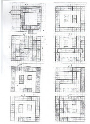

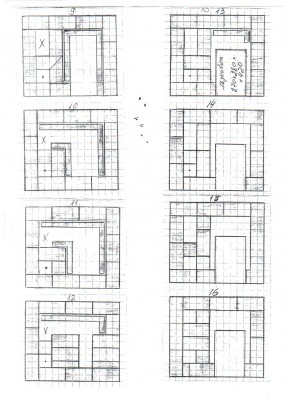

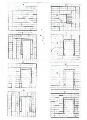

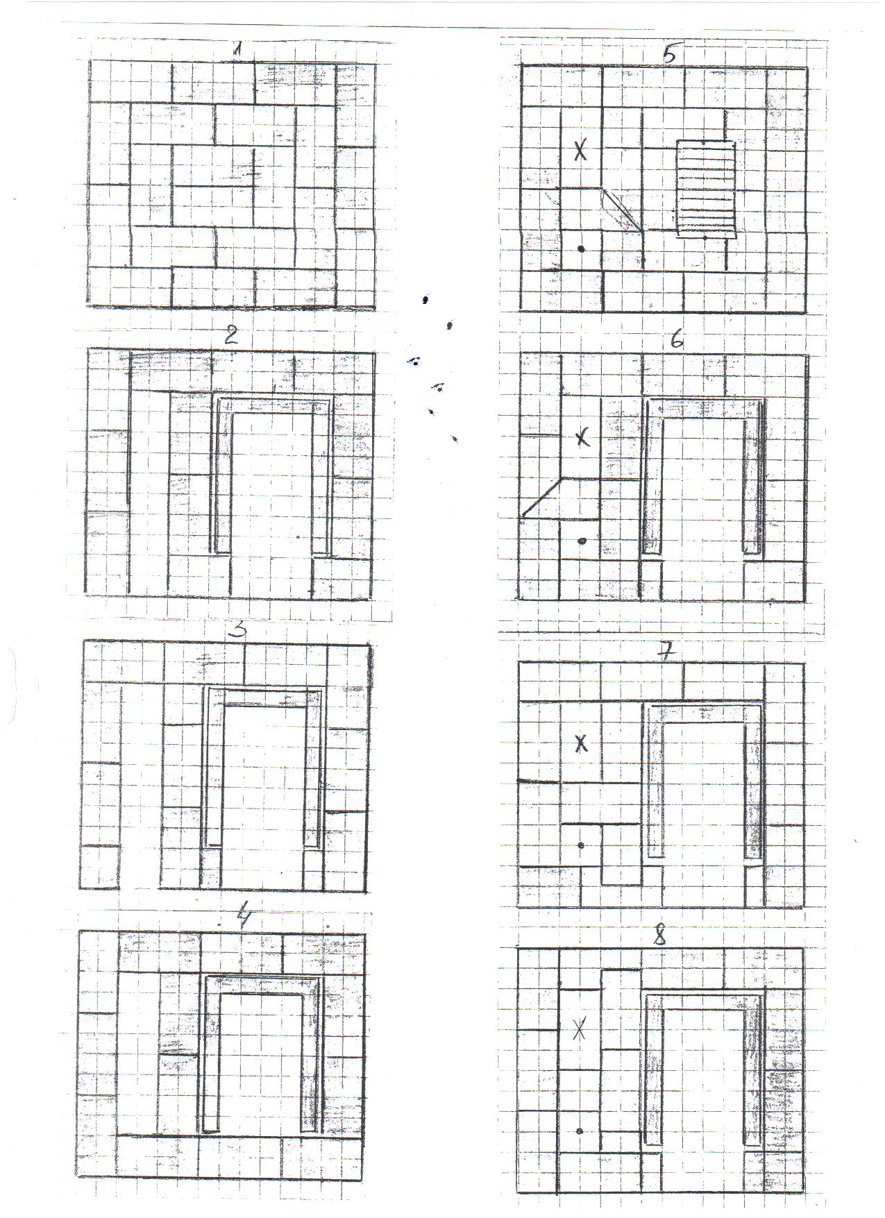

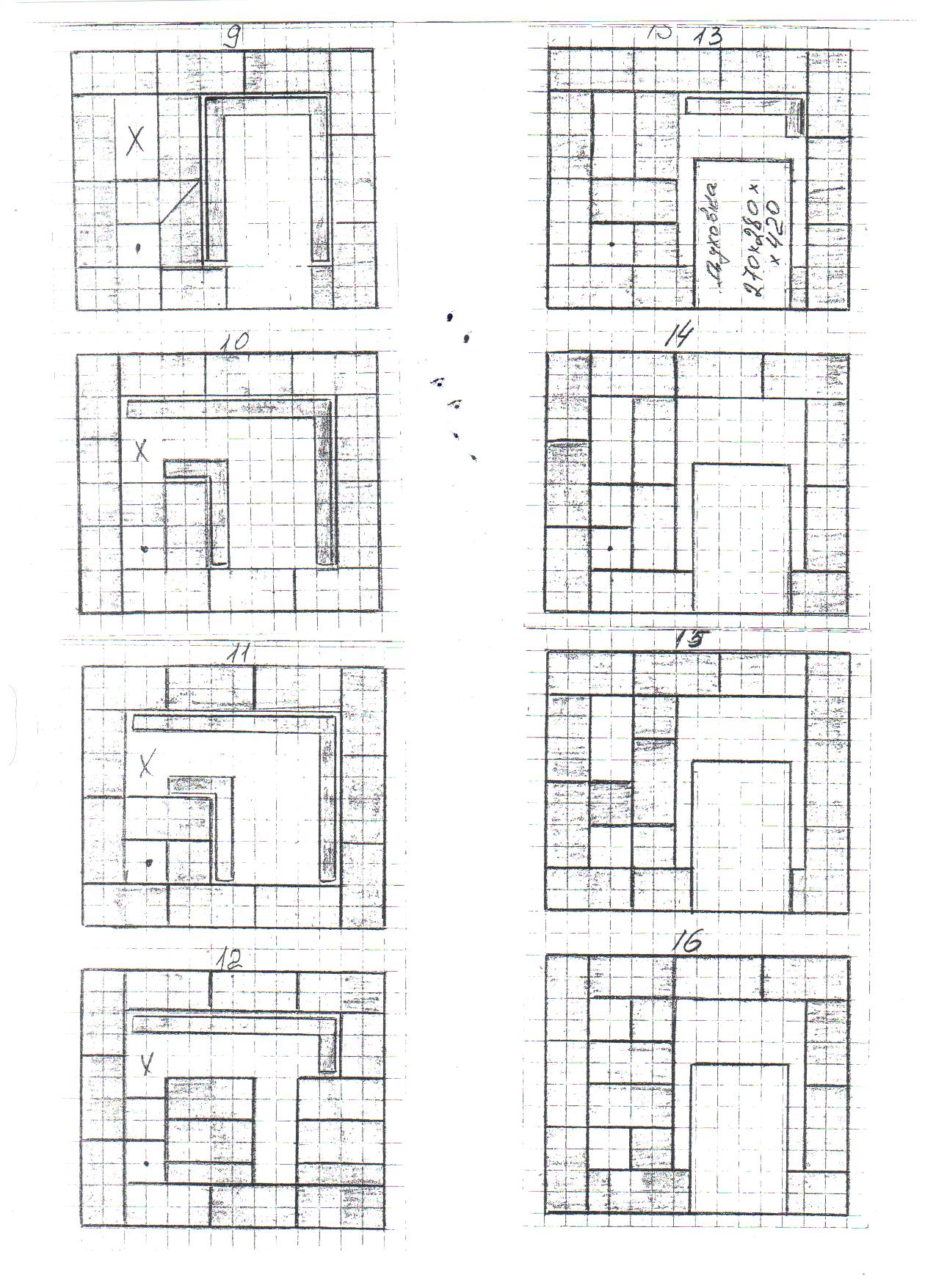

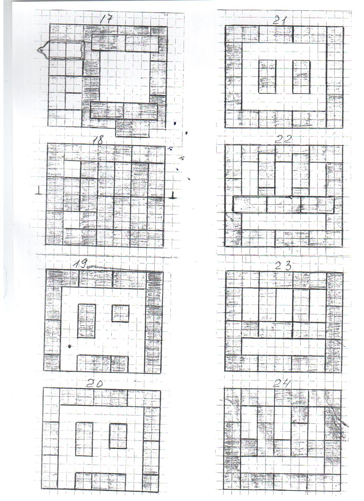

доброго всем здоровья . подскажите будет ли работать такая печь .собрал из нескольких чертежей , чего то придумал сам . а вообще нужна печь 3х3,5 кирпича для длительного проживания . сейчас греюсь Бренераном самым маленьким - тепла хватает , но каждые 4-5 часов приходиться топить.
на печи , кот. нужна задвижки и прочистки должны быть спереди и слева . задняя и правая стенки будут максимально приближены к стене .
ну вот как то так ...
да , еще хотелось бы уменьшить сечение дымохода до 130х130

СообщениеДобавлено: Ср 27 Март 2013, 08:32 Ответить с цитатойВернуться к началу
Я бы заместо духовки ХБ сделал бы, а вот с колпаком не верное решение тёплые газы на прямую в трубу пойдут. Получится что пол печи греть во обще не будет
СообщениеДобавлено: Ср 27 Март 2013, 08:46 Ответить с цитатойВернуться к началу
Вован писал(а):
... еще хотелось бы уменьшить сечение дымохода до 130х130
С трубой - конечно и 1/2 достаточно для такой печки... Но подьемный из первого колпака нужен в 3/4... Поэтому разделительную стенку ставим кирпич на торец. Smile

СообщениеДобавлено: Ср 27 Март 2013, 09:06 Ответить с цитатойВернуться к началу
Зачем футеровка зольника? (где температура малА)

СообщениеДобавлено: Ср 27 Март 2013, 13:05 Ответить с цитатойВернуться к началу
Владимир Солин писал(а):
спасибо ,учту

СообщениеДобавлено: Ср 27 Март 2013, 13:09 Ответить с цитатойВернуться к началу
это просто кирпич на ребро , чтобы потом на него лежа положить

СообщениеДобавлено: Ср 27 Март 2013, 13:21 Ответить с цитатойВернуться к началу
в печах Кузнецова , по моему , аналогичные колпаки , например в ОВИК 4 , или я ошибаюсь ?

СообщениеДобавлено: Ср 27 Март 2013, 13:24 Ответить с цитатойВернуться к началу
Мы идем дальше... Smile
После протопки прогреется вся печка, при протопке только опускной греется.
Можно убрать среднюю стенку из красного кирпича, нужно будет футеровать лещадкой опускной. Но это совсем другая печка... Smile
СообщениеДобавлено: Ср 27 Март 2013, 13:31 Ответить с цитатойВернуться к началу
Надо верхнюю часть пустить по каналам, а по Вашему варианту получается на прямую на трубу.

СообщениеДобавлено: Ср 27 Март 2013, 14:03 Ответить с цитатойВернуться к началу
а как квадрат разделить на нечетное кол-во каналов ?
СообщениеДобавлено: Ср 27 Март 2013, 14:07 Ответить с цитатойВернуться к началу
Да разделите по каналам.

СообщениеДобавлено: Ср 27 Март 2013, 15:03 Ответить с цитатойВернуться к началу
а то , что кирпич в кирпич вставляю это чем то чревато ?
СообщениеДобавлено: Ср 27 Март 2013, 15:05 Ответить с цитатойВернуться к началу
лучше делайте перевязки

СообщениеДобавлено: Ср 27 Март 2013, 16:30 Ответить с цитатойВернуться к началу
а духовка ставится на кирпич или как ...

СообщениеДобавлено: Ср 27 Март 2013, 19:18 Ответить с цитатойВернуться к началу
Безусловно, своими дальними углами. Под ними - 2-4 ряда кладки с перевязкой.

СообщениеДобавлено: Ср 27 Март 2013, 19:22 Ответить с цитатойВернуться к началу
Вован писал(а):
...нужна печь 3х3,5 кирпича для длительного проживания...
Будет достаточно для 24 квадратов.
