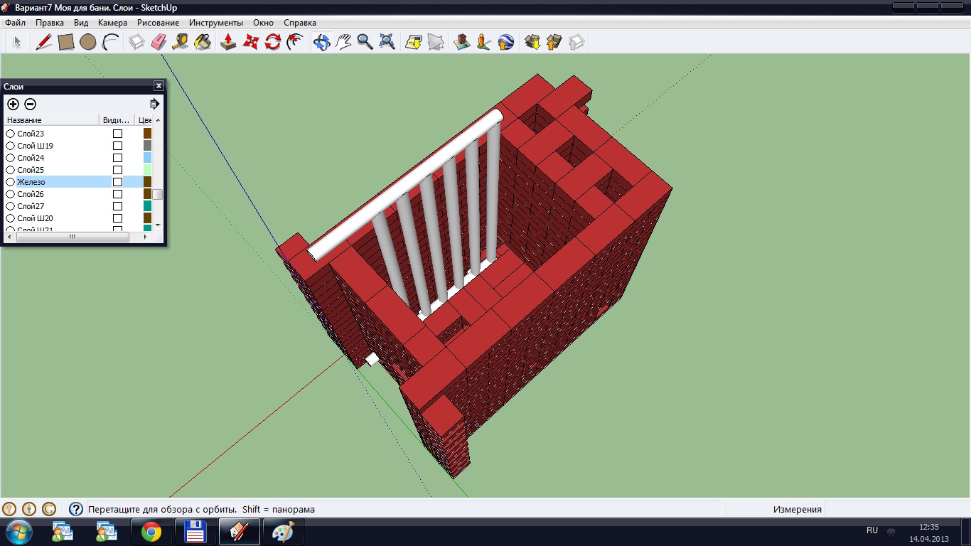

СообщениеДобавлено: Пн 11 Март 2013, 13:03 Ответить с цитатойВернуться к началу
Из всех своих вариантов остановился на этой схеме... Свою мечту дилетанта в печном деле (которую еще никто не развеял): две каменки (белая, черная) и котел (отопление и горячая вода) надеюсь воплотить в жизнь. Котел и перекрытие между белой и черной каменкой скоро начну ваЯть в Скетчапе. Котел шириной 1 метр высотой 1,5 метра... Нержавейка... Котел и шамотное ядро ни чем дополнительно не разделены. Решение не новое, но встречается не часто. Надеюсь это решение пойдет в плюс к работе котла, возможно минус - черная каменка будет быстрей остывать.

СообщениеДобавлено: Вт 26 Март 2013, 08:49 Ответить с цитатойВернуться к началу
В СкетчАпе набросал баню Very Happy Вот так там будет смотреться печь... и архив прикрепляю уже с котлом и основанием под "чистую" каменку

СообщениеДобавлено: Вт 26 Март 2013, 17:55 Ответить с цитатойВернуться к началу
Извини Комиссар (напиши своё имя, будет проще общаться, меня зовут Юра), что ты паришься. Красивый проект http://forum.stovemaster.ru/download.php?id=13676
по ссылке. Что хочешь к нему добавить?
То, что добавил, непонятно. Чем перекрыл, что за корыто сверху, поясни. Зачем ниша высокая. Функционально не имеет смысла. У меня в проекте она оговорена и обоснованна.
Зачем сложный регистр горячей воды. ДОРОГО. Упрости до гнутой трубы. Такой регистр для отопления используется. В банной печи - это холодное ядро, на нём садится много сажи. На фасад его ни к чему, коряво смотрится. Налево за угол убери.
Если изобретаешь, то конкретно расшифровывай свои задумки форумчанам. Поделись мыслями, с удовольствие обсудим и поможем.

СообщениеДобавлено: Ср 27 Март 2013, 10:03 Ответить с цитатойВернуться к началу
tuomob писал(а):
Извини Комиссар (напиши своё имя, будет проще общаться, меня зовут Юра)....
Привет Юра. Я Володя ))
... что ты паришься. Красивый проект http://forum.stovemaster.ru/download.php?id=13676
Ты наверное забыл (( Мы с тобой уже общались на эту тему выше.
...Если изобретаешь, то конкретно расшифровывай свои задумки форумчанам. Поделись мыслями, с удовольствие обсудим и поможем.
Интереса нет к моей идее дилетанта )) Если честно - то мне пофиг... Я ничего не изобретал... я взял КИК и БИК (дай Бог здоровья Кузнецову) и сложил. Решение принято. Надо только чтобы ЭТО заработало )))
Что, на мой взгляд, считал необходимым, то я расшифровал и изложил свои мысли еще в начале темы. Вопросов не поступало ((( На этом форуме я черпаю знания в печном деле и поэтому считаю необходимым проявлять хотя бы минимальную активность написанием постов ))) ... для увеличения рейтинга сайта.
... То, что добавил, непонятно. Чем перекрыл, что за корыто сверху, поясни...
((( Добавил котел и перекрытие "черной" каменки... Типа как у тебя... плита под каменку... Плюс у меня еще "корыто" под камни "белой каменки". Я посчитал что плита, лежащая на шамотном ядре, будет иметь свой ход вверх при расширении ядра. А вот камни уже будут лежать в "корыте" которое опирается на красный кирпич и не будут мешать этому движению.
... Зачем ниша высокая. Функционально не имеет смысла. У меня в проекте она оговорена и обоснованна...
На счет "ниши" не понял ((( Что это? То место где камни "белой" каменки? У меня высота парилки 2,50. От пола (пол на уровне верхнего края третьего ряда печи) до нижнего уровня "белой каменки" 167 см. Много? Куда деваться ))) Применены классические размеры топливника... От колосников до "черной" каменки в районе 100 см... У тебя 60... Не маловато? А у тебя РЕАЛЬНО сколько от пола до каменки? Какой-то твой проект БАНИ открыл... там еще выше чем у меня.
... Зачем сложный регистр горячей воды. ДОРОГО. Упрости до гнутой трубы. Такой регистр для отопления используется....
Я писаАл выше зачем... Баня будет с мансардой. Отопление и все такое ))) Так надо... Типа охотничьего домика. Рядом Азовские лиманы... охота... рыбалка... круглый год. Электротэн будет встроен. Я показал место в проекте. В неделю один раз банька, остальное время подтапливать тэном. У нас на Кубани тепло. Да и утеплять буду хорошо баню ))).
... В банной печи - это холодное ядро, на нём садится много сажи. На фасад его ни к чему, коряво смотрится. Налево за угол убери...
Если обратил внимание... у меня шамотное ядро не отделено от котла кладкой красного кирпича ))) Так что сажа сгорит. Вывод-ввод воды в котел на фасаде сделан с целью ремонтнопригодности ))) чтобы котел можно было извлечь безболезненно для всей печи. Я там кирпич в нишу котла не перевязывал. Красота на втором плане ))) главное практичность.

СообщениеДобавлено: Ср 27 Март 2013, 11:02 Ответить с цитатойВернуться к началу
На регистре не сгорит, т.к. в нем вода, а значит и его температура физически не сможет быть более 100 градусов. А при такой температуре, как известно, сажа не сгорает.
Был у меня личный опыт в этом плане. Когда ломал свою первую КП, увидел налет смолянной сажы на трубе, которая была вварена в бачек для воды. Так эту сажу-смолу даже Керхером удалось смыть лишь с большим трудом. Труба была в самой топке, в сердце пламени, в самом горячем месте печки. Физика, понимаешь...

Сообщения: 2375
СообщениеДобавлено: Чт 28 Март 2013, 15:04 Ответить с цитатойВернуться к началу
komissar писал(а):
У меня опыта в этом плане нет... Придется со временем извлекать котел и чистить? Или влияние налета на время нагрева воды незначительно?
Моё личное мнение, что вообще котлу в кирпичной печи нечего делать.
Если у Вас тепло, почему не ограничиться тем, что сам массив печи греет.
Тем более функционально банная печь по другому построена. Каждый раз ты будешь кочегарить каменную закладку под отопление. Я думаю, нелогично.
Труба на втором этаже будет греть помещение. Задумайся....Регистр дорого выйдет, это нержавейка. Плюс бойлер (термос), где накапливается нагреваемая вода, батареи, может насосик. Да золотое отопление будет. Посчитай на электрические отопители в дальних помещениях, кажется будет дешевле.
И переработаешь печь исходя из сказанного. Будет проще реализовать.
Банная каменка - это и так не просто, не нагружай.
А горячая вода опять же электрический термос-накопитель на 50 литров. Выше головы.
В догонку добавлю. Что-то летнего хода не увидел. И коренная труба добавляет размеров по площади, лучше насадную. Посмотри классические проекты. Прости за прямоту, по моему твой проект сыроват. Подумай.

СообщениеДобавлено: Вс 14 Апрель 2013, 12:12 Ответить с цитатойВернуться к началу
Пока еще не надоело возиться со своим проектом )) ...
Осенило переделать котел... уменьшил... Плюс - отвод газов... Такая конструкция, наверное, на отопительный щиток больше похожа...
Вопрос только, захотят ли газы двигаться так, как я нарисовал? Красным - горячие газы после омывания котла... Синим - отработанный пар при проветривании парилки...

Движение газов 2
 Размер файла:  214.05 КБ
 Просмотров:  785 раз(а)
Владимир UN
Зарегистрирован: Вс 1 Февраль 2009, 22:13
Сообщения: 21
Регион: планета Земля
СообщениеДобавлено: Вс 14 Апрель 2013, 17:59 Ответить с цитатойВернуться к началу
Я вот в толк не возьму, зачем под баню с требованиями t 120-140 и влажность 10% нужна кирпичная печь, да еще с двумя каменками?
Любая железяка справится с поставленной задаче быстрее и обойдется гораздо дешевле.
Сами кондиции (полное говно) не обсуждаю.
