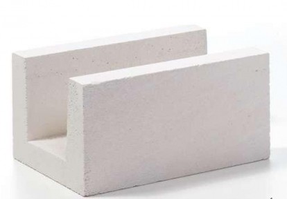

рассмотрим еще вариант применения, например, керамзитных U-образных блоков
ширину блока можно подобрать от 200-375, практически для любой стены
установив П-профилем к печи и сделав внизу-вверху отверстия легко организовать вентилируемую разделку
PS: в СП про это не пишут!

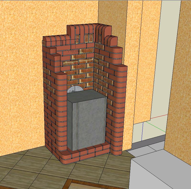

Доброго времени суток.
Выложил "обклад" из "печного" кирпича LODE M-500, чугунной печи-камина "Бавария чугунная с плитой без регистра", выход дымохода с заде 150мм,
дымоход сендвич 150х350мм, в месте прохода через стену утеплитель каолиновая вата 100мм, плюс дополнительный слой 100мм печного ROCKWOOL вокруг сендвича.
печь стоит в углу, стены деревянные из тёсанного бревна,
расстояние от печи до кирпича с трех сторон 50мм.,
расстояние от кирпича до деревянных стен (ни чем не заполнено);
с правой стороны 20мм. по всей высоте (как и планировал)
с задней стороны по разному (планировал также 20мм но не получилась)
а именно;
до выхода дымохода из печи (с низу) в среднем 10мм, выше дымохода в среднем 20мм.
в зоне основного нагрева печи и соответственно кирпича в некоторых местах почти в плотную к стенам, выдавленный раствор из швов кладки в некоторых местах касается стен.
Вопрос.
Нормально ли это или стоит переложить "обклад" с нормальным воздушным зазором между кирпичом и стенами????????
если нужно перекладывать, возможен ли какой ни будь другой вариант что бы не перекладывать?
(так не хочется переделывать)
всем спасибо

| Евгений Колчин писал(а): |
| рассмотрим еще вариант применения, например, керамзитных U-образных блоков |
По-моему отличный вариант разделки. На фото, вроде, газобетон. Теплопроводность у него низкая - 0,099 Вт/м2С, т.е. сгораемая конструкция становится защищенной, да и канал внутри - действительно удобно. И дешевле, чем из кирпича. Интересно, а кто-нибудь пробовал применять?
