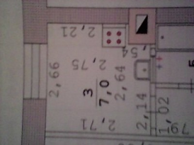

Добрый Всем день! Очень нужна помощь. Многоквартирный дом 1954 года постройки, когда-то было печное отопление, сейчас централка. Печь стоит на кухне (квадрат 0,50 * 0,50) и я хочу её убрать. У нас 5 (последний) этаж. Соседи снизу и через стенку (другой подъезд) печь убрали, а я побаиваюсь. По плану видно, что дымоход встроен в несущую стену, высота потолков 3, 10 м, где-то за пол метра до потолка печь увеличивается, каждый ряд на пол кирпича (не знаю правильно ли я это называю - это распушка). Вопрос: могу ли я спокойно разобрать печь. Заранее спасибо Всем.

Может у кого-то есть информация о планах или схемах печей, которые устанавливались в Екатеринбурге на Уралмаше для отопления квартир в 1954 году в 5 этажных многоквартирных домах (на кухнях)?

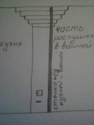

Добрый день Всем! Теперь я знаю, что это щиток от печи Сущевского. Так, что у меня тот же вопрос: можно ли разобрать этот щиток до потолка? Вид печи я нарисовала.

тень писал(а):
... Так, что у меня тот же вопрос: можно ли разобрать этот щиток до потолка? Вид печи я нарисовала.
уважаемая тень ! вам тут пишут про 20 лет назад. в 93м году за батон салями могли и Родину продать.
идите в БТИ и получайте письменное разрешение со штампом.
получите - к нам с вопросами.

ок! есть ли у вас БТИ-шная экспликация вашей квартиры ?
если есть - нанесены ли на ней конструктивные элементы печи как составной части стен или т.п.
если нет - ломайте "хоть сейчас"
если ЕСТЬ - слом будет незаконной перепланировкой, штраф по КоАП тищи 2,5-3 плюс по суду могут заставить восстановить, а попадете под излишнее рвение так даже сложно предположить.
кстати продажа квартиры без плана БТИ дело сложное...

Да, есть и я её выкладывала на всеобщее обозрение. Квартиру я продавать не собираюсь. Вот ещё раз план кухни выкладываю, а так же проектный план. Посмотрите. Что скажете?

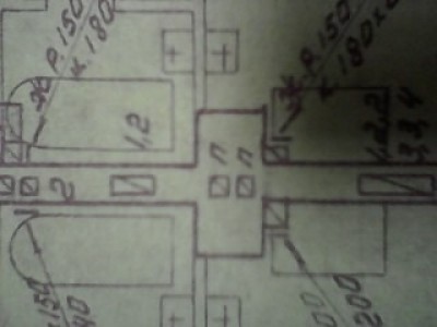

проектный план

тень писал(а):
... По плану видно, что дымоход встроен в несущую стену, высота потолков 3, 10 м, ....
что-то я упустил это. "кусочек" плана - это часть экспликации помещения ?!
если так и без согласования ломать - себе проблемы. я бы не стал. дороговато будет судиться и потом исправлять.

Павел П. Кого же слушать? До этого мне вот, что ответили:
На каждом этаже в домах этого периода в кухне ставили плиту
"Сущевского". Каждая плита подключалась к своему каналу. Поэтому на
крыше были прямоугольные трубы с множеством каналов.
В настоящее время многие трубы снесены при ремонте крыш. На чердаке
можно заметить остатки труб.
С уважением, И.В.Кузнецов

Павел П. Да, это часть плана, где находится щиток, а вот следующая картинка это проектный план перед постройкой. Ну и чем они отличаются по-вашему?
