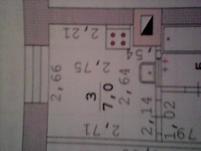

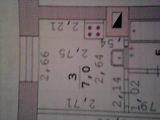

Добрый Всем день! Очень нужна помощь. Многоквартирный дом 1954 года постройки, когда-то было печное отопление, сейчас централка. Печь стоит на кухне (квадрат 0,50 * 0,50) и я хочу её убрать. У нас 5 (последний) этаж. Соседи снизу и через стенку (другой подъезд) печь убрали, а я побаиваюсь. По плану видно, что дымоход встроен в несущую стену, высота потолков 3, 10 м, где-то за пол метра до потолка печь увеличивается, каждый ряд на пол кирпича (не знаю правильно ли я это называю - это распушка). Вопрос: могу ли я спокойно разобрать печь. Заранее спасибо Всем.

Выложите фотки печи и трубы отдельно...
Разбирать начинайте с угловых к-чей...
Проблемы возникнут, если труба насадная...
Тогда прийдётся начинать на крыше...
