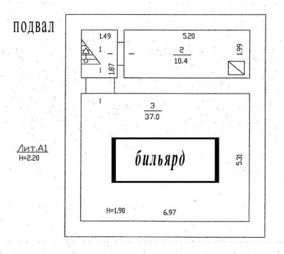

Приветствую Уважаемое сообщество мастеров печного дела. Помогите добрым советом. Друг купил дачку небольшую, ну и попросил сделать какую-нибудь печную конструкцию. Проект не коммерческий. Осмотрев дом, я был немного шокирован. Построен с кучей нарушений строительных норм. Ну и основная проблема - нет возможности сделать фундамент под печь, т.к. подвал перекрыт бетонной плитой. Узнать, чтО за плита - проблематично (друг уже третий хозяин этого дома). Отсюда вопрос у меня: может кто сталкивался с данной проблемой и какая печная конструкция применима для такого случая (чтоб не продавить плиту)

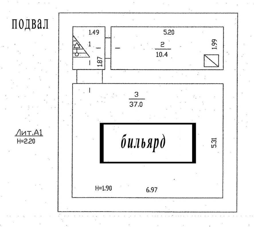

Распросил соседий по участку. Павел оказался прав на 100%. Плиты рязанского жби прочностью 800 кг/м2. Подвал высотой метр восемьдесят. Пол в подвале как в песне "накидала то что было а потом цементом всё и завалила" (кажется слова немного попутал). Но самая большая засада то что в подвале бильярдная. И фундаментный столб получается акурат в точке установки "битка". Убирать бильярд и на его месте ставить столб хозяин как то не соглашается. Какие ещё возможны варианты ...?

Может усилить плиту армированной стяжкой сантимов 12-15 от стенки до стенки фундамента под печью? арматурой 14 или 16 мм. Чтоб работала, арматуру от основной плиты поднять на 3 см.

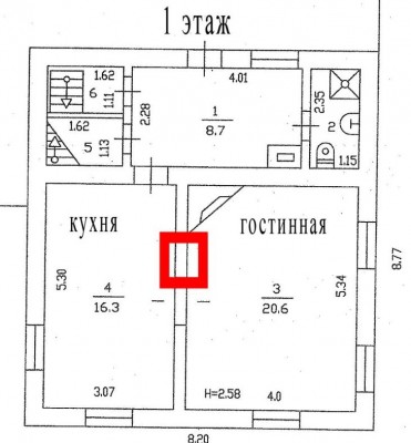

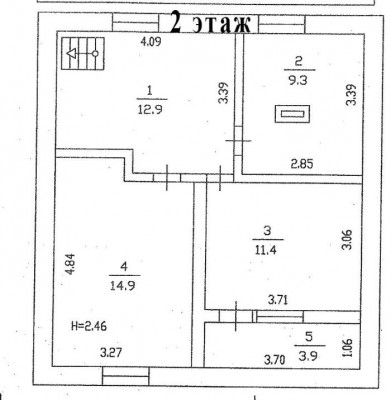

Доброго Всем времени суток. Продолжаю хождение по мукам. Говорили мне не связывайся с друзьями и родственниками. Два дня я с рулеткой лазил по дому, даже достал план БТИ. Shocked Shocked Shocked Как вообще так можно строить. И как в это строение поставить печь (место определено красным прямоугольником).
 Размер файла:  60.73 КБ
 Просмотров:  684 раз(а)
на месте красного прямоугольника надо придумать что-то

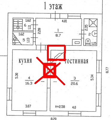

Чудес на свете не бывает, "хочешь что-то взять - отдай", если нет возможности установить печку на перегородку фундамента между комнатами и прихожей, то нужно пожертвовать бильярдом.

Андрей Иваныч и я об этом. Теперь мне надо впихнуть невпихуемое. А может поставить каминную топку в "гипсокартонной" упаковке. Каков будет Ваш положительный ответ Smile Если б не друг хороший, залил бы в банку спирту и получился биокамин.

Как вариант в этом месте. Сделать усиление в подвале мет. раскосами, а между ними можно и плазму поставить. Кап. стена усиливается уголком или таврами, потом выдалбливается ниша для печи. Труба сендвичь.
