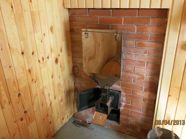

Автономная пеллетная горелка 2,5-15 кВт "ПЕллетрон-15"
Можно установить в любую печь - металлическую, кирпичную, каменку или отопительную. При этом переделки печи как правило не требуется и в дальнейшем печь можно топить и дровами, и пеллетами.
Главное достоинство подобной установки - на порядок сокращается время обслуживания печи.
Например для кирпичных отопительных печей, где длительная потребная мощность 4-6 кВт, запаса топлива в бункере хватает на 30-40 часов работы, что позволяет подходить к печи 1 раз в сутки для чистки горелки и пополнения запаса топлива. Температурный режим в помещении так же выравнивается. Горелку можно поставить как в дверку, так и в стенку печи.
Для банных печей, установка горелки позволяет сократить затраты времени на топку бани до 15-20 минут - время необходимое для старта горелки. Далее печь топится сама, на мощности 15 кВт - до 10 часов, что особенно актуально для кирпичных каменок где время прогрева весьма длительное. Скажем можно поставить печь на прогрев с вечера и всю ночь она будет греться сама.
Расход топлива на мощности 15 кВт 3,3 кг. в час.
Горелка так же работает с твердотопливными водогрейными котлами с горизонтальной загрузкой типа КЧМ, ДОН и пр., позволяя на базе недорогого котла создать современную систему отопления с подходом 1-2 раза в день.
По возможности отвечу на вопросы о конструкции, применении, работе

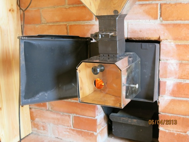

Внешний вид
 Размер файла:  83.07 КБ
 Просмотров:  1087 раз(а)

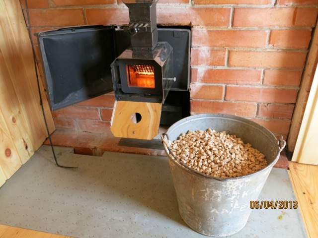

Горелка в работе
 Размер файла:  94.02 КБ
 Просмотров:  892 раз(а)

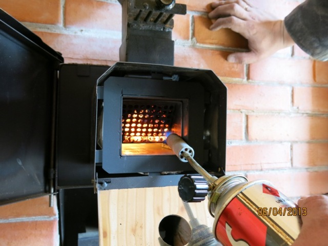

Розжиг горелки
 Размер файла:  80.91 КБ
 Просмотров:  1029 раз(а)

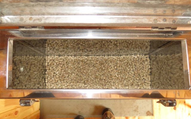

Запас пеллета
 Размер файла:  67.31 КБ
 Просмотров:  783 раз(а)
Установка в металлическую банную каменку
 Размер файла:  66.32 КБ
 Просмотров:  976 раз(а)

Интересная конструкция, как дозируется подача полет?
iglss
Зарегистрирован: Чт 2 Май 2013, 07:22
Регион: Екатеринбург
СообщениеДобавлено: Пт 3 Май 2013, 09:29 Ответить с цитатойВернуться к началу
Подача пеллет дозируется процессом горения - в процессе сгорания гранулы уменьшают свой объем, этот объем восполняется свежими гранулами, поступающими сверху вниз под действием силы тяжести. Чем интенсивнее горение, тем выше оборот топлива в камере горения. Интенсивность горения регулируется изменением геометрии камеры горения. Подробнее pelletron.ru раздел "Конструкция"
