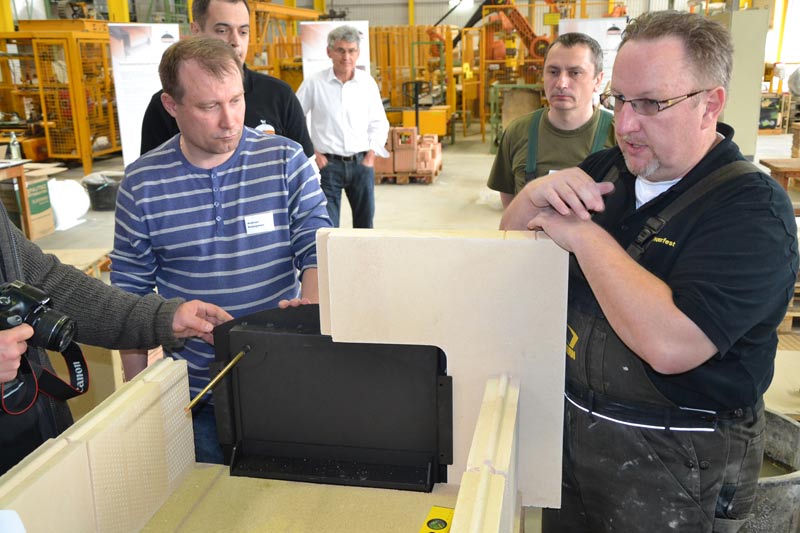

С 21 по 24 апреля по приглашению фирмы Wolfshoher Tonwerke состоялась ознакомительная поездка специалистов из России на завод по производству шамотных изделий этой фирмы. В рамках встречи был проведен практический семинар по сборке различных изделий из немецкого шамота.

Ну это прям ДАСТИШ ФАНТАСТИШ. :hi Парочку "конструкторов" не помешало бы на мастер-классе пощупать. А вдруг енто оптический обман (с).(цитата из мультика про мост хрустальный анжинерной работы)
СообщениеДобавлено: Пт 3 Май 2013, 09:02 Ответить с цитатойВернуться к началу
На МК будет одна из камер, но уже доделана на подогрев с подтопка. Конструкция для хлебопечек А.Коляганова (Владимирский гончар)

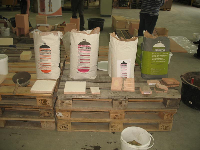

Волшебные смеси Вольсхоера

А "перевязкой не балуются" из-за шпунтов?
СообщениеДобавлено: Сб 4 Май 2013, 19:47 Ответить с цитатойВернуться к началу
Все перевязывается - пазы через раствор, а паз/гребень в замок
Сообщения: 6058
СообщениеДобавлено: Сб 4 Май 2013, 20:15 Ответить с цитатойВернуться к началу
Smile когда уже на Руси появится ШАмотный печниковский заводчик?
Евгений Викторович, а смеси для шамота от фирмы в престольной есть в рознице?
СообщениеДобавлено: Сб 4 Май 2013, 21:27 Ответить с цитатойВернуться к началу
да есть, в Экокерамике
