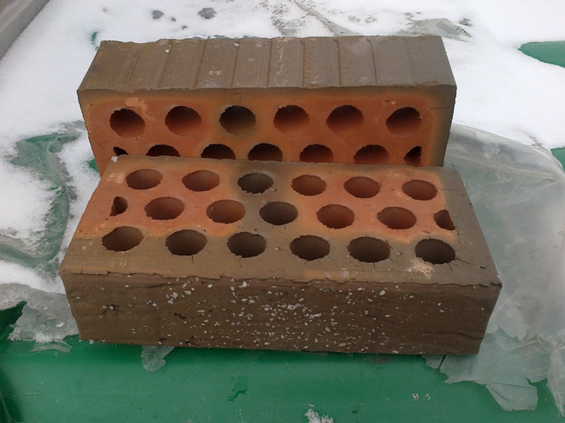

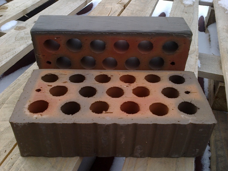

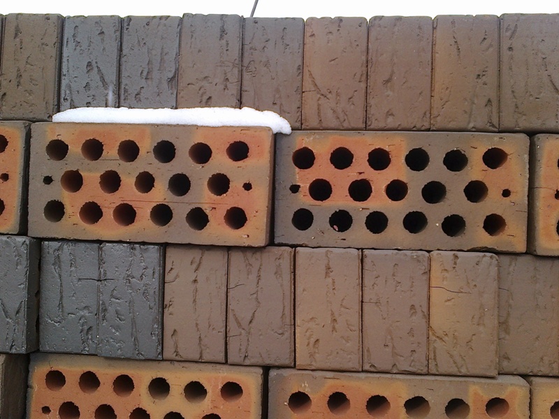

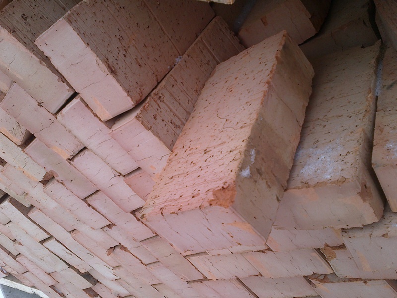

СообщениеДобавлено: Сб 6 Апрель 2013, 06:19 Ответить с цитатойВернуться к началу
А вот такой кирпич есть у нас, и какой взять для обкладки - незнаю... unknw

СообщениеДобавлено: Сб 6 Апрель 2013, 06:41 Ответить с цитатойВернуться к началу
Обратитесь к "Александр-та", например на http://forum.stovemaster.ru/viewtopic.php?t=5859
Он самостоятельно делает удачные проекты под пустотные кирпичи!
Расход базкартона увеличится вдвое для защиты от перегрева Confused
