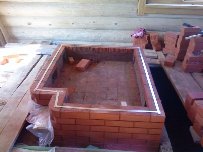

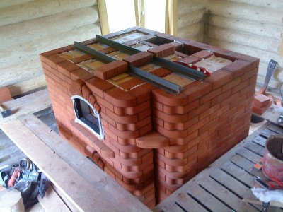

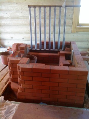

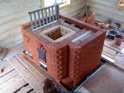

Приступаем к строительству котла с ХК по ТЗ И.В. Кузнецова.
Устанавливаем регистр
 Размер файла:  156.89 КБ
 Просмотров:  2604 раз(а)
Армируем лентой
 Размер файла:  153.73 КБ
 Просмотров:  2805 раз(а)

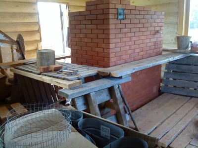

Для лучшего теплообмена и теплоемкости каналы футеруем шамотным кирпичом.
 Размер файла:  226.25 КБ
 Просмотров:  57465 раз(а)

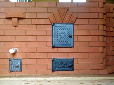

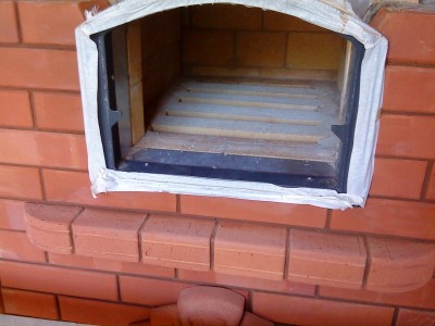

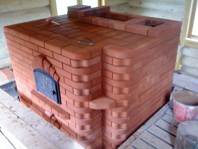

Перекрытие топочной дверки «в замок» .
 Размер файла:  168.07 КБ
 Просмотров:  2588 раз(а)
Сообщения: 6062
СообщениеДобавлено: Вс 31 Июль 2011, 21:29 Ответить с цитатойВернуться к началу
...или наклеины в виде плиток?
Сообщения: 1346
СообщениеДобавлено: Вс 31 Июль 2011, 21:46 Ответить с цитатойВернуться к началу
..вставлены в "замок"... после была сделана выборка, чтобы не было видно швов Smile
 Размер файла:  188.48 КБ
 Просмотров:  3221 раз(а)
Сообщения: 1346
СообщениеДобавлено: Пн 1 Август 2011, 21:50 Ответить с цитатойВернуться к началу

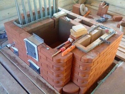

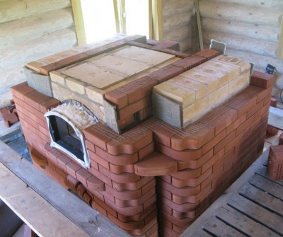

Продолжаем...
 Размер файла:  206.07 КБ
 Просмотров:  8490 раз(а)
Сообщения: 6062
СообщениеДобавлено: Вт 2 Август 2011, 10:13 Ответить с цитатойВернуться к началу
СУПЕР!!!

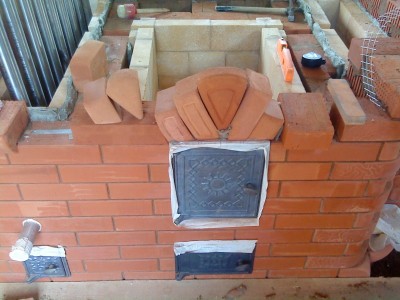

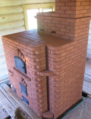

Установлена дверца хлебной камеры.
 Размер файла:  153.32 КБ
 Просмотров:  3311 раз(а)

СообщениеДобавлено: Пт 5 Август 2011, 15:29 Ответить с цитатойВернуться к началу
Александр, а что это у вас вверху правого колпака, не задвижка (заглушка) ли летнего хода? Как она работает(открывается), объясните пожалуйсто.
Сообщения: 1346
СообщениеДобавлено: Вс 7 Август 2011, 19:06 Ответить с цитатойВернуться к началу
Евгений Романов писал(а):
не задвижка ли летнего хода? Как она работает
Люк можно использовать, как ЗЛХ, а также для быстрой просушки печи. Работает по принципу вьюшки.

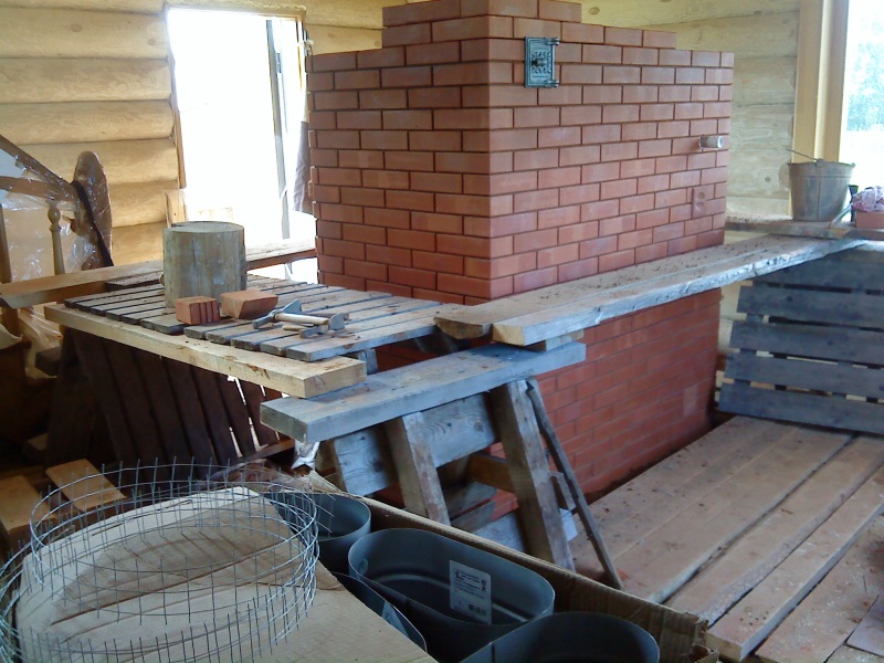

СообщениеДобавлено: Вс 7 Август 2011, 19:17 Ответить с цитатойВернуться к началу

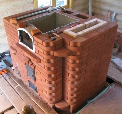

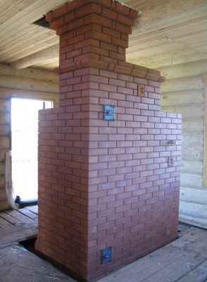

Приближаемся к завершению...осталась труба Very Happy
 Размер файла:  191.01 КБ
 Просмотров:  3626 раз(а)
 Размер файла:  165.53 КБ
 Просмотров:  2607 раз(а)
Семенов Алексей
Зарегистрирован: Чт 23 Июль 2009, 07:09
Сообщения: 95
Регион: Украина, Киевский регион
СообщениеДобавлено: Чт 11 Август 2011, 02:10 Ответить с цитатойВернуться к началу
Саша!
Все как всегда красиво!
Но есть два вопроса
1. Хлебная духовка по черному, а используется судя по фотографии негерметичная дверка. Как такое сочетание работает?
2. Какая духовка предпочтительней в таком варианте по белому или по черному?
Вода нагреваемая в регистре быстрее охлаждает колпак. Насколько долго хватает запаса тепла для пользования духовкой по черному?
Я больше склоняюсь в варианте с котлом к духовке по белому.

Сообщения: 1346
СообщениеДобавлено: Чт 18 Август 2011, 21:35 Ответить с цитатойВернуться к началу
1. Наклеиваем герметичный шнур за 470 рэ и экономим 6 т.р. Surprised
2. Духовки по белому не очень мне нравятся...в ней только варежки сушить..
В сторону регистра СШ не делаем, чтобы регистр не остужал ХК вставляем заглушку в выходное отверстие и получаем РП для выпечки пирогов. Радость

Семенов Алексей
Сообщения: 95
СообщениеДобавлено: Пт 19 Август 2011, 12:30 Ответить с цитатойВернуться к началу
Чем клеим шнур? Какой диаметр шнура!
Задрайки все равно нет.
Фото ХК пожалуйста поподробнее...
