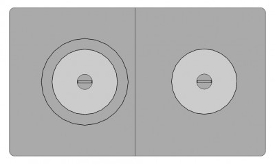

Плита сборная - Рубцовск
 Размер файла:  27.26 КБ
 Просмотров:  934 раз(а)
Плита сборная ПС2-3А.rar
Плита сборная
 Название файла:  Плита сборная ПС2-3А.rar
 Размер файла:  80.13 КБ
 Скачено:  1071 раз(а)

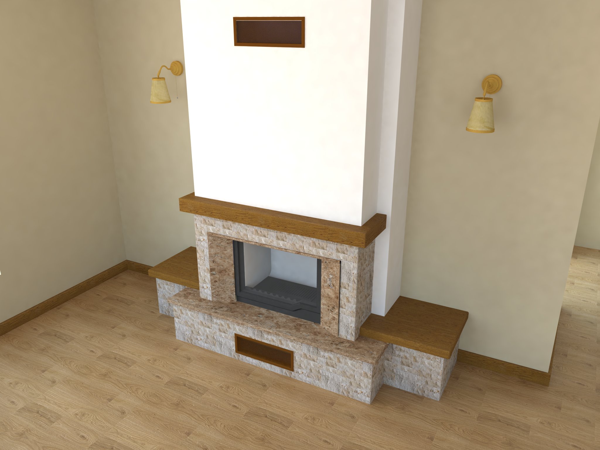

Облицовка Jotul I 570. Будущая работа
 Размер файла:  307.6 КБ
 Просмотров:  880 раз(а)

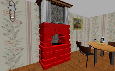

СообщениеДобавлено: Пт 5 Июль 2013, 20:22 Ответить с цитатойВернуться к началу
Доброго времени суток, коллеги!
Подскажите, пожалуйста, как мне добиться в SketchUp равномерности швов?
Копался в настройках, думал настроить привязку или какой-нить padding,
margin, но ничего не нашел.
Если сможете, просто опишите кратко работу со швами.
Имеется вот такая модель (делал лет 8 назад в ArCon).
Хочу ради практики смоделировать в Скетчупе, но задолбался с привязками
Люди не вспомнят, что Вы проделали работу быстро, если она выполнена плохо!
печь "Сударушка"
 Размер файла:  130.27 КБ
 Просмотров:  1030 раз(а)
Афанасьев Антон

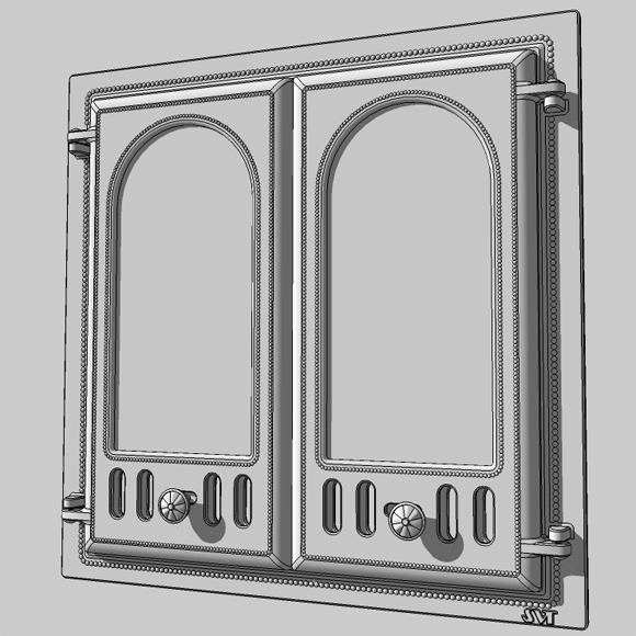

Немного в копилочку моделей от меня. Накопились с крайних проектов.
SVT 400 Каминная дверца
Каминная дверца 2-х створчатая
Фасадный: 600х600мм
Посадочный: 500х500мм
 Размер файла:  207.64 КБ
 Просмотров:  891 раз(а)
svt 400.rar
 Название файла:  svt 400.rar
 Размер файла:  91.34 КБ
 Скачено:  1004 раз(а)

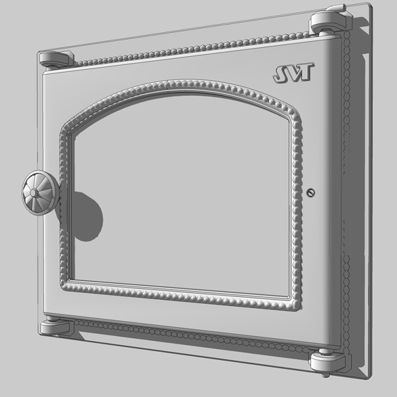

SVT 451 Дверца
Застекленная дверца духовки
Фасадный: 290х345мм
Посадочный: 235х280мм
SVT 451 Дверца
 Размер файла:  119.16 КБ
 Просмотров:  885 раз(а)
svt 451.rar
SVT 451 Дверца
 Название файла:  svt 451.rar
 Размер файла:  125.41 КБ
 Скачено:  1020 раз(а)

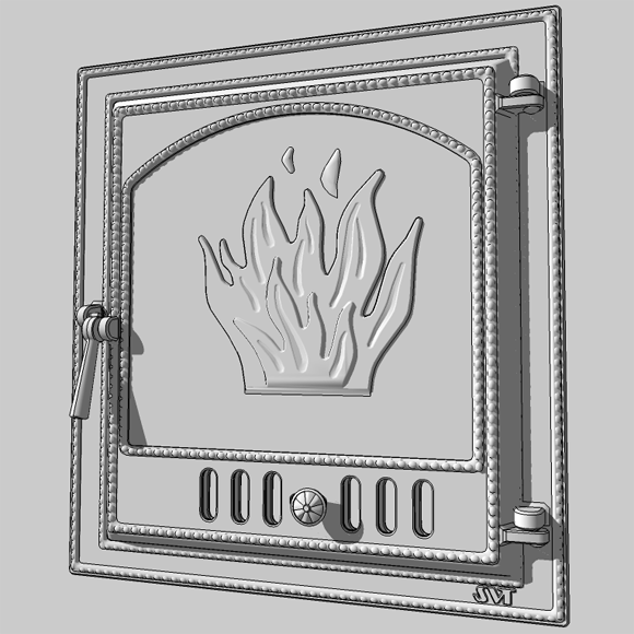

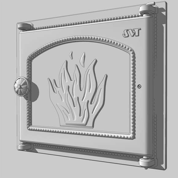

SVT 411 Каминная дверца
Каминная дверца одностворчатая, правая
Фасадный: 400х370мм
Посадочный: 325х290мм
To alexanor Спасибо =)
Там назначены материалы. В стилях одноцветный материал поставлен.
 Размер файла:  215.75 КБ
 Просмотров:  898 раз(а)
svt 411.rar
 Название файла:  svt 411.rar
 Размер файла:  299.6 КБ
 Скачено:  1014 раз(а)
Последний раз редактировалось: Афанасьев Антон (Сб 27 Июль 2013, 02:01), всего редактировалось 1 раз
alexanor
Сообщения: 139
Регион: Киров
СообщениеДобавлено: Сб 27 Июль 2013, 01:54 Ответить с цитатойВернуться к началу
Фасадный: 400х370мм
Признаюсь. Стили не включал, так как Скетч завис и пришлось его выключать аварийно... )
