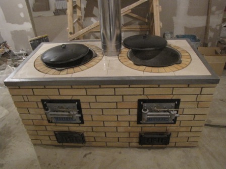

Доброго дня коллеги!
Посмотрел по форуму насчет газовых горелок в печь, не нашел.
Задача: сделали банную прямоточную. Сейчас облицовываем изразцом. С лета, как была построена печь, в дом заказчик провел газ. Печь стороной топки выходит в котельную, котел и ввод газа в двух метрах от топочной дверки. У заказчика возникла мысль о возможности использовать и возможность газового нагрева печи. Закладка около 200кг. Чушки чугун и камень.
Только начал бороздить просторы интернета на сей счет, но хотел бы спросить и вас. Кто использовал, что порекомендуете посоветуете. Из того, что уже нашелпочитал понимаю, что горелка может монтироваться прямо на топочную дверку с выводом в топку. Но заказчик хочет оставить и возможность топки дровами. Иногда, для куражу и духа настоящей бани))) Купим еще дверку, будем перевешивать...
Буду благодарен за любую инфу.

Ставил такие на казан после переделки, предназначены для кирпичных печей встречал три модификации разных производителей.
 Размер файла:  51.44 КБ
 Просмотров:  894 раз(а)
СообщениеДобавлено: Пт 1 Февраль 2013, 16:43 Ответить с цитатойВернуться к началу
Сначала с газовиками согласуйте.Там свои требования.Хорошая сторона-не будет зольной пыли.Недостаток-от газа тепла меньше чем от дров.Детали см. на месте...
