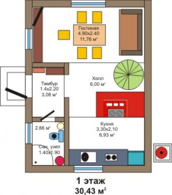

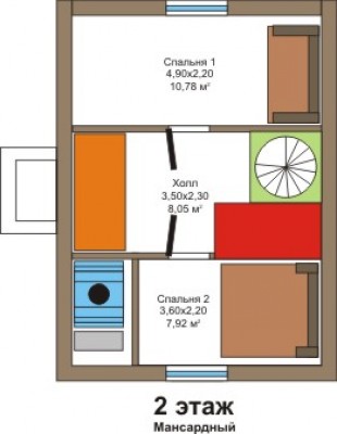

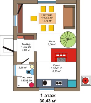

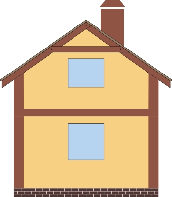

Требования: одна или двухблинная отопительно-варочная печь с отоплением второго этажа , небольших размеров,с боковой топкой, для отопления дачного дома, 5.5м х 7.5м, термодом, с внутренними кирпичными стенами, и деревянными балками перекрытия. 2-ой этаж мансардный, высота первого этажа 2.75м, второго 2.35 м.
Планирую, баню 4х5 м с печью, Подача из комнаты отдыха с окошком (мини- камин)
вот в таком домике 5.5м х 7.5м нужно поставить печь
 Размер файла:  39.41 КБ
 Просмотров:  834 раз(а)
вот первый этаж для печи оставил 1 х 2 м

второй этаж мансардный

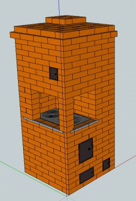

Зачем такая большая печка? Плохое утепление?
Есть шведка 3,5х3,5 кирпича -890 по стороне.
Щиток на 2ой этаж вывести тоже можно...
еще раз отзеркалить только
План 2го этажа - безобразный - 1ая спальня без печного отопления...
Это максимум что я могу выделить под печь. Размеры я вывел приблизительные, Поправте план второго и разкажите о действии такой печи

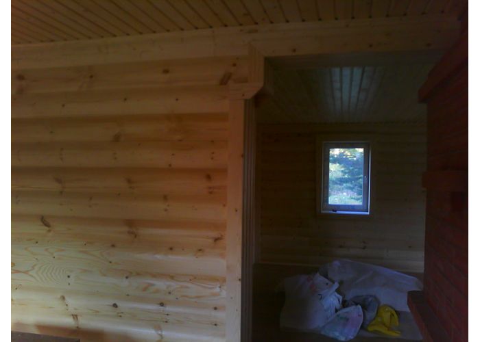

Этот размер для печи, я оставиль приблизительный, подача обязательно нужна с торца а не из кухни(повернута к тамбуру).

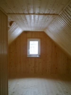

Отделка 1ого этажа
 Размер файла:  26.58 КБ
Отделка мансардного этажа

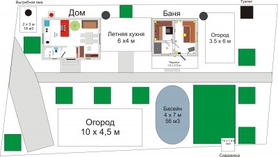

План участка

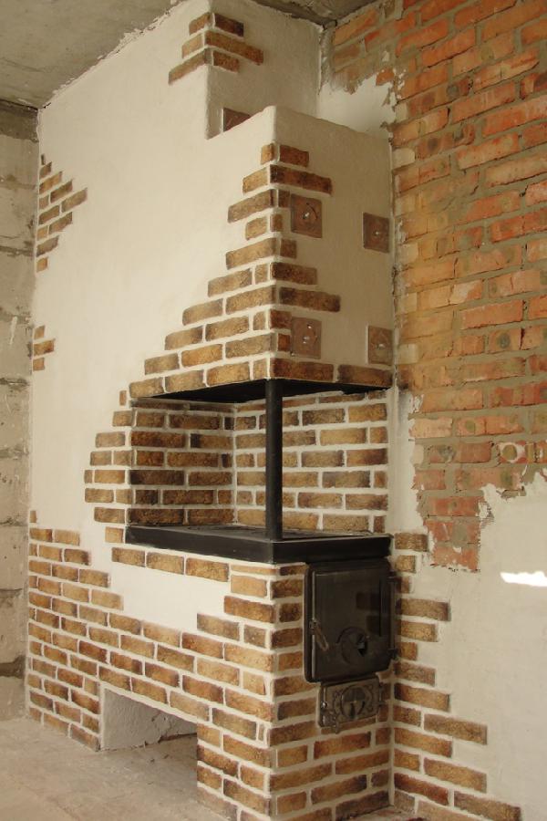

Такая печь нравиться, и подача дров со стороны входа.

СообщениеДобавлено: Вт 4 Июнь 2013, 15:53 Ответить с цитатойВернуться к началу
Забыл сообщить что это Термодом, стены наружные пенополистирол 50мм + 150мм армированный бетон + 30 гипсовая штукатурка, внутренние стены - в 1 красный кирпичь , деревянные балки 150 х 200 мм- перекрытие 1ого этажа, утепление минвата 150мм, утепление кровли 200 мм, профнастил.

Тогда раскажите чем отличается мое предложение от вашего?...
Короче - понятно. У вас подовая. Но она менее активная...
Моя печка отапливает уже несколько домов. С 30м2 справляется запросто. Но и до этого были ее прародители с более длинными размерами и тоже справлялись со своими обязаннастями.
Самый древний для меня - моя ОВИК20 на 2 этажа - 3 раза зимами мы выводили на режим замороженную печку и двухэтажный дом. И жили по неделе в январе. Smile
