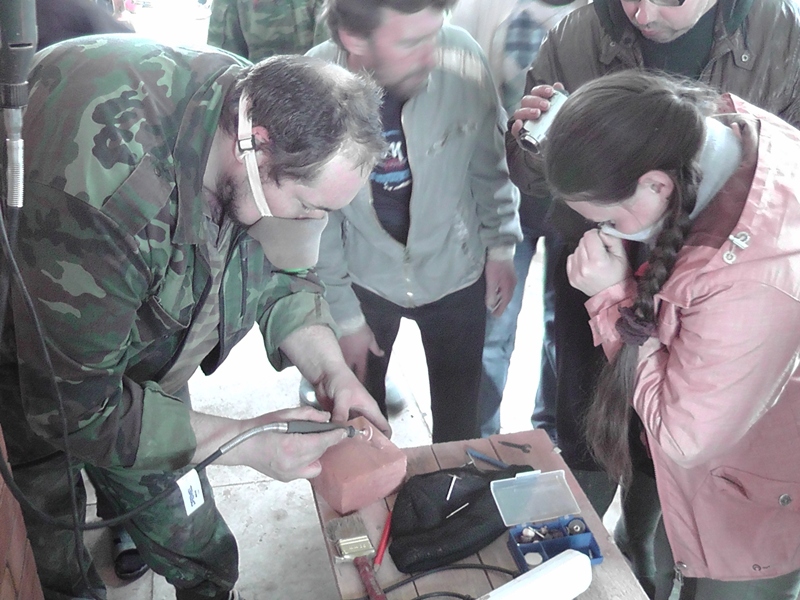

меня тоже ...встал.. вопрос по обработке кирпича... на днях прикупил Дремель 4000..сделал первый кирпич(Красный Кирово-Чепецкий- замечательно обрабатывается. кстати)- понравилось офигенно. Хочу еще...
Какие фрезы пользовать для Макиты?...я имею ввиду для прямой шлифовальной машины - Макита GD 0800 C, например...

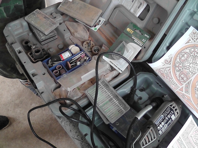

Так если был в Суздале Сергей Зюкин про насадке все расказывал что и как где тебя черти носили ???? Условно можно разделить на три группы 1) долбящие ( основные ) 2) шлифующие ( после подводка острых краев )3) режущие (типа маленьких кругов болгарки) Подбирай по диаметру цанги от 3 мм до 8 мм не обязательно апмазнные могут быть караундовые фирма Фит

Нет, нет...вру ...Как Дремелем народ работал- видел....(мы с тобой рядом стояли :о)))...я про Макиту говорю...Какие к ней фрезы?

Суть такаеже по прямой шли машине Маките размер чуть больше диаметр 6 или 8 мм. Найди магазин по камнеобработки там подскажут -страницами выше показывал в коробочке фрезы

Писец заключается в том, что патрон у прямошлифовальной машинки - 6мм в минус, а борфрезы у к-китайцев - 6мм в плюс. По дереву, так вообще до 6,5, а с алмазным напылением - 6,1. Плачу.

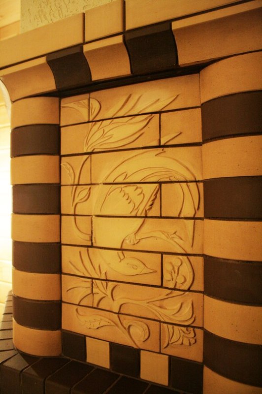

пока народ ищет фрезы и тренируется кто то уже бомбит панно ЖАР ПТИЦА -работа печника Макарова Андрея спб ( Кирпич белый Лоде) Smile
Работа достойная - резьба выполнена мастерски.Только жар птица больше похожа на сверистель. У нас в Новосибирске такие птички зимой прилетают в город и обклёвывают с деревьев ягоду. Этой зимой в Сибири стоял очень тёплый декабрь и ягода на солнышке забродила, а птички обклевавшись такой ягоды - пьянели и падали с деревьев........
