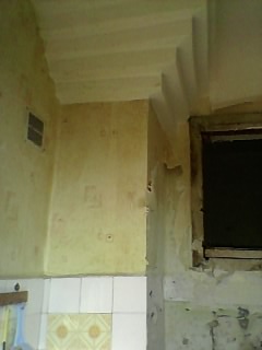

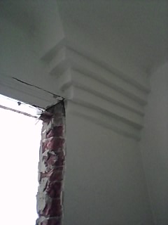

Добрый день! Уважаемые печники! Я прошу у Вас помощи в вопросе о демонтаже отопительной печи на кухне в квартире, живу на 5 (последнем этаже) соседи снизу и через стенку разобрали её. Выкладываю фото печи на кухни и фото распушки, которая находится в ванной.

Sad "увы" вполне возможна... Sad
Судя по Вашей же иформации, это стояк дымоходов - коренная труба...
Печи-плиты давно демонтированы...
Возможно используются соседями снизу...
У нас без согласования с соседями и управляющей компанией (и ещё кем-то Confused ) "на УРА!" снос встанет в копеечку Shocked
А вот в столице подобный демонтаж так и вааще - прерогатива ВДПО и "иже с ними" Very Happy
Сообщения: 6830
СообщениеДобавлено: Вс 9 Июнь 2013, 15:44 Ответить с цитатойВернуться к началу
А к соседям вниз не уйдёт труба? Вызывайте представителей ЖЭКа

Дело в том, что на каждом этаже была своя топка и соседи свои печи разобрали, а если была топка, значит был и свой фундамент. Теперь же соседка через стенку тоже разобрала печь, а ведь судя по выходящей трубе на чердаке у нас труба общая, но каналы дымохода разные и распушка на чердаке у нас тоже общая, то бишь она проходит через несущую стену к соседке, а также идёт по стене ванной в ванную соседке, получается, что ширина распушки (как бы подушки для трубы 210 см, т.к. 85 см самый последний (верхний ряд), ширина несущей стены 40 см и у соседки распушка была тоже 85 см, а на чердаке я смерила всего 180 см, где всё остальное? Также у меня вопрос: если я разберу самый верхний ряд распушки (под потолком) и вставлю по диагонали швеллер, чтобы он лежал на несущей стене и кирпичной стене ванной (в ванной распушку разбирать не будем), это возможно? Потом можно будет разобрать печь? Да, кстати у соседа на 3 этаже печь разобрана не до конца, примерно 40 см у него висит остаток печи, а на 4 этаже она полностью разобрана.

Так же я расчистила зольник, какую же могли печь убрать, сосед напротив (старичок) сказал, что они раньше топили дровами, значит это и есть печь?
СообщениеДобавлено: Вс 9 Июнь 2013, 19:17 Ответить с цитатойВернуться к началу
Требуется консультация "лицензированного местного" спеца...
К.м.к., демонтаж д.б. совместным, с крыши...
Труба коренная не может быть элементом несущим, коли не "вписана" с стены... а если она является частью несущих стен, то её демонтаж без Заключения стройнадзора недопустим!!!
Возможно, что оставляя перемычку, соседи постарались не сильно ослаблять стену... Sad
НУ.... тогда ---- "ждите трубу в гости" Shocked Shocked Shocked

Несколько ободряет, что выделены различной штриховкой стены и стояк... отбейте штукатурку горизонтальной полосой по стене и самой трубы, и сделайте снимок, выложите здесь... возможно, что труба стояка не перевязана со стенами... Razz

Добрый день! Всё сделала как Вы сказали, оказалось, что кирпичи уходят во внутрь стены. Фото выкладываю. Значит можно разобрать?

СообщениеДобавлено: Пн 10 Июнь 2013, 19:18 Ответить с цитатойВернуться к началу
С технической точки зрения демонтаж стояка не составит труда, НО ТОЛЬКО НАЧИНАЯ С КРЫШИ!!!
ОБЯЗАТЕЛЬНО - ПО СОГЛАСОВАНИЮ С НАДЗОРНЫМИ ОРГАНАМИ!!! rtfm

Ну как так-то, соседка через стенку разобрала печь только у себя на кухне и ей как она говорит дали на это разрешение, а я должна разбирать с крыши Shocked А мне разве нельзя только в кухне разобрать, а под потолком по диагонали положить швеллер для надёжности Confused
