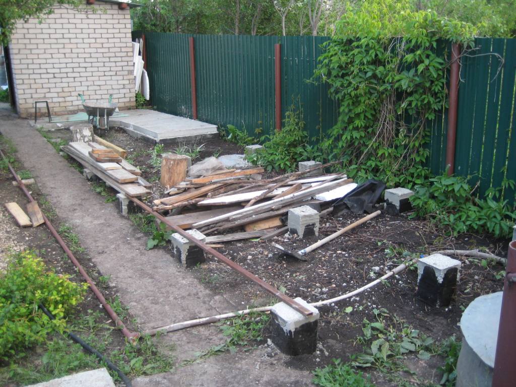

Продолжаю отчет.
8 мая получил не серьёзную травму и пришлось приостановить работы, вот вчера что успел - ещё раз пролил песок.

Азат78
Зарегистрирован: Вт 16 Апрель 2013, 17:08
Сообщения: 93
Регион: Самара
Добавлено:
Вс 19 Май 2013, 09:42
И начал выставлять сваи под уровень.

Пн 10 Июнь 2013, 07:25
Доброе время суток всем!
В связи с работой не удавалось залить фундамент, но всё же залили. Бетон привозной - 300.
Сейчас занимаюсь кирпичом - шамотный привез часть, а основным - пока занимаюсь поиском.

Пн 10 Июнь 2013, 07:28
Это сваи под беседку
