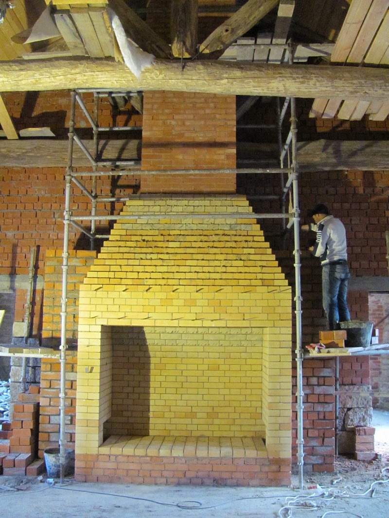

Всем Здравствуйте.
Предстоит строительство камина с порталом шириной 1,8м и высотой 1,5 метра.Примерная высота трубы 7 метров.Если кто имел опыт строительства камина с такими размерами,хотел бы задать несколько вопросов.

Нужго для этого довольно большое помещение.ВОЗДУХ ДЛЯ ТАКОГО КАМИНА РАЗДЕЛИМ НА 3 ЧАСТИ
1.НЕПОСРЕДСТВЕННО ПРИНИМАЕТ УЧАСТИЕ В ГОРЕНИИ ТОПЛИВА.
2.ЭТА ЧАСТЬ ВОЗДУХА ПОДТАЛКИВАЕТ ФРОНТ ПЛАМЕНИ И ДЫМА НЕ ДАВАЯ ВЫЙТИ НАРУЖУ-ЭТО ИЗБЫТОЧНЫЙ ВОЗДУХ.
3.ТРЕТЬЯ ЧАСТЬ ВОЗДУХА-ЭТО ВОЗДУХ КОТОРЫЙ НЕПОСРЕДСТВЕННО ГРЕЕТ ПОМЕЩЕНИЕ.ОН ОСУЩЕСТВЛЯЕТ ОБОГРЕВ ПОМЕЩЕНИЯ ПУТЕМ КОНВЕКЦИИ.
Ездил к одной женщине в п.Кандры-она жаловалась на дымление камина.Я попросил ее открыть дверь на улицу.И что же?Воздух с улицы под пунктом 2 навел порядок.Гефест БОГ ОГНЯ И КУЗНЕЧНОГО ДЕЛА вздохнул полной грудью и пламя послушно стало ровно гореть.
Любое нарушение этих условий приведет к неприятностям.
Есть важный момент-если камин на улице то это улучшает работу камина-воздуха там в избытке.А какова цель строительства такого монстра?Лучше положи на эти средства пару русских печей будут пряники хлеб татарский бэлиш и масса др. приятных вещей.Но если нет опыта и Вы сами не можете его рассчитать то не беритесь.Вы заказчик или исполнитель?

Как будет подаваться воздух в помещение7Для норм. работы брольшого камина нужен большой объем воздуха.Нужен расчет сечения трубы и ее высоты.В Вашем случае не КОНЕК крыши определяет высоту и сечение трубы а рсчеты.Они довольно сложны.Если Вы сами не сможете их сделать то приложите усилия и найдите специалистов.Иначе Ваш проет может окончитяься неудачей...Еще немаловажное значение имеет площадь помещения где будет стоять камин.А зачем ему такой огромный очаг?

Уважаемый pe4ka помещение имеет достаточно большой объём,и уже смонтирован канал для подачи дополнительного воздуха.Все расчёты уже произведены.Конёк будет играть роль в любом случае.Или вы считаете что задрав трубу выше конька на несколько метров решить все проблемы и сдельть нормальный вид на крышу?
Это бывшая старинная усадьба на берегу дона.Сейчас её восстанавливает новый владелец.Камин будет в ресторане,как и русская печь которую мы уже построили там.И камин и печь будут использоваться для приготовления блюд на глазах посетителей.

Чем больше мощность очага тем выше должна быть труба и ее сечение.Я перерыл всю литературу но высоты 7м может и не хватить.Для удаления большого объема продуктов сгорания высота трубы может быть в Вашем случае значительно выше.Я Вам желаю только благоприятного результата....

С уменьшением высоты,увеличиваем сечение.

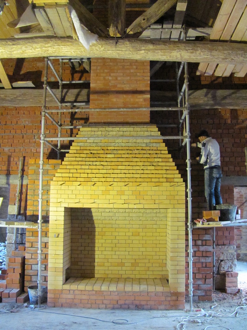

Вот что получилось,скоро займёмся облицовкой.Камин располагается в будущем ресторане.В нём предполагается жарить на вертеле баранину.Также в этом помещении Русская печь.
Портал 1800мм на 1300мм
