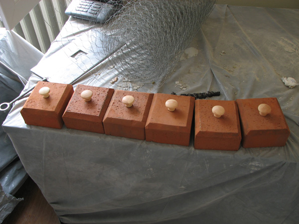

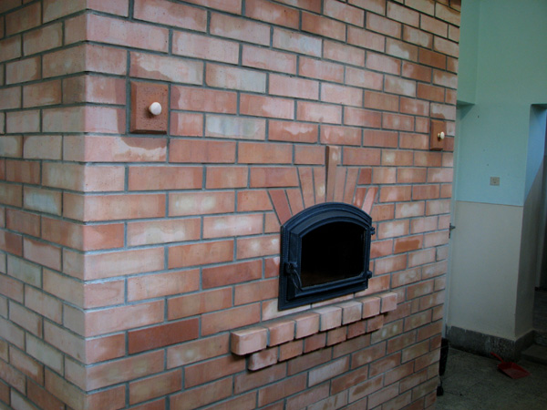

На семинаре в Венгрии Алекс Чернов ставил кирпич на ребро с фаской по грани (такое же делали и на семинаре в Полушкино), но еще и с ручкой.
Достаточно эстетично Smile

Очень!
А ручка-то, поди, и с другой стороны крепится (сквозное отверстие в кирпиче-чистке)...

На полкирпича я усы из проволоки делаю с колечком т.к. заглушка промазывается глиной чтобы не было полсоса воздуха.От тепла шов прихватывается и кирпичную чистку довольно тяжело стронуть с места...
Болгаркой 2 канавки прорезаю на ребрах кирпича плотно связываю вокруг ребер несколько оборотов и по бокам выпускаю 2 кольца чтобы указательный палец пролез.Как у гранаты ....
Остается ножом перед процессом чистка канала ножом замазку подрезать и за колечки кирпичиквытянуть за усики....
