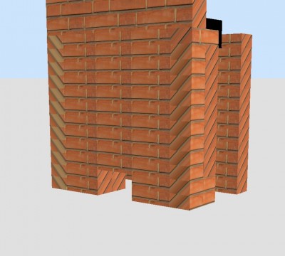

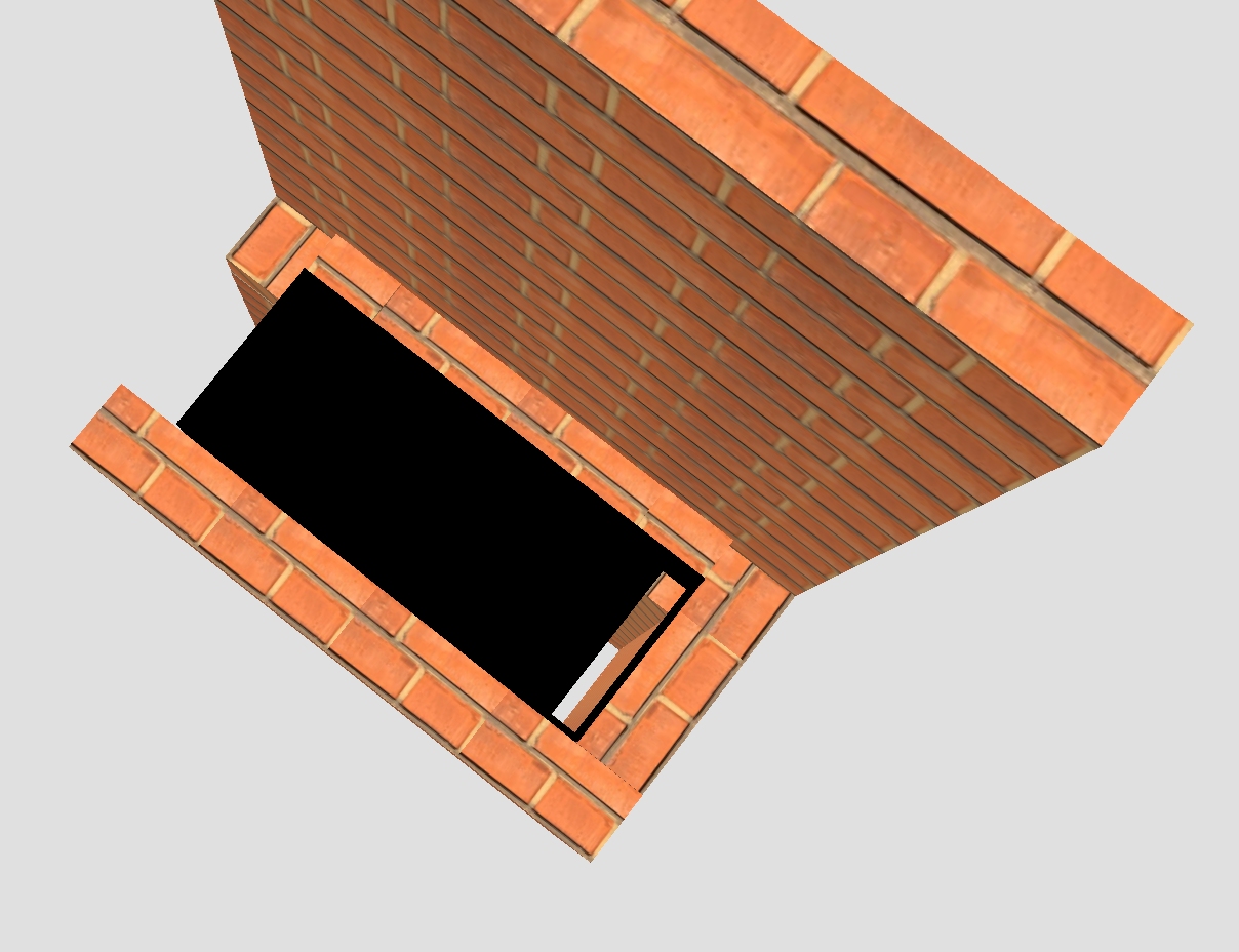

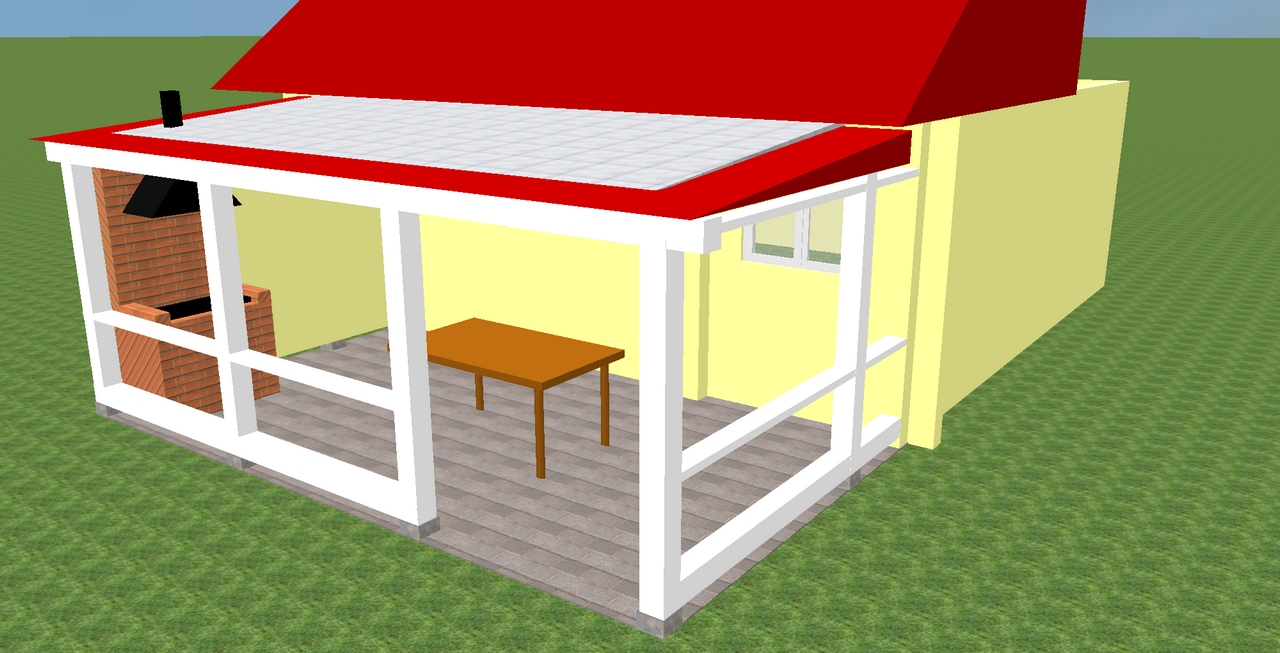

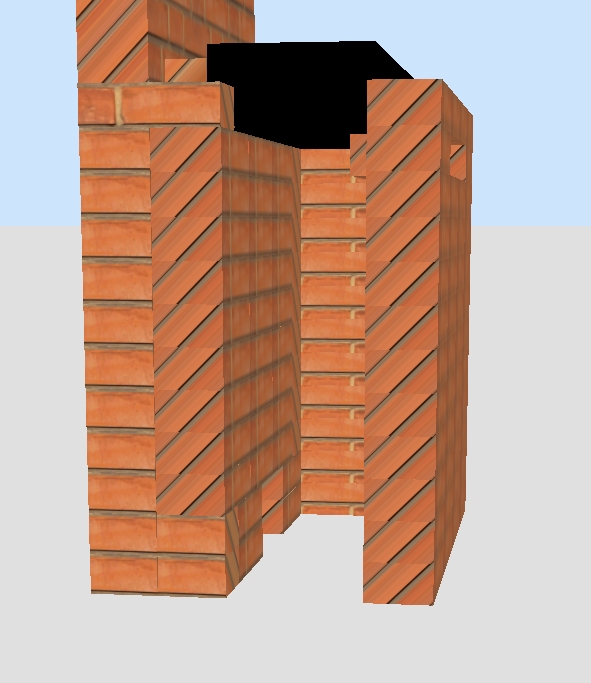

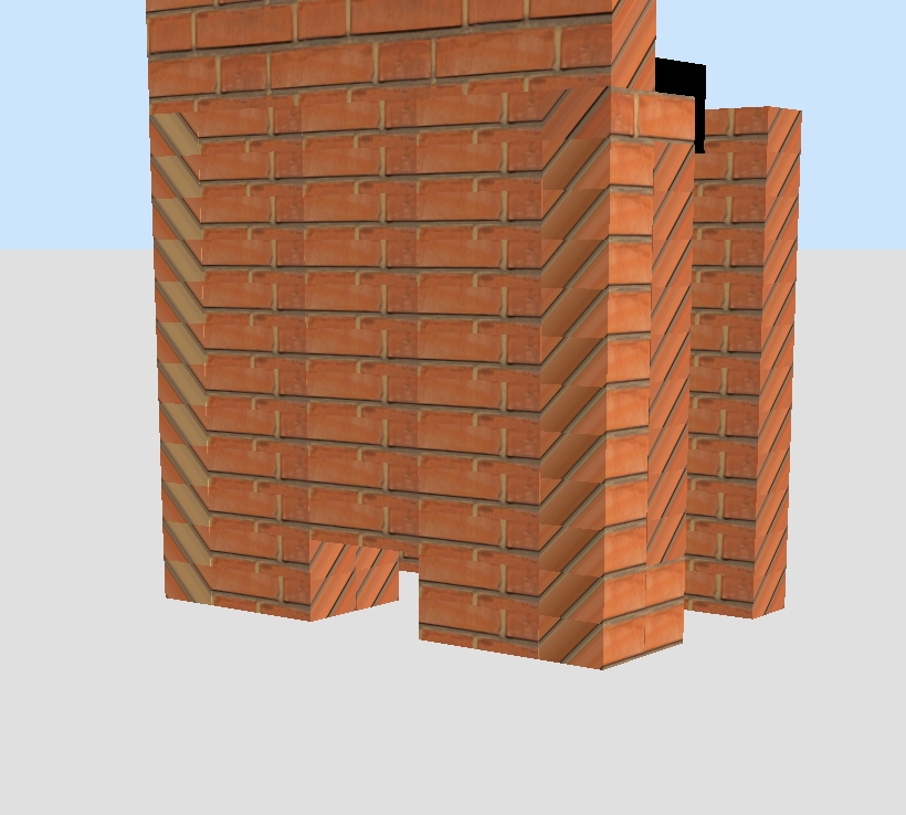

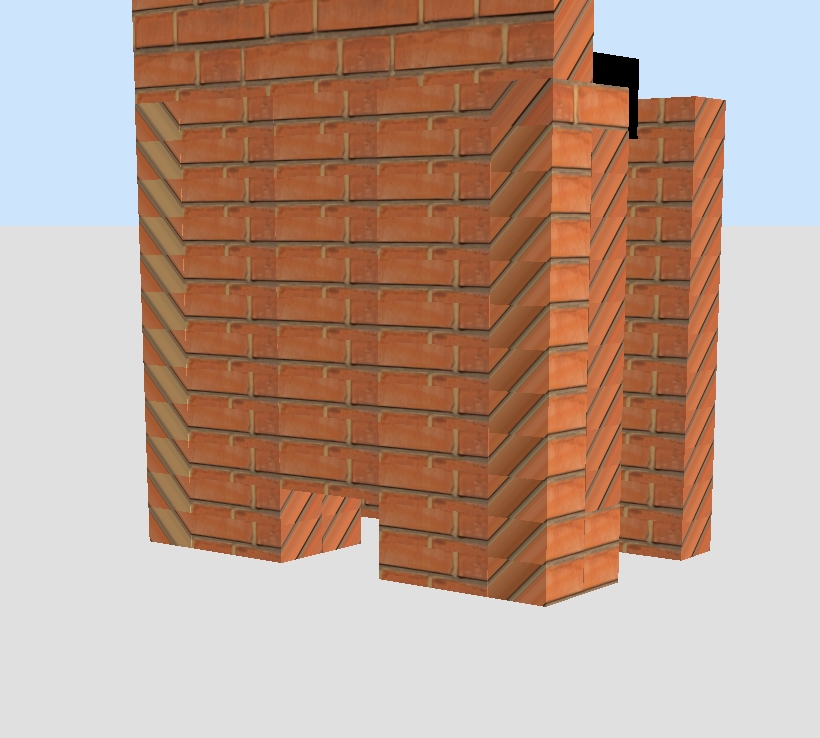

Здравствуйте!
Прошу помощи!
Затеял пристроить террасу к дому со стационарным мангалом (Ш100; Г62; В200 см) и вытяжкой.
1. Посоветуйте в выборе кирпича и смеси. Предполагается использовать в качестве топлива для приготовления шашлыка исключительно уголь, соответственно, не предполагается критических температур.
2. Что скажете относительно вставки (Ш75; Г30; В15 см). В всавке предусмотрена щель для сметания золы, а также на дне собираюсь высверлить отверстия для подачи воздуха.
Спасибо!
 Размер файла:  366.53 КБ
 Просмотров:  707 раз(а)
 Размер файла:  144.17 КБ
 Просмотров:  679 раз(а)
 Размер файла:  219.28 КБ
 Просмотров:  703 раз(а)
 Размер файла:  408.1 КБ
 Просмотров:  446 раз(а)
терраса мангал.zip
У кого установлена Sweet Home 3D можно посмотреть в 3D
 Название файла:  терраса мангал.zip
 Размер файла:  265.22 КБ
 Скачено:  274 раз(а)

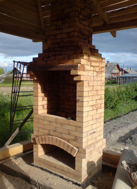

Груда кирпича мне кажется не функциональна.
Посмотрите простой мангальчик с дровником в 400 шт. кирпича(огнеупор)
С уважением! 8 91О 951 О7 О7

Спасибо! Вообще проект на 250 шт. Все в пол кирпича, за исключением нижней половины задней стенки.
