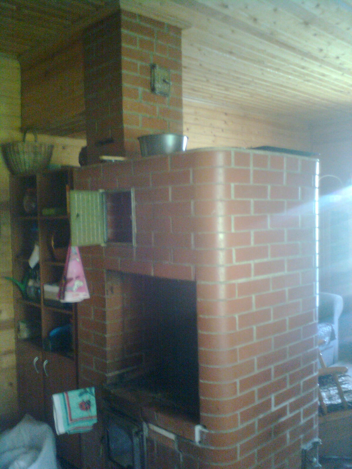

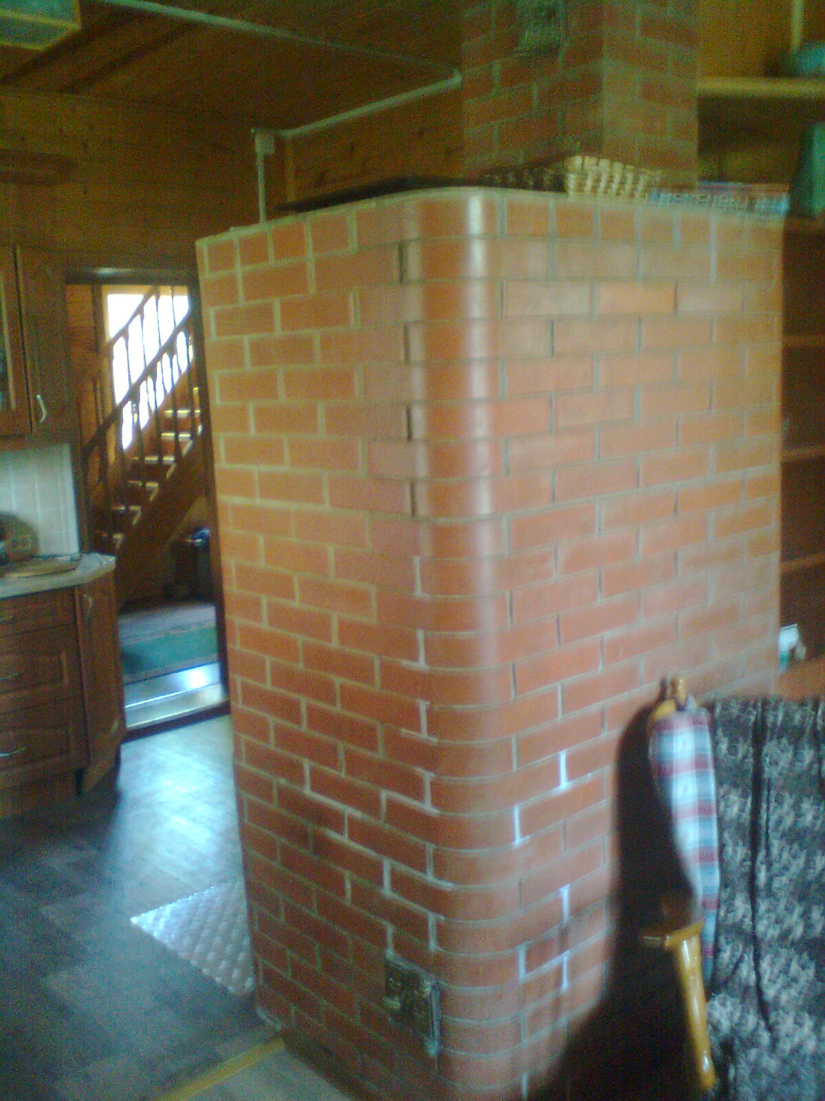

Есть печь. Заказчик хочет разобрать старую и сложить подобную. Видимо, старая была сделана из неподходящих материалов. Фотографии существующей печки прикладываю.

СообщениеДобавлено: Чт 13 Июнь 2013, 10:35 Ответить с цитатойВернуться к началу
А что с этой печкой не так, материал то нормальный Лода или Терка и судя по фото нет проблем с ней.
Alex11
Зарегистрирован: Чт 13 Июнь 2013, 08:56
СообщениеДобавлено: Чт 13 Июнь 2013, 11:21 Ответить с цитатойВернуться к началу
Передаю слова заказчика: печка треснула, так как вся сложена из облицовочного кирпича. В общем - у него есть желание устроить новую печь. Или переложить частично - здесь нужна консультация специалиста.

СообщениеДобавлено: Ср 3 Июль 2013, 12:40 Ответить с цитатойВернуться к началу
Печь обычно трескается если плохой фундамент плохая глина или не дали
выдержку сразу после её постройки.

СообщениеДобавлено: Пн 8 Июль 2013, 19:01 Ответить с цитатойВернуться к началу
печь из облицовочного пустотелого кирпича - это уже приговор!

СообщениеДобавлено: Пн 8 Июль 2013, 19:09 Ответить с цитатойВернуться к началу
silverscan писал(а):
печь из облицовочного кирпича - это уже приговор!
Так у нас весь кирпич идет под маркой облицовочный, работаем с кировским он идет под маркой КОЛПО и все хорошо.
Треснул же не кирпич, а по швам пошла трещина, значит причина вовсе не в этом

СообщениеДобавлено: Пн 8 Июль 2013, 21:13 Ответить с цитатойВернуться к началу
Alex11 писал(а):
...Фотографии существующей печки прикладываю.
Судя по "экспозиции" - печь преимущественно верхнего прогрева, возможно - т.н. "3-рёхходовка" - отсюда - локальный перегрев напротив хайла и в 1-вом подъёмном ДК... Sad
Лечение - перекладка с другой порядовкой... Razz

СообщениеДобавлено: Пн 8 Июль 2013, 21:30 Ответить с цитатойВернуться к началу
Полно те,
Уж не спешите, замажьте на разогретой швы, что Вам кажутся страшными, постарайтесь понять свою печьку, присчпособьтесь к ней сами...
