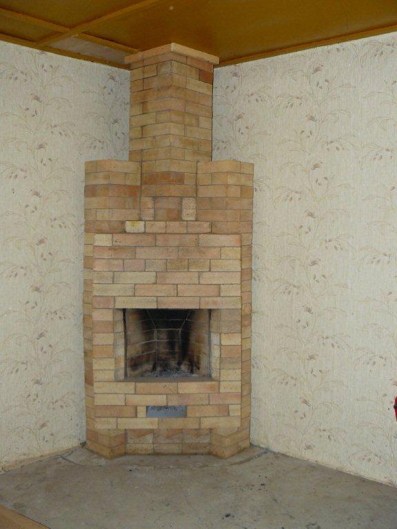

Всем доброго дня,
Вот и я реализовал свою мечту, сложить камин на даче.
Это моя первая работа, не судите строго. Мне нужна помощь, я что то сделал не так, вероятно с трубой намудрил, поддымливает камин слегка.
 Размер файла:  58.26 КБ
 Просмотров:  810 раз(а)

Ты можешь проверить хватает ли у тебя подпора избыточного воздуха-дверь входную открой и увидишь.А вообще высоту портала высокой делать нельзя.Попробуй высотой трубы усилить силу тяги...

Сечение трубы мало, закрой поддувало, либо высотой пробуй победить, если есть куда...
А так аккуратненько, для первого раза, даже очень неплохо, не расстраивайся НЕ ОШИБАЕТСЯ ТОЛЬКО ТОТ, КТО НИЧЕГО НЕ ДЕЛАЕТ.

вижу очевидное:
дымоход не справляется со входящим количеством дыма.
понятно, и отчего это: есть поддув
закройте отверстие под топкой точно отпиленным кирпичом. зольник пусть останется, но воздух через него не должен поступать.
я раньше делал камины с поддувалом. теперь совершенно от них отказался.
либо
поставьте стеклянную дверцу. тогда поддувало вам пригодится.
при топке же в открытом виде добавление воздуха еще и снизу будет избыточным. подачу воздуха снизу надо перекрыть.

Спасибо огромное за советы! Труба да короткая получилась, вернее что было, то и приделал Smile Труба начинается в аккурат на уровне потолка, где заканчивается кирпич. И длина ее чуть больше двух метров. Диаметр 120 мм. И кирпичный дымоход получается диаметр в пол кирпича.
Задушенный камин?
Снаружи посмотришь, труба дымит ого-го, да и тягу слышно. Вот вроде много уже повидал по жизни, а камин первый раз топил. Smile Даже не знаю как им и пользоваться Smile

для камина такого размера нужна труба в полный кирпич, однозначно.
тем не менее, такой камин топить можно, но нужно понимать, что труба не может вытянуть все, что будет запихано в топку.
для того, чтобы не дымил, нужно применять прием топки. этот прием - дозированное количество огня и дыма. надо понимать, что большое количество холодного дыма такая труба не вытянет. нужно разтапливать камин постепенно, стремясь к тому, чтобы было больше хорошего яркого огня и как можно меньше дыма.
значит, надо разтапливать с щепок, хорошо разломанных деревяшек, которые хорошо загораются и дают сильное горячее пламя при минимуме дыма.
такое пламя задаст хорошую тягу и можно подкладывать паленья побольше. большие поленья разогреваются долго и при этом может выделяться немало холодного дыма. так что разжигать камин нужно с умом. тогда ваших полкирпича трубы может и хватить.
короче, следите за соотношением огня и дыма. стремитесь к тому, чтобы огня было больше, чем дыма. и тогда, может быть, обойдетесь без поддымливания.
обращая ваше внимание на то, что труба диаметром 12 см имеет меньшее сечение, чем квадратный дымоход из кирпича со стороной 12 см. а если эта труба еще и не утеплена, то тяга будет страдать. утеплите трубу, это несколько усилит тягу.

Д. Федор спасибо за помощь, и Ваше время. В районе чердака трубу я утеплил, сразу, стекловатой, сначала проверив - не горит ли онаSmile. Со Стороны крыши нет еще, материал не нашел еще каким ее обернуть. Утеплю обязательно. Для соотношения больше огня меньше дыма лучше всего как я понимаю подходит береза? В моем регионе, к сожалению редкость. Топил камин я сосной Smile, что вроде как не правильно?
Можно еще вопрос, камин сложил я на глине от фирмы терракот, другой я просто опять же в нашей деревне найти не смог, на сколько я смог определить она абсолютно не жирная, и разводил я ее 1 к 1,5 с песком. Кирпичи мочил при кладке. Попробовал я его топить дня через 4 после завершения (мин 20-30), камин явно был еще сыроват, это могло повлиять?
Где то на просторах интернета прочитал, что после кладки камин надо сначала прогреть до 300, а потом до 600 градусов Shocked Это что же такое в нем надо сжечь, что бы получить такие температуры?

Наростил трубу на 1.2 метра, вроде дымить перестал Smile Даже портал сверху перекрывать не пришлось. Спасибо Вам всем огромное за советы!
