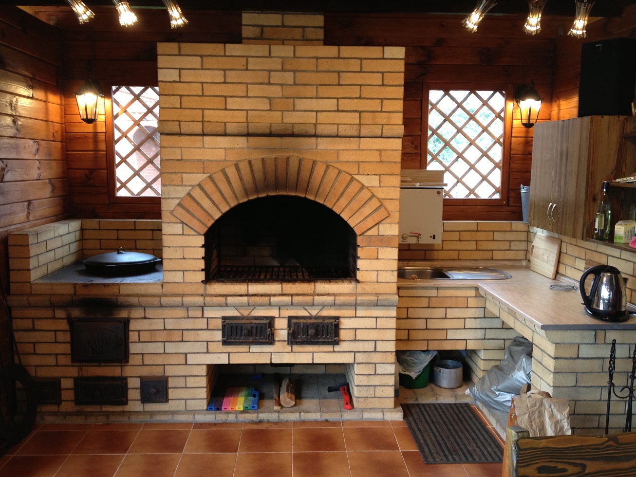

Виктор_А писал(а):
Поддувало в мангале не есть хорошо. На практике замечено, что уголь быстрее выгорает. Раньше делал, сейчас не делаю. Лучше использовать металические вставки-короба. Все клиенты которым делал поддувало его глушили.
Просто ставлю на поддувало герметичную дверку. А иначе прямо горн получается...
В качестве колосника - перфорированный противень (нержа) глубиной 30-50 мм с отверстиями 4-6 мм.
Хочу попробовать барабан стиральной машины - видел когда везли на свалку.
Василий Алимов

Очень люблю готовить плов в казане, но в таком вмонтированном казане я бы не смог приготовить, тк все бы сгорело...мешать неудобно...и хотя плов и не надо трогать после засыпки риса, но реально подобрать огонь так,что бы и дошло, и не подгорело очень сложно. надо всеравно перемешивать, а с дальней стороны казана вдоль казана не поскребешь...
40 см до шампуров-это мясо получится на дыму и горьким...лучше поменьше...все монгалы балгаркой срезал...иначе фигня получается...

Проект полностью реализован и ОЧЕНЬ РАДУЕТ !!! Плов СУПЕР ... Мастер был молодой парень Андрей из Украины. Если не перейдет на ВАЛ ПО ПЛАНУ - цены ему не будет. В этом году хочу сделать камин а он в этот сезон не приехал.((( Телефон его посредника давать не буду- предлагает других людей за них ничего сказать не могу. Так что снова сам в поиске.

Проект и порядовки взяты с инета с моими изменениями ... Некоторая подкопченость из за не правильного использования (один раз набил бумагой полное барбикю ) Sad Sad
