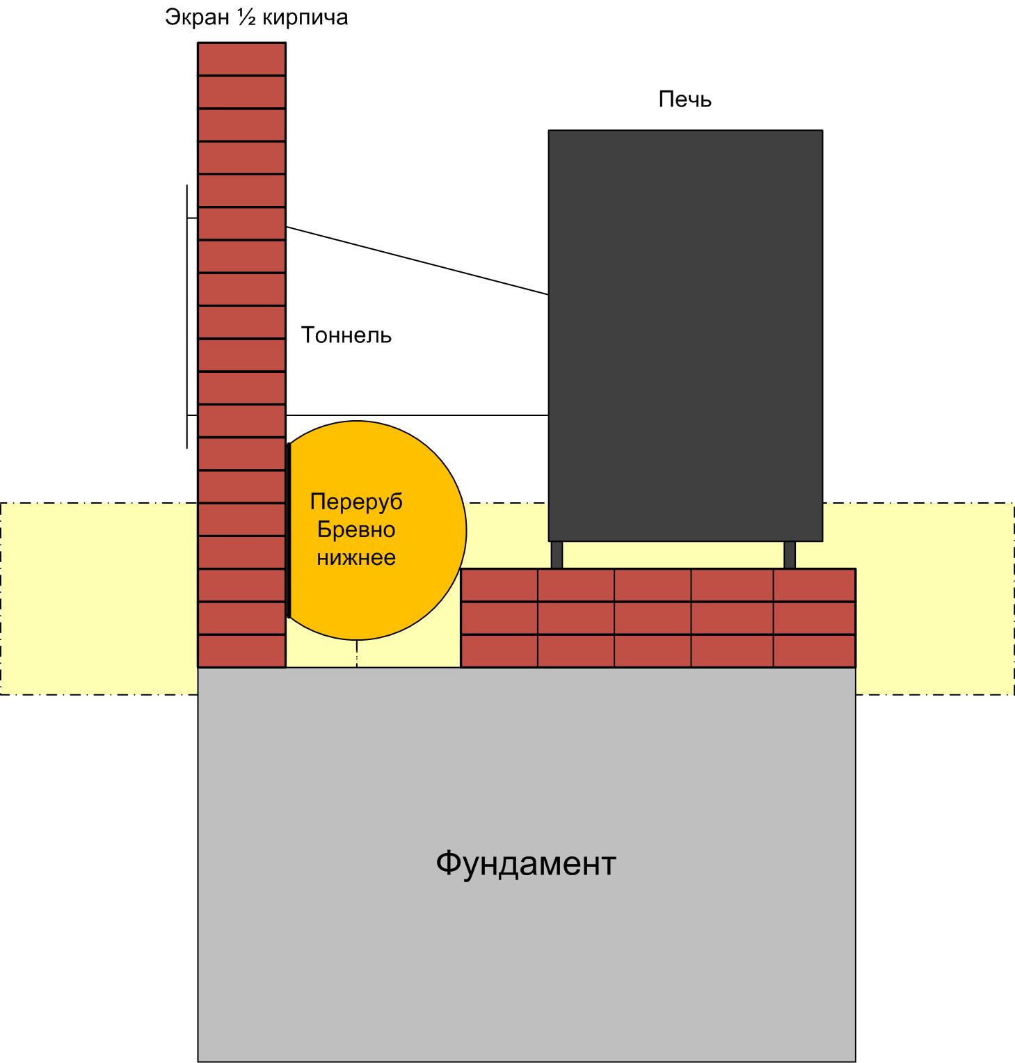

Планирую выполнить "простой" кирпичный экран вокруг топливного тоннеля МП.
В полкирпича Размер В 1.6 м на I 1 м. Высота печи 1- метр. Фундамент под печью бетоно-монолитный. Проблема в том? что нижний венец удалять нельзя, он конструкционный, важный элемент. естm вариант спилить его переднюю часть и возвести экран.
В связи с этим вопросы-
1 На чем класть экран - на цементо - песчаный или глино- песчаный раствор????? Цемент не любит температурных колебаний!!!
2 Будет ли надежным экран из 15 рядов кирпича в 1/2 кирпича? С рёбрами жесткости по углам
Спасибо

нашел на форуме rusbani человек клал кирпич экрана до 3 ряда на цементном растворе, а выше на глино-песчаном! как это ,правильно?
Т.к топочный тоннель у меня близко к нижнему венцу то планирую защитит его (СНИЗУ)- Суперизол 40 мм,базальт картон--10 мм ,ВОЗДУНшЫЙ зазор!
1 На чем класть экран - на цементо - песчаный или глино- песчаный раствор????? а выше на глино-песчаном! как это ,правильно?
Бревно удаляйте.
Кладку выполняйте на глино-песчанном растворе...легче разбирать при замене прогоревшей печи.
