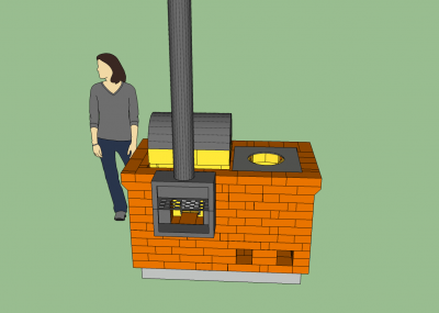

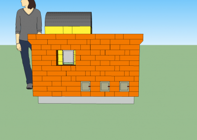

Здравствуйте Уважаемые!
Хочу сделать под навес такую печурку. По сравнению с Вашими произведениями искусства для богатых буратин ее никак нельзя назвать "уличным комплексом", но все же. Основная идея и основные задачи (в порядке убывания важности):
1. Уличный камин для романтических посиделок в холодное лето и осень.
2. Мангал/барбекю
3. Казан/плита для готовки. (точнее наоборот)
4. (Возможно) - коптильня встроенная в трубу.
5. (Уж совсем невероятно) водогрейный бак для просто теплой воды - руки и посуду помыть.
К сожалению/счастию в моем распоряжении уже есть фундаментная площадка размером 1300мм (ширина) *1200мм (глубина). Все это под навесом 6м*3м. Так что все очень скромно.
Да. Трубу планирую делать небольшую только для печки/казана состыкованную с колпаком-дымоуловителем из металла над мангалом. (Пока только мысли, да и то неясные).
Изо всех проектов, что я нашел в интернете, хотябы близко подходящих мне по схематике - это мангал с плитой, сложенный из древних кирпичей на одном из Ваших выездных семинаров. Но порядовки я не нашел, да и не подойдет под цели мои на 100%. Читая, узнал, что греть казан не просто, т.к. надо греть равномерно со всех сторон, а это усложняет конструкцию. Посему пошел торенной дорогой новичков - заимствованием чужих умных мыслей от старожилов и патриархов этого форума. Но дальше простых вещей не дошел.
Поэтому прошу у Вас помощи с этим моим проектом. Еще раз хочу сказать, что это должен быть хороший крепкий, постоянно используемый (!!!), но эконом вариант, который, я уверен, подойдет большинству дачников и середнячков.
В файле - ПОЛУФАБРИКАТ проекта, который более половины основан на проекте печи для казана от Владимира Солина, за что ему огромное СПАСИБО.
Некоторые собственные соображения.
1. Мангал надо опустить еще на один ряд, но не делать его более мелким. По прикидкам от углей до мяса будет примерно 15 см - в самый раз. Для подачи воздуха для горения углей можно насверлить отверстий в шамоте дна или посрезать уголки у боковин с выборкой четверти в них же
Что мне непонятно.
1. Как сделать трубу от печки и совместить ее с камином?
2. Как мне выложить футеровку камина шамотом (надо ли?)?
3. Можно ли както среднюю стенку (правую стену печки) сделать в четверть кирпича, чтоб при футеровке камина шамотом камин был как можно более широким?
4. Можно ли сделать трубу П-образным выступом в задней стенке или это гиморно?
Заранее всех благодарю за помощь.

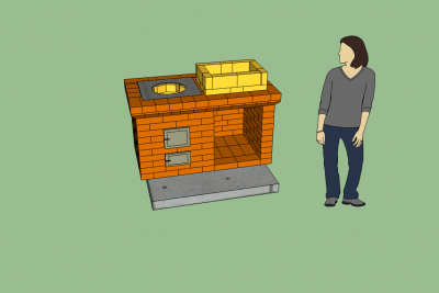

Приветствую,
Второй вариант полуфабриката проекта с утопленным на ряд мангалом + выступом-дымоходом сзади печки. Для дымохода места стало больше, но все мои вопросы остаются в силе. Повторю их -
Что мне непонятно.
Мои замечания к проекту Варианта 2. - Делал поздней ночью и уже не особо соображал. Поэтому наколбасил с перевязкой дымохода. Плюс поленился (сил уже не было) переделывать 11а ряд в зоне мангала - там кирпичи входят друг в друга. Плохо, но для общего представления сойдет. Но надо передалать, конечно.

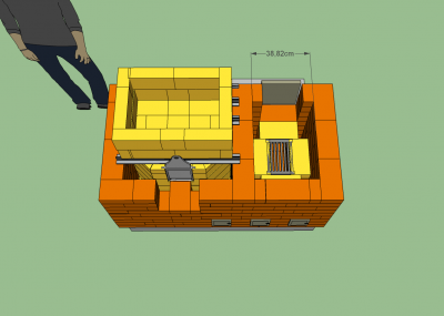

Продолжаю доводить полуфабрикат.
Откровенно халтурю с прорисовкой и перевязкой, но мне сейчас важно отработать идею. Жду Ваших кирпичей и табуреток. 8-)
В третьем варианте свел дымоходы камина и печи. Не знаю будет ли так работать или нет. У камина должна быть арка, нижний край которой должен быть на уровне или чуть ниже дымохода. Но отрисовывать пока лень.
Камин откровенно получается узкий и однозначно нужно сужать печь хотябы а счет стенки. Что если среднюю стенку выложить из шамота? Сразу выиграл бы четверть кирпича.
Да. Прочел тут вопрос про функциональность такого вертикального объединения камина и мангала. Типа как вместе это будет работать. Отвечаю - никак. Т.к. камин и мангал меж собой не взаимосвязаны. ИМХО. Т.к. камин - это уже когда ты налопался давно и сидишь как удав перевариваешь потягивая портвейн или коньяк. Посему функциональность такой схемы однозначная. Для меня по крайней мере.
Купил печную фурнитуру. Кроме плиты пока. Посему четвертый вариант буду делать с дверцами реальных размеров и расширять камин. Очень прошу форумчан покритиковать/подсказать идеи.

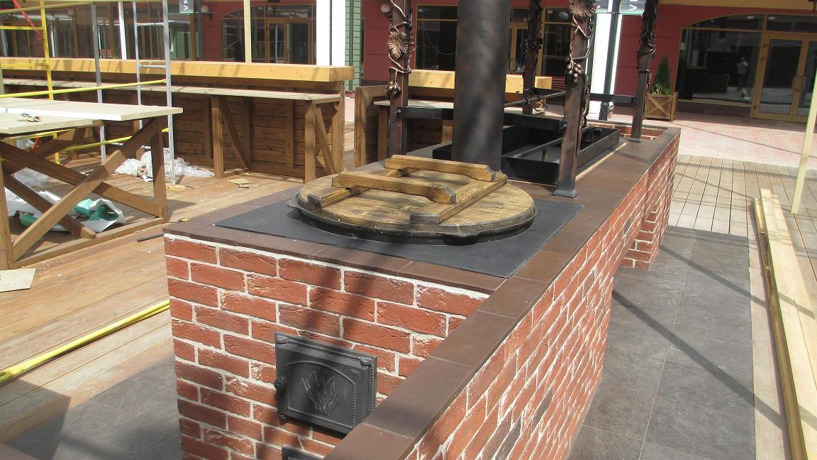

СообщениеДобавлено: Вт 30 Июль 2013, 19:53 Ответить с цитатойВернуться к началу
Нафига мудрить? Схема проста как три копейки....
Делай только под свой размер.

Уважаемый Fill07,
Действительно, нафига? Берем суперский (действительно) комплекс и масштабируем его в sketchup-e, чтоб он вошел в ширину один метр тридцать сантиметров. И вуаля! Кирпич как спичечный коробок, вместо казана - пиала, а на мангале будем печь вальдшнепа. Одного. 8-))))))))
Так вот. Еще раз. От прошлого хозяина досталась площадка шириной 130см. Вот в этих недополутора метров я и корячусь. Иных площадей - нет.

СообщениеДобавлено: Ср 31 Июль 2013, 08:48 Ответить с цитатойВернуться к началу
Отвечу за коллегу. Вам показали вариант организации дымоотвода. Да и чем Вас горнило мангала не устраивает в качестве камина.

Итак, выкладываю полуфабрикат Вариант 4.
Работал над ним долго. Думал - не меньше. Благодаря форумчанам Fill07 и Виктор_А, решил сделать дымоотвод сзади железной трубой, что в общем поможет мне (возможно) приплюсовать потом коптильню.
С печкой под казан теперь вопросы выходят на первый план. Помогите мне ее зафутировать в этих размерах. Размер моего казана (10л) - 30см под самым верхом. Так что место очень мало, но есть.
Сняты верхние ряды. Вид на ПУСТУЮ топку печи и дымоход.

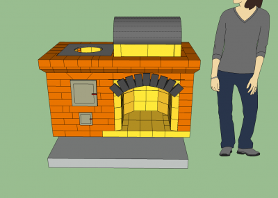

Представляю на обсуждение готовый (практически*) проект.
Изменения с предыдущим - расширена печь благодаря утончению стенки с камином до 1/4. В результате этого удалось зафутировать топку шамотом.
Особо хочу попросить Владимира Солина (как автора проекта печи под казан) сказать "пару ласковых" по моему проекту. Хватит ли сечения воздуховодов в печи для нормального горения?
Также хочу обратится к форумчанам - ветка уже за триста просмотров, а комментариев - кот наплакал. Отметьтесь хоть - чокак?

Что бы камин (тем более уличный) работал, нужен приличный дымосборник. В Вашем же варианте он, как таковой, отсутствует.

Дымосборник-некая полость, объёмом не менее 2/3 от объёма топливника, в которой, в вверхней, части и организован выход ДГ.

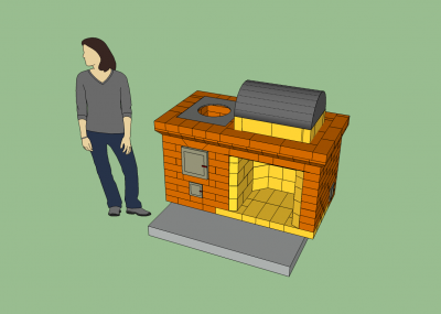

СообщениеДобавлено: Чт 1 Август 2013, 21:48 Ответить с цитатойВернуться к началу

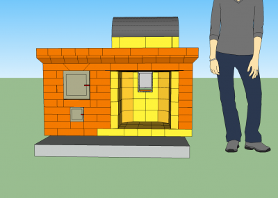

Пространство внутри арки входит в понятие дымосборник, или это строго колпак _над_ камином?

СообщениеДобавлено: Чт 1 Август 2013, 21:59 Ответить с цитатойВернуться к началу
Пространство внутри арки никак не даст 2/3 объёма топливника. Можно конечно создать тягу трубой метров так ...дцать Very Happy

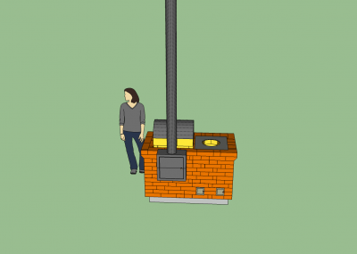

Финальная версия с коптильней.
Арка - схематическая.
Все. рисовать надоело. Особенно в "тишине" форума.

Проект не рабочий. Камин работать не будет
- отсутствует дымосборник.
- диаметр трубы мал.
- перекрытие по уголку, не есть хорошо.

СообщениеДобавлено: Пт 2 Август 2013, 08:38 Ответить с цитатойВернуться к началу
О! Спасибо за табуретки! Буду думать. В глубину я вполне могу подвинуться, по ширине нет.
2 Андрей_Алексеевич. Я как раз и не настаиваю. Был бы сам себе "печник" - нафик тогда Вас, мэтров, спрашивать. Поэтому и рисую, спасибо гуглу за кетчуп.
Скажите пожалуйста, как правильно сделать перекрытие не по уголку?
Хватит ли сечения дымовых каналов для казана?
