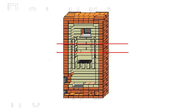

Добрый день !
Помогите определиться с выбором печи! Сделал пристройку к домику.
В пристройке с одной стороны комната отдыха,с противоположной моечная и парилка в середине. Входы соответственно с разных сторон,посередине залит фундамент под печь 115*115 см
Долго изучал возможные варианты и пока остановился на печи И.В.Кузнецова
БИК П3. Дело в том,что в помещении потолки высотой всего 210 см,фундамент печи залит на 10 см ниже пола.
Возможно ли занизить печь,например как на рисунке помечено красными линиями? Какой минимальный зазор между печью и потолком возможен?
Смущает так-же,что печь БИК П3 одноколпаковая,может есть возможность вписать двухколпаковую?
Очень жду совета!

Сами себе противоречите...
Выкинув ряды которые помечены, уменьшаете камеру для закладки камней... и для чего ? для того что бы воткнуть сверху второй колпак!?
Вы уж определитесь, какая все же печь Вам нужна, банная ( с хорошим паром) или отопительная, что бы грела... ну и пара побочно маненько.

Для бани второй колпак менее важен , делайте чтобы вместить максимальное количество камней

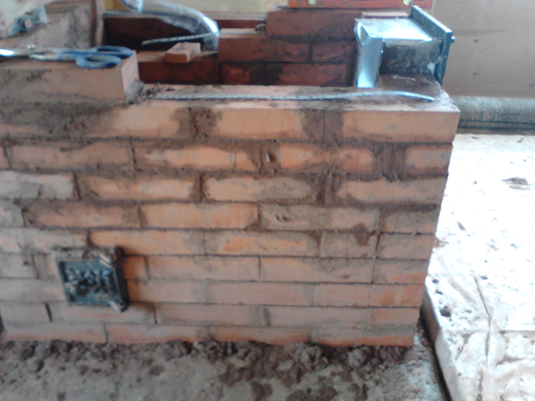

Спасибо огромное за советы! Сделал печь без колпака,постарался оставить побольше места для камней. Вышло 27 рядов,но с "нулевым"рядом - поднимал для зольной дверки,которая попадала ниже чистового пола.
Колпак планировал для лучшего КПД в плане отопления пристройки в целом.
Возможно сделаю его в будущем на втором этаже Confused
oleg-ich
Зарегистрирован: Чт 1 Август 2013, 10:41
Сообщения: 15
Регион: Мытищи
СообщениеДобавлено: Пн 19 Август 2013, 18:50 Ответить с цитатойВернуться к началу

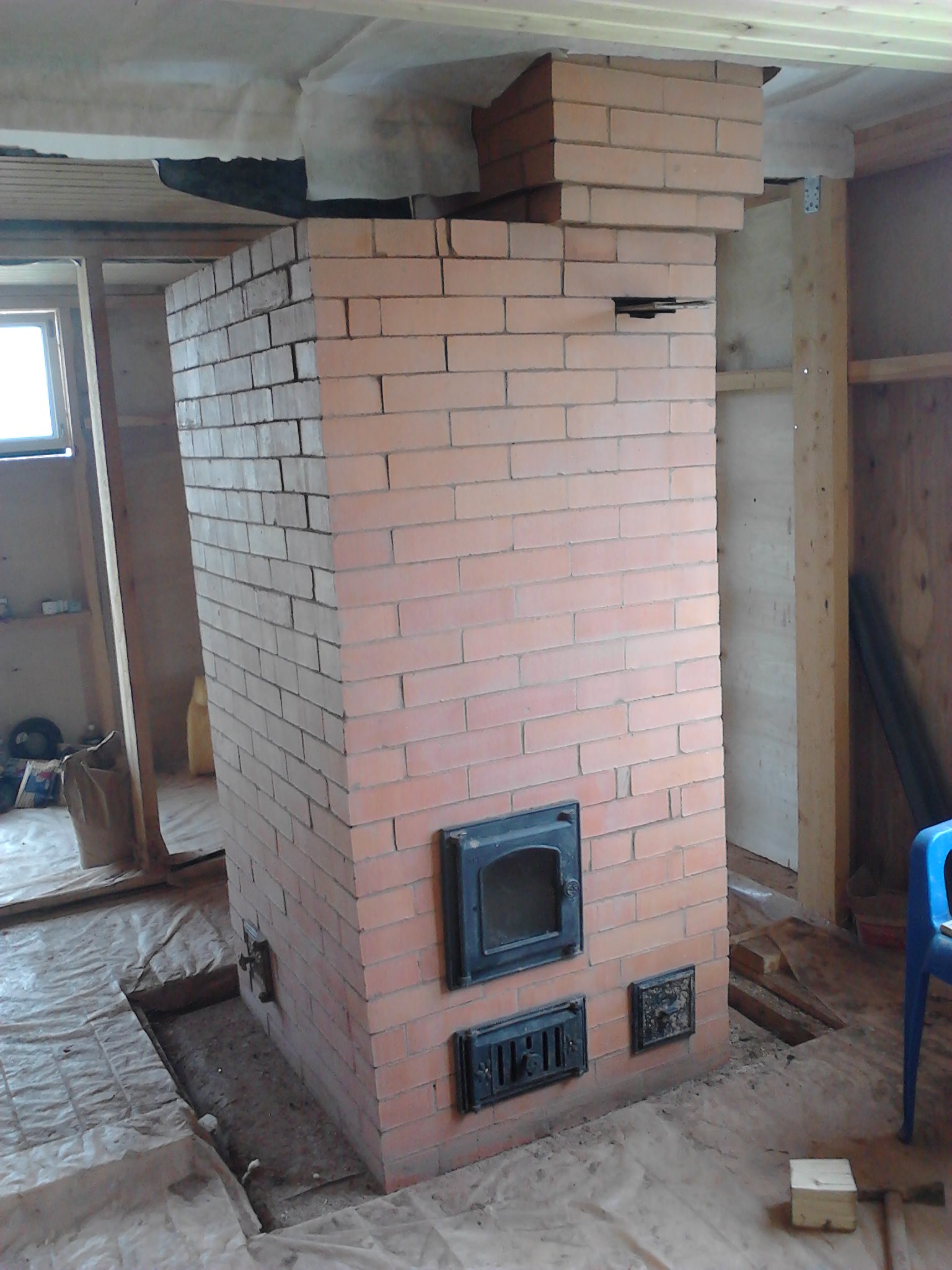

Выкладываю фото...прошу сильно не пинать,до этого кирпич никогда в руках не держал Embarassed

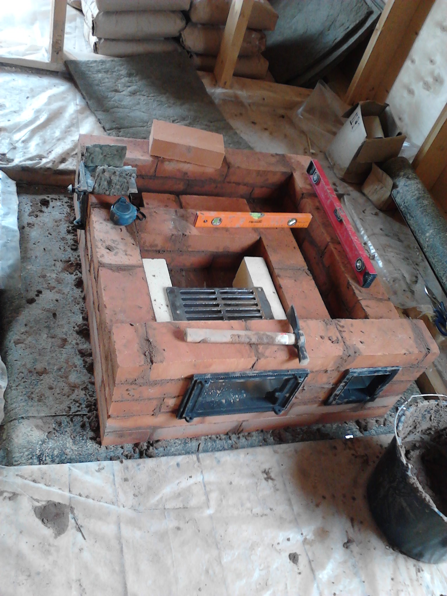

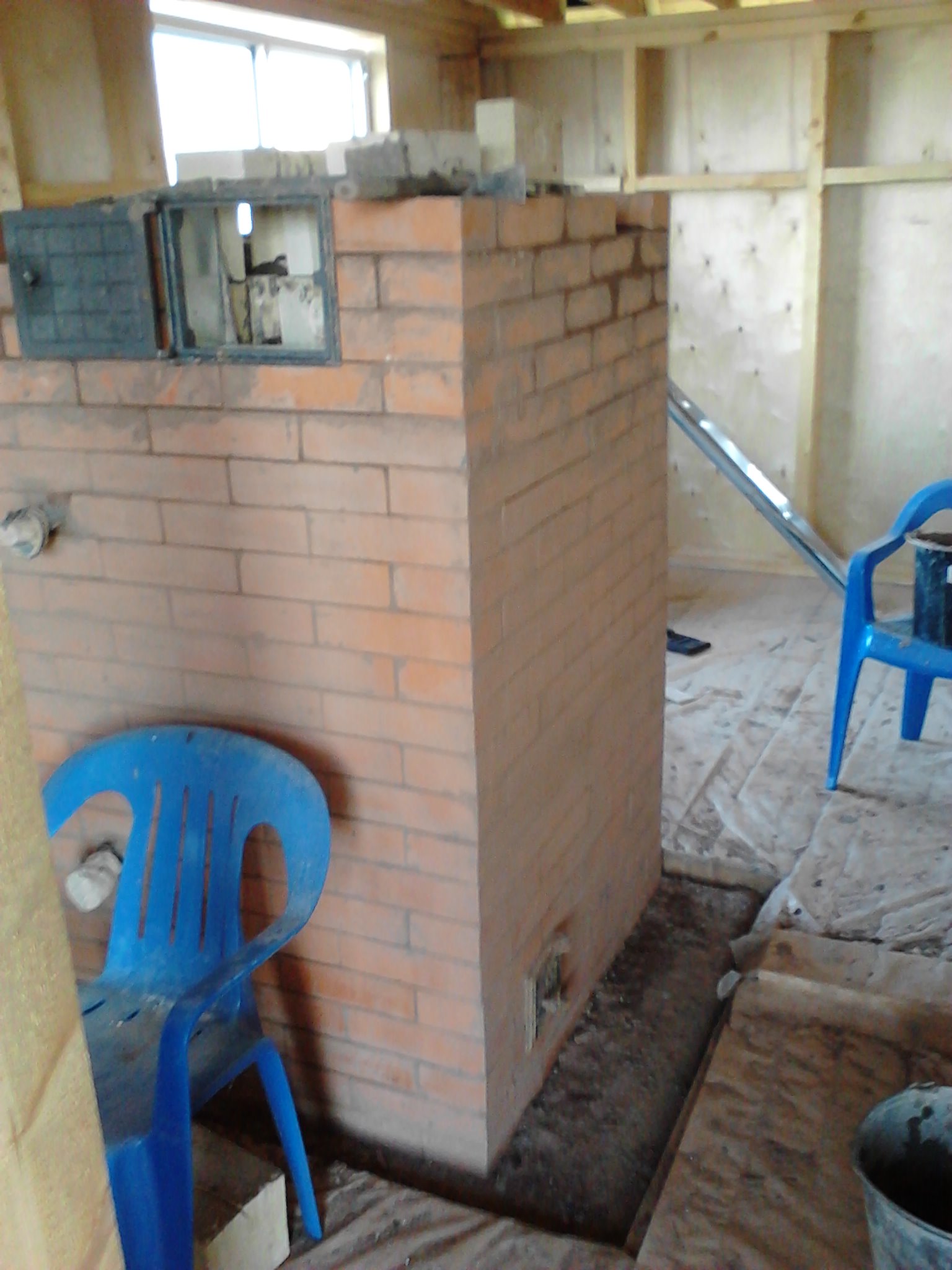

Здесь прошу не обращать внимание на шамотный кирпич и колосник))

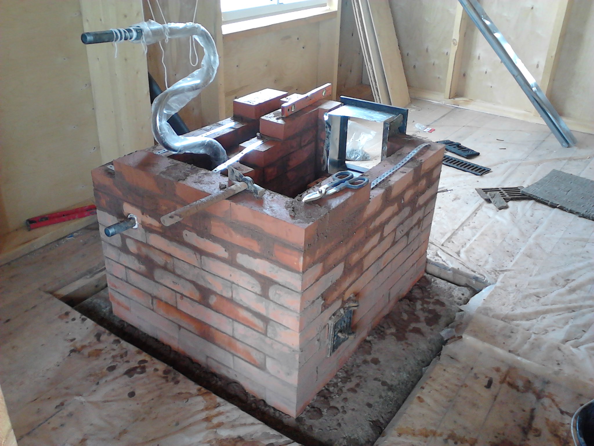

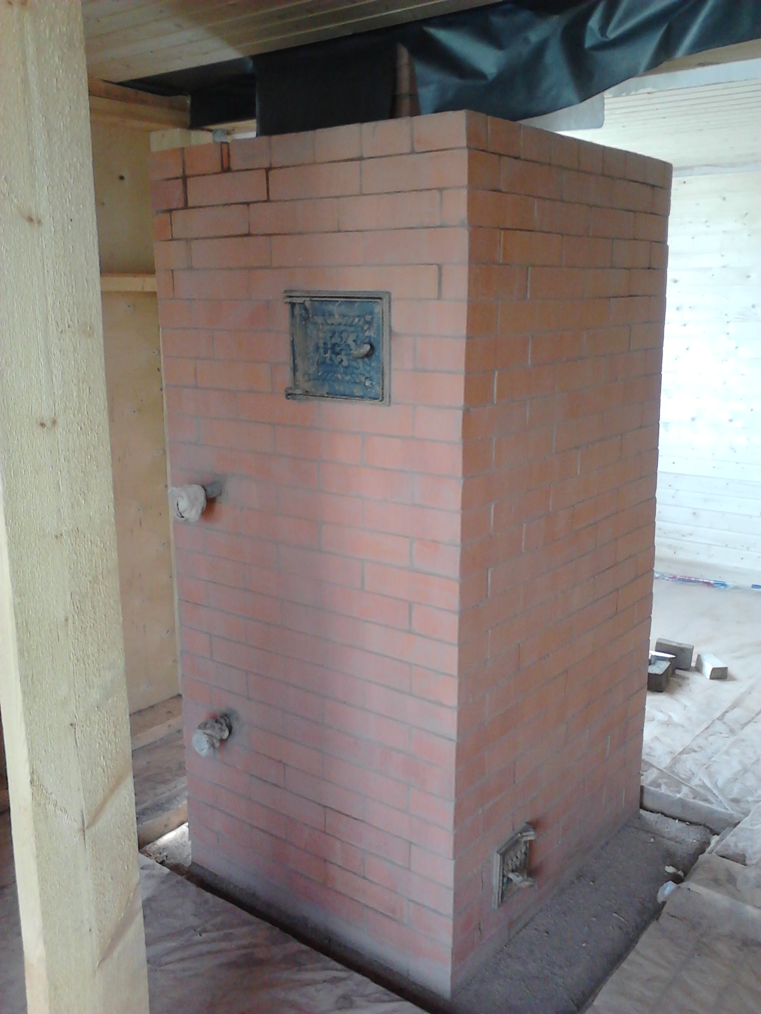

Всё печное литьё ставил в самодельные короба (подсмотрел у кого-то на форуме) из оцинковки. Не знаю как она себя поведет в дальнейшем,для надежности применил еще и проволоку,заложенную в шов

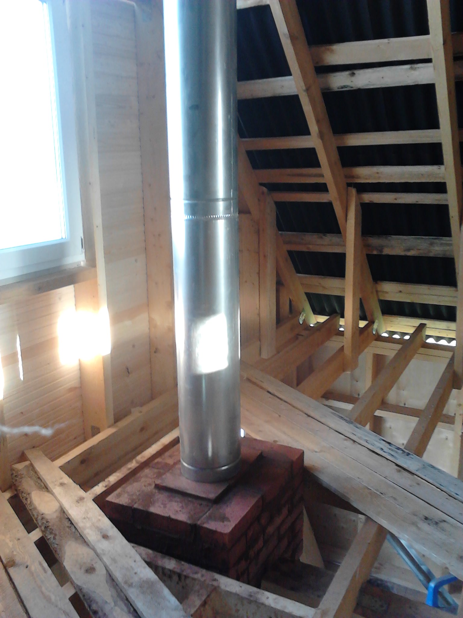

На втором этаже переход в сэндвич.
Побоялся делать целиком из кирпича из-за большого веса,да и хотелось оставить возможность добавить второй колпак на втором этаже

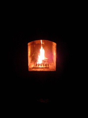

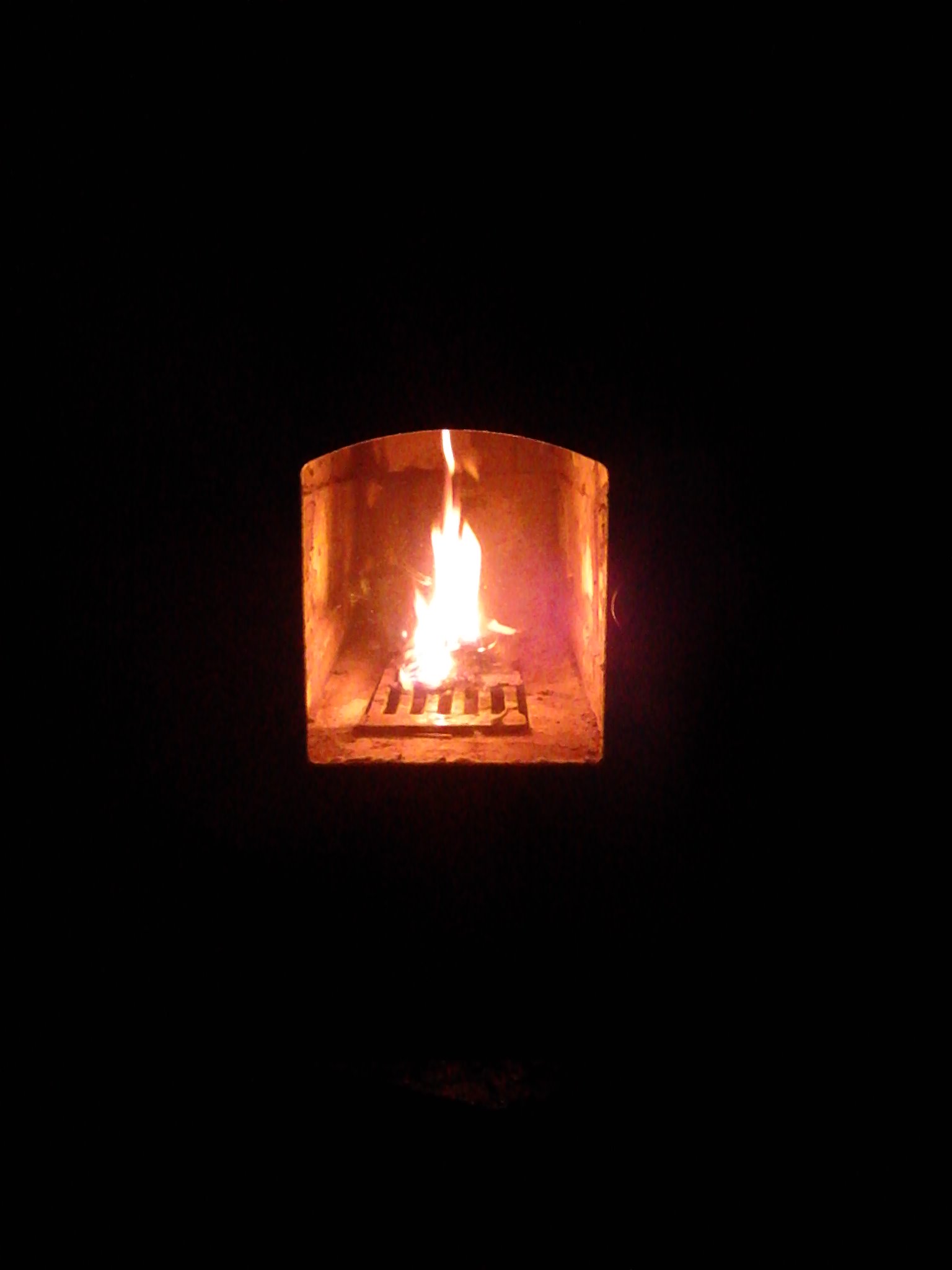

Первая пробная протопка.
Топить приходится так. Сначала открываю нижнюю прочистку и сжигаю 2 листа газеты,звук при этом как у самолета на взлете,после этого разжигаю дрова в топке. Если этого не сделал в топке на 5 минуте все гаснет и дым никак не может пройти колпак,валит отовсюду и остановить этот процесс не удается,пока часть дров не сгорит и все благополучно не затухнет. Возможно просушенная полностью печь будет лучше запускаться..
 Размер файла:  114.01 КБ
 Просмотров:  971 раз(а)
oleg-ich
Сообщения: 15
Регион: Мытищи
СообщениеДобавлено: Пн 19 Август 2013, 19:22 Ответить с цитатойВернуться к началу

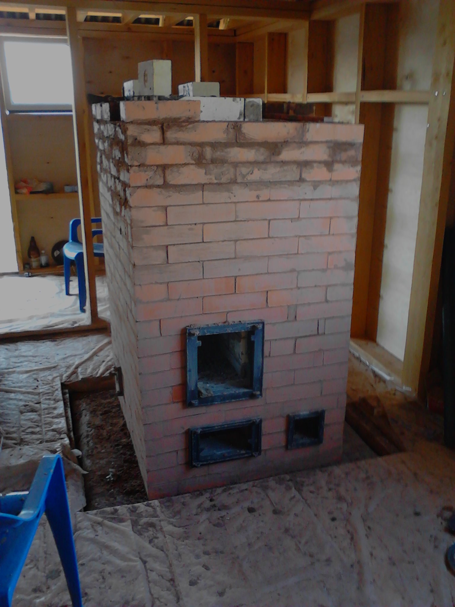

Теперь печь проходит нежную сушку,когда появляюсь на даче подтапливаю понемногу вагонкой. Думаю выложить ряд кирпичей справа-слева и сверху печи для примыкания перегородки стены,фундамент позволяет.
Но смущает,будет ли это все держаться только за счет глины без перевязки с печкой?
И сразу вылезла проблемка- из дверки для подбрасывания воды при растопке довольно сильно дымит,хотя зазор минимальный,может есть какой-нибудь герметик для этого? Думаю что клеить асбестовый шнур здесь не получиться.
Sad прогорит!!! Shocked На выброс изделия...., следовало бы нержавейку Shocked , сами ставим 3 мм., либо вообще - режим ПЦ 41х71 и на винтах М6 (впотай) собираем рамку...

- прогар из топки есть?
- задвижка прямого хода есть?
- второй колпак есть?
Сообщения: 6072
СообщениеДобавлено: Пн 19 Август 2013, 20:25 Ответить с цитатойВернуться к началу
oleg-ich писал(а):
Первая пробная протопка... дым ...валит отовсюду и остановить этот процесс не удается...
А Вы ЗЛХ поставили? Не видно её ручки...
Каков диаметр сэндвича? На такую печь он д.б. не менее 150 мм.

ЗЛХ не стал ставить, как ее и нет в порядовках Кузнецова.Была сначала мысль поставить ее вертикально в верхней части колпака, но тогда ее ручка оказывается в парной, мне показалось это неудобно. Если перед началом розжига холодной печи сжечь за нижней прочистной дверкой газету, то все отлично.Тяга отличная
Сэндвич внутри имеет диаметр 150, нержавейка 1мм.
Второй колпак думаю организовать в дальнейшем на втором этаже
