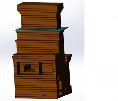

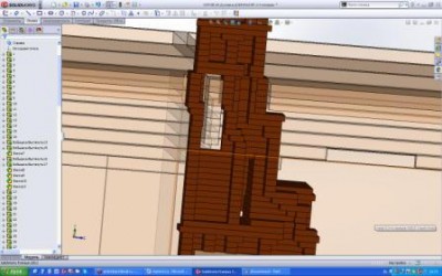

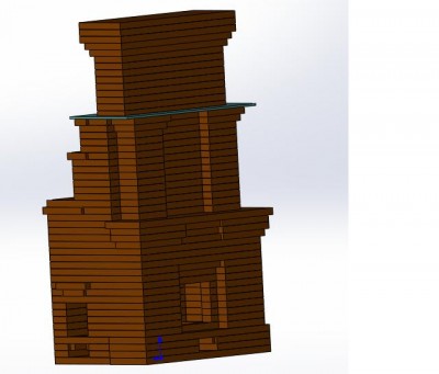

1. это "возможно", не разрежит;
2. ХК на размер не повлияет - она устраивается над топкой, в дымосборнике камина, либо сбоку;
3. Под печь на 2500 кирпича при армплите 300-тке доп. усиления не потребуется... на плитах 40-вках 16-тиэтажки стоят... Cool
НО печник не "подпишется" под качеством работы бетонщиков rtfm , возьмите у них Акт на скрытые работы (фотки обязательным приложением к нему) и расчётом весовых нагрузок плиты с шагом 100х100см. Полезно иметь и сертификат (паспорт) на бетонный раствор.
4. периметр печи расчитывается из площади, а у Вас ещё и 2-рой свет "скушает" мощность печи...

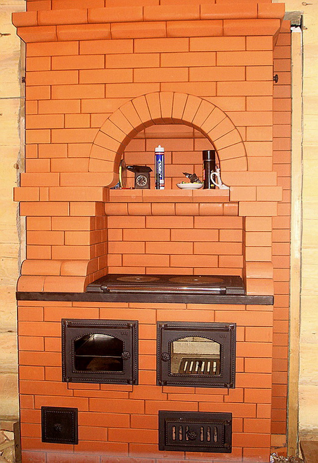

ХК сбоку от вП...

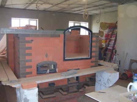

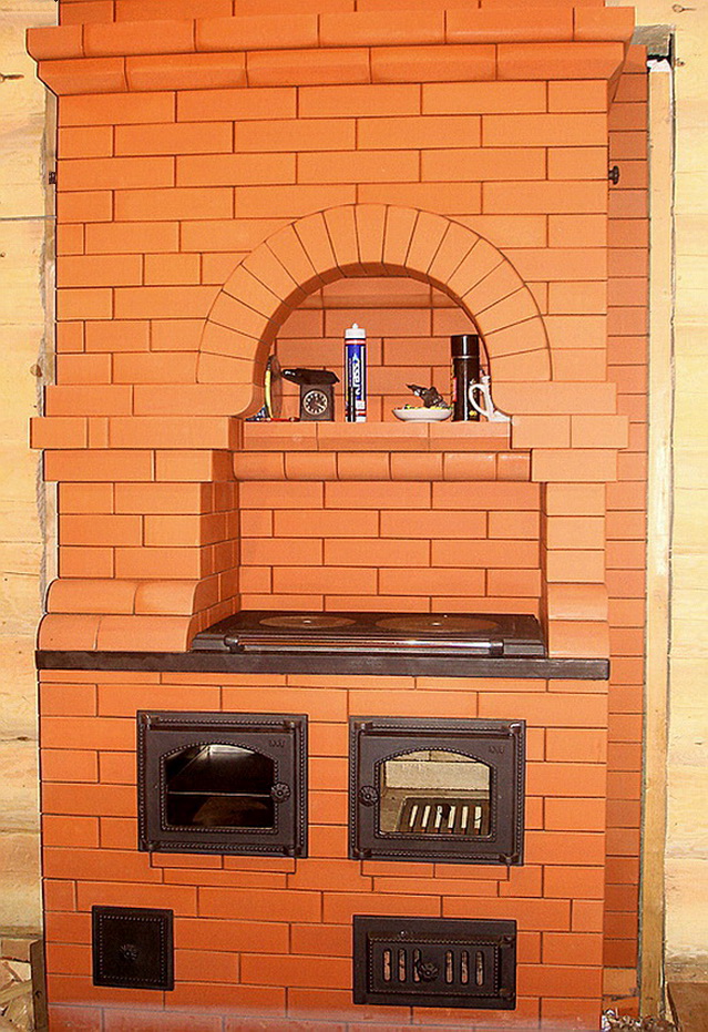

Вот поставьте такого плана, наверное это то что Вам надо, и не пар.... .
Печь отоп-вар.
