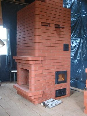

Уважаемые печники!
Просмотр многих фотографий готовых печей выявил отличие с порядовками, представленными на сайте Кузнецова. В частности 2 последних ряда (т.е. перекрытие) снаружи выполнены полномерным кирпичем, в то время, как должны быть видны четвертинки. Поделитесь серкретом укладки этих рядов, если можно ОИК 20 http://stove.ru/index.php?lng=0&rs=144. Спасибо.

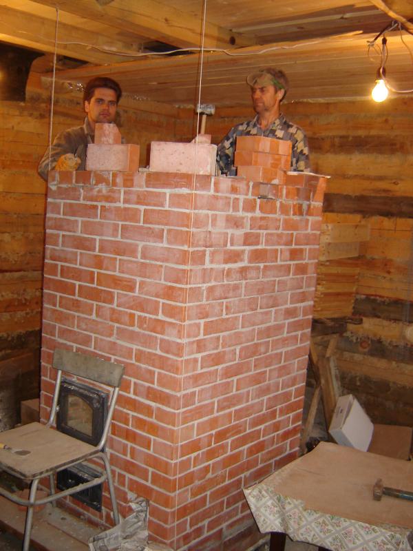

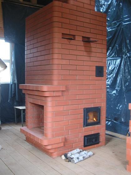

Может быть я не слишком точно описал проблему перекрытия.
На фото 1 в рядах перекрытия нет кирпичей уложенных перпендикулярно стенке печи, а на фото 2 они есть и соответствуют порядовке.
На фото 1 наружные кирпичи распилены вдоль? Перевязка перекрытия и стенки в 1/4?

и я о том же
на фото 1 (оик бк) печь клал печник из Екатеринбурга (от И.Кузнецова) со стажем 15 лет
на фото 2 (бик) - самостоятельно исполнителем-заказчиком (Андрей), и как мне кажется это его первая печь в жизни, поэтому перекрытие выполнено по порядовке.
