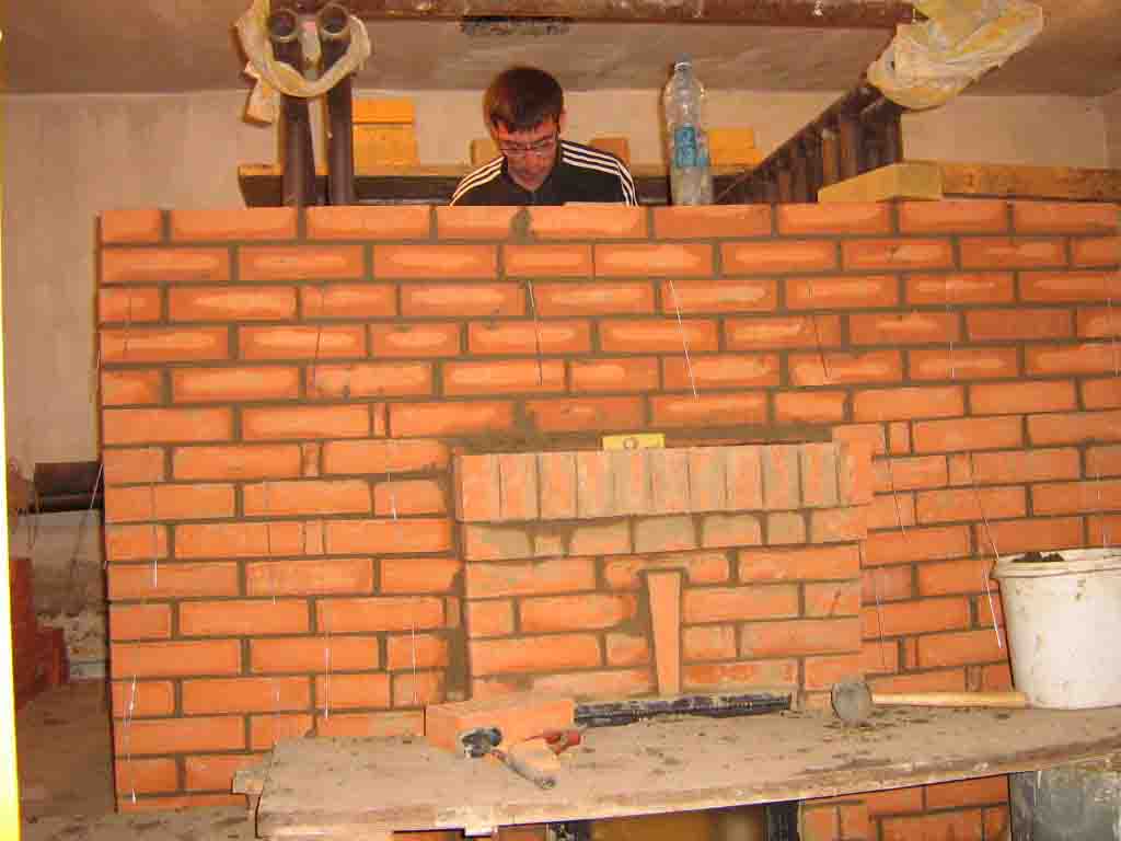

Начали котел КИК 250 кВТ БВГ в г.Прокопьевске. Для отопления двухэтажного здания почти в 10000 м3.
Сложили 10 рядов. Впечатлений масса! wink:
Вот рабочий момент:
 Размер файла:  55.72 КБ
 Просмотров:  1665 раз(а)

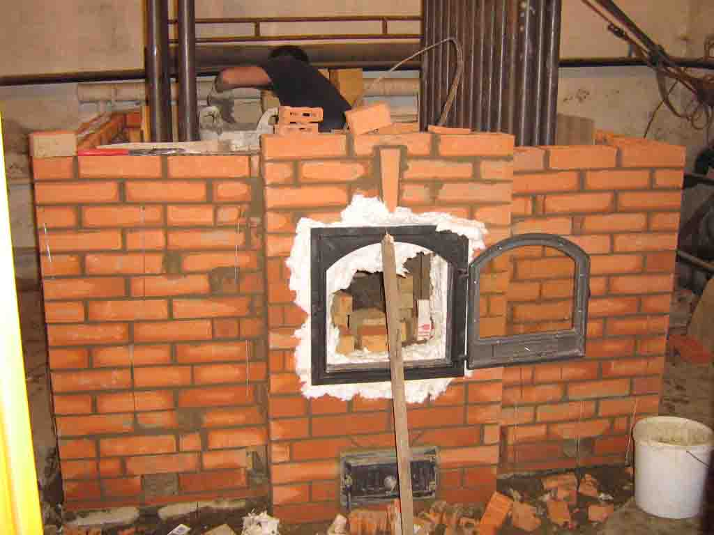

Растет "котелок", уже половина видна wink:

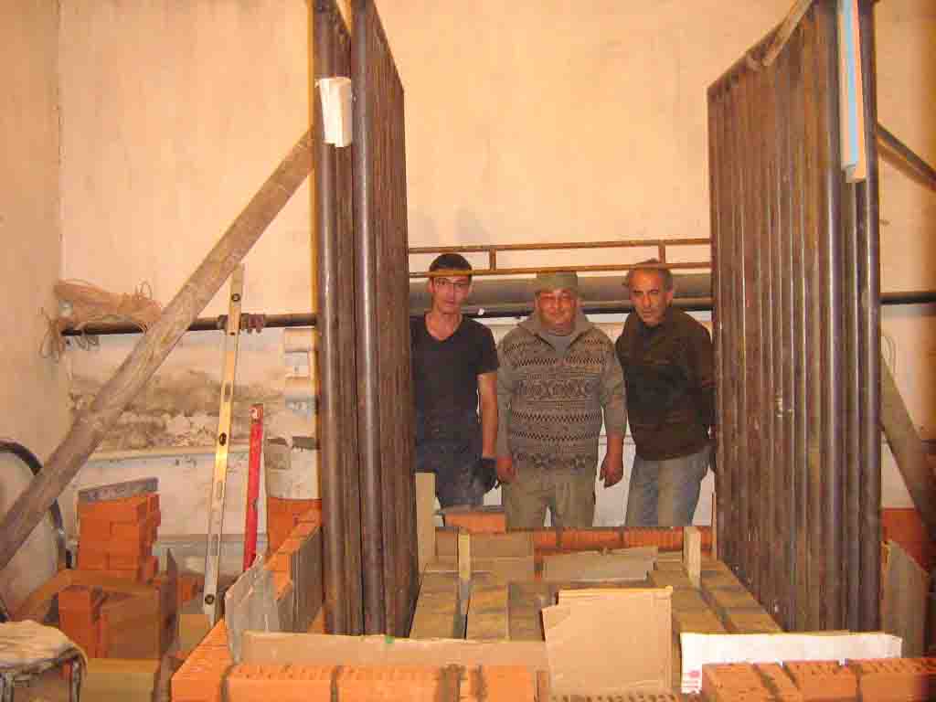

Еще подрос...
Слева - ваш покорный слуга, в центре - печник Бадрик, справа - печник Родион.

вижу - кирпич щелевой. Кладете как есть, или какая-то технология?
это первый экземпляр на щелевом кирпиче или уже испытано на маленьких котлах?

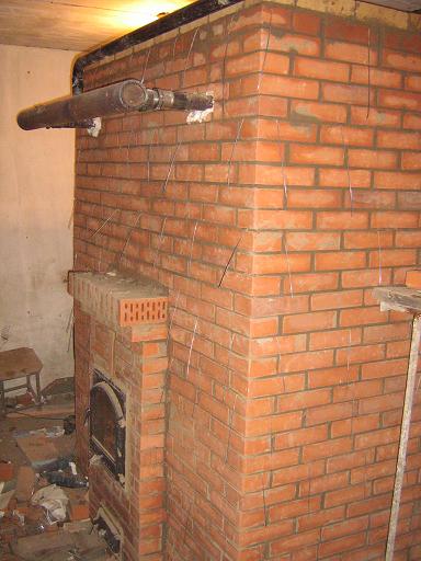

Еще немного, еще чуть-чуть...
Топить планируется отходами деревопроизводства, в частности сырым сосновым (или другим хвойным) горбылем. Далее, будем разрабатывать программу по испытаниям горения низкокалорийных, безпыльных углей.
Циркуляционный насос в системе отопления есть. Понадобится или нет - испытания покажут.

Францыч, а клинышек над топочной дверцей из чего?
+7 911 090-08-96 (МТС СПб)
Францыч
Сообщения: 558
СообщениеДобавлено: Ср 20 Сентябрь 2006, 09:57 Ответить с цитатойВернуться к началу
wink: , да все с того же отделочного, щелевого.

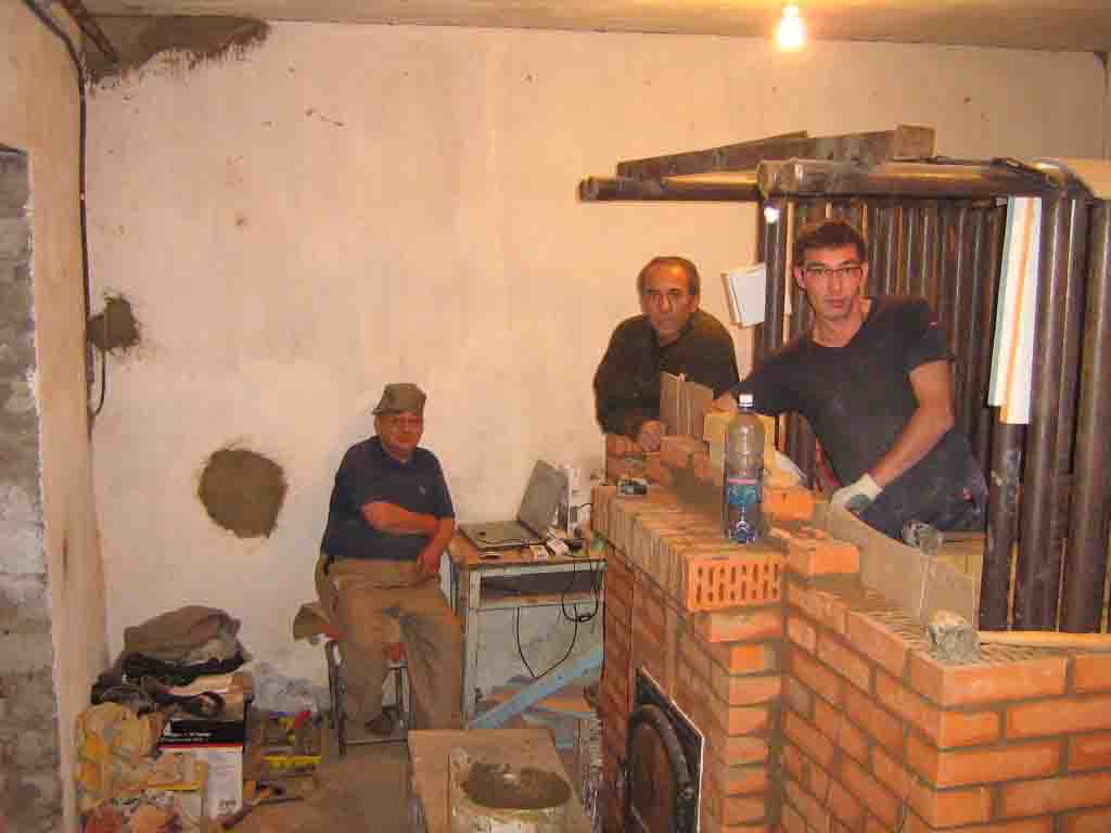

Закончили. Двенадцать дней работы. Далее -обвязка уголком, сушка и навешивание внешней теплоизоляции, но это уже за заказчиком. Через месяц - контрольная топка.
