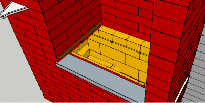

Все же не дает покоя опора плиты с задней стороны топки, вот у Владимира Солина опоры вообще нет (кирпичи над плитой выделены зеленой линией).
Его вариант лучше, чем консольные кирпичи под плитой?

Да, так тоже делают.
Но мне кажется чем лучше оперта плита, тем дольше простоит.... Плиты сейчас тоже так делают, что они порой в первую же топку и лопаются ....
Отжать их лекомендуют, кто 8 часов , кто больше, насыпать песок на плиту 2-5 сантиметров и греть с песком. Полагаю -- это просто эпоха всеобщего воровства.
Железо старое тоже сохраните, пригодится.
А одного шамотного кирпича вставленного в кладку красного не бойтесь, там кажется для одного ряда разница в расширении -- 5 микрон. В увидите 5 микрон щель? Я нет.

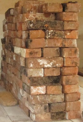

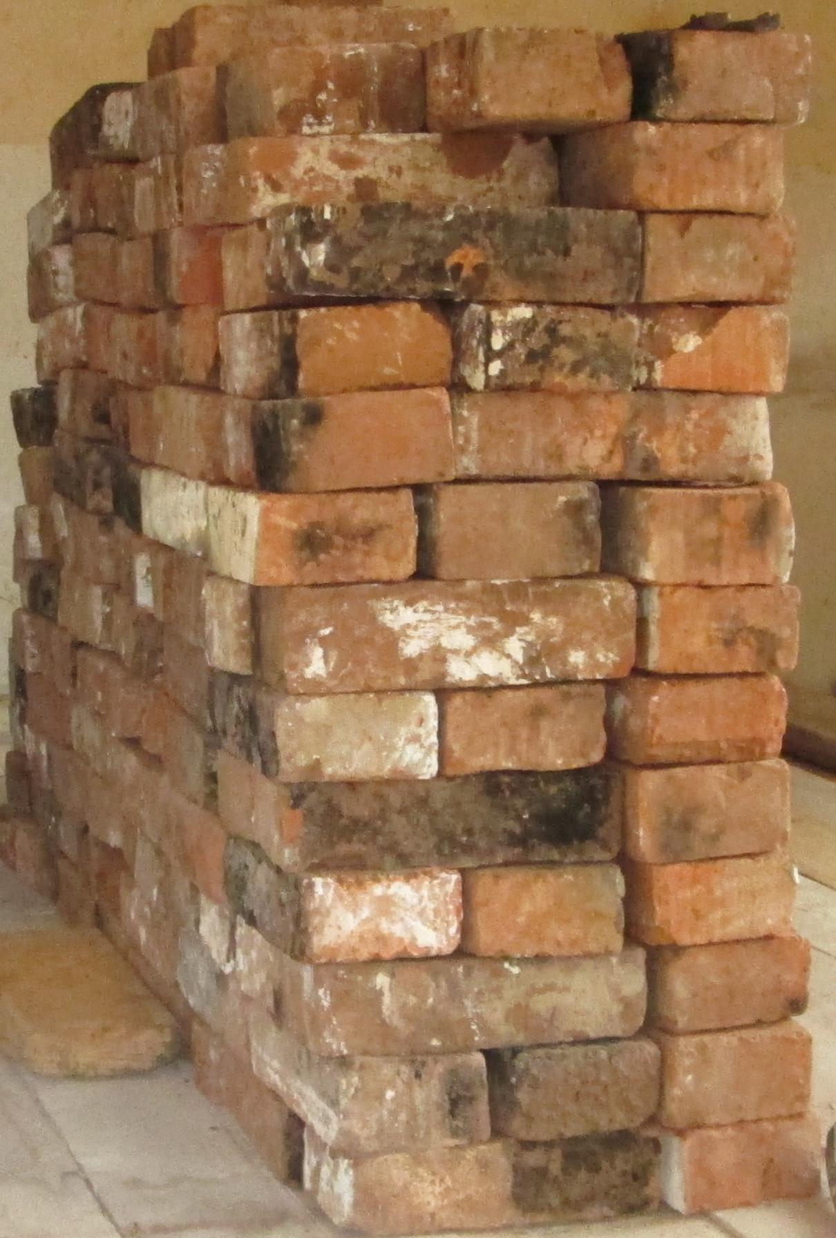

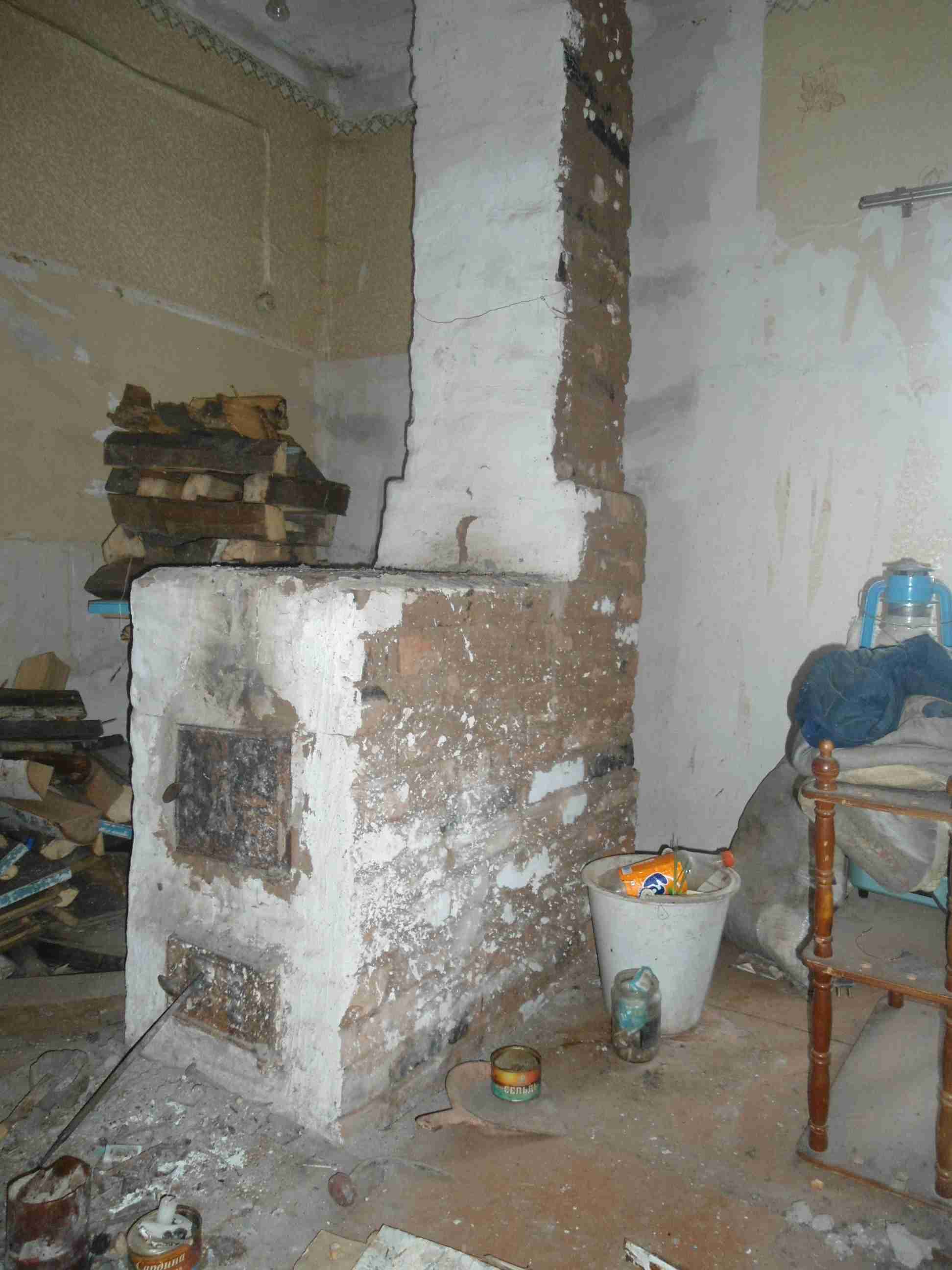

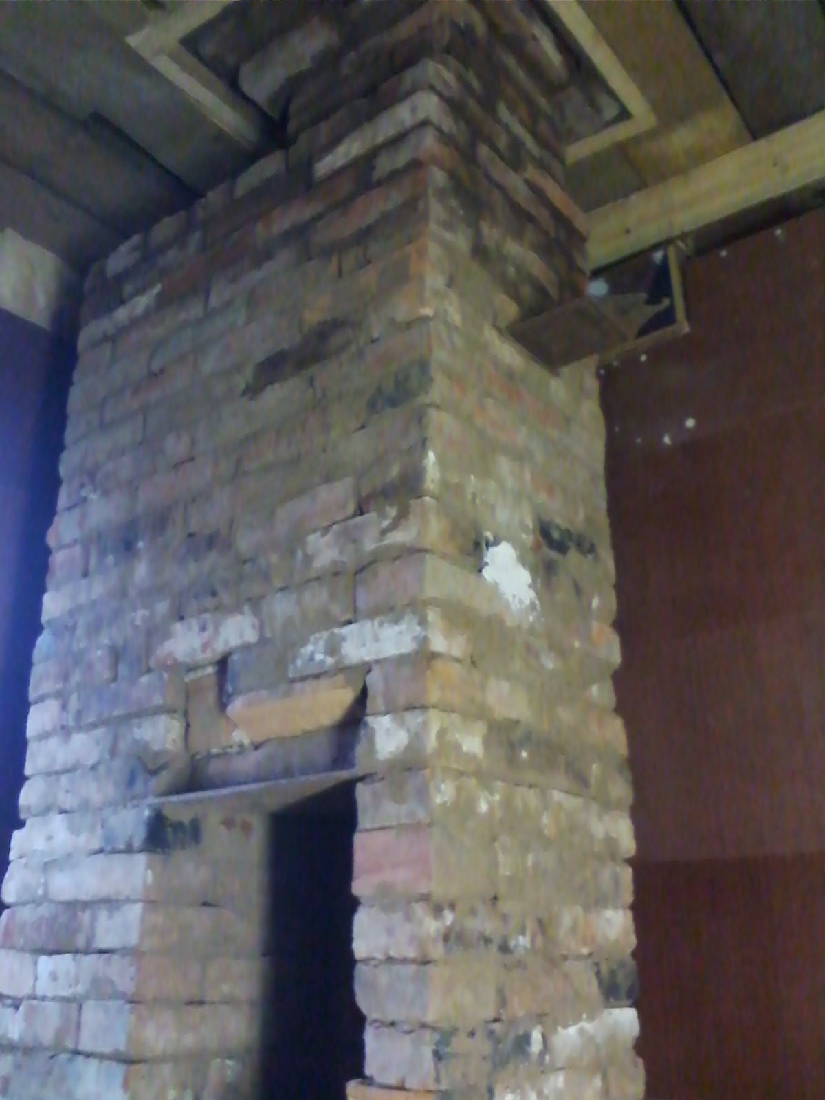

Вот из этого кирпича ложу печь.
А кирпич я взял от этого "произведения искусства", который стоял при прежнем хозяине.

СообщениеДобавлено: Вс 29 Сентябрь 2013, 00:46 Ответить с цитатойВернуться к началу

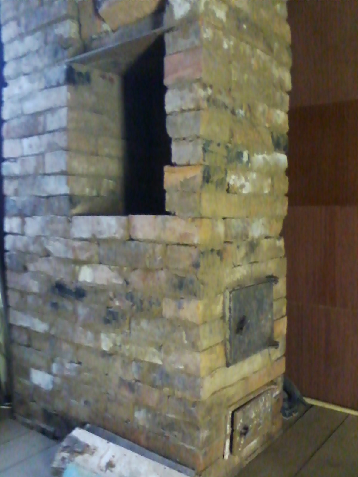

Печь получилась не хуже ожиданий.
После просушки остается оштукатурить. Думаю обтянуть стенки печи штукатурной сеткой (ее основа из стекловолокна).
А нельзя ли для этого применить обычный гипс? Т.е. гипсовую штукатурку? Что будет плохого?
