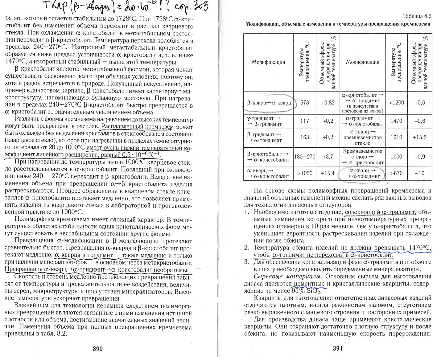

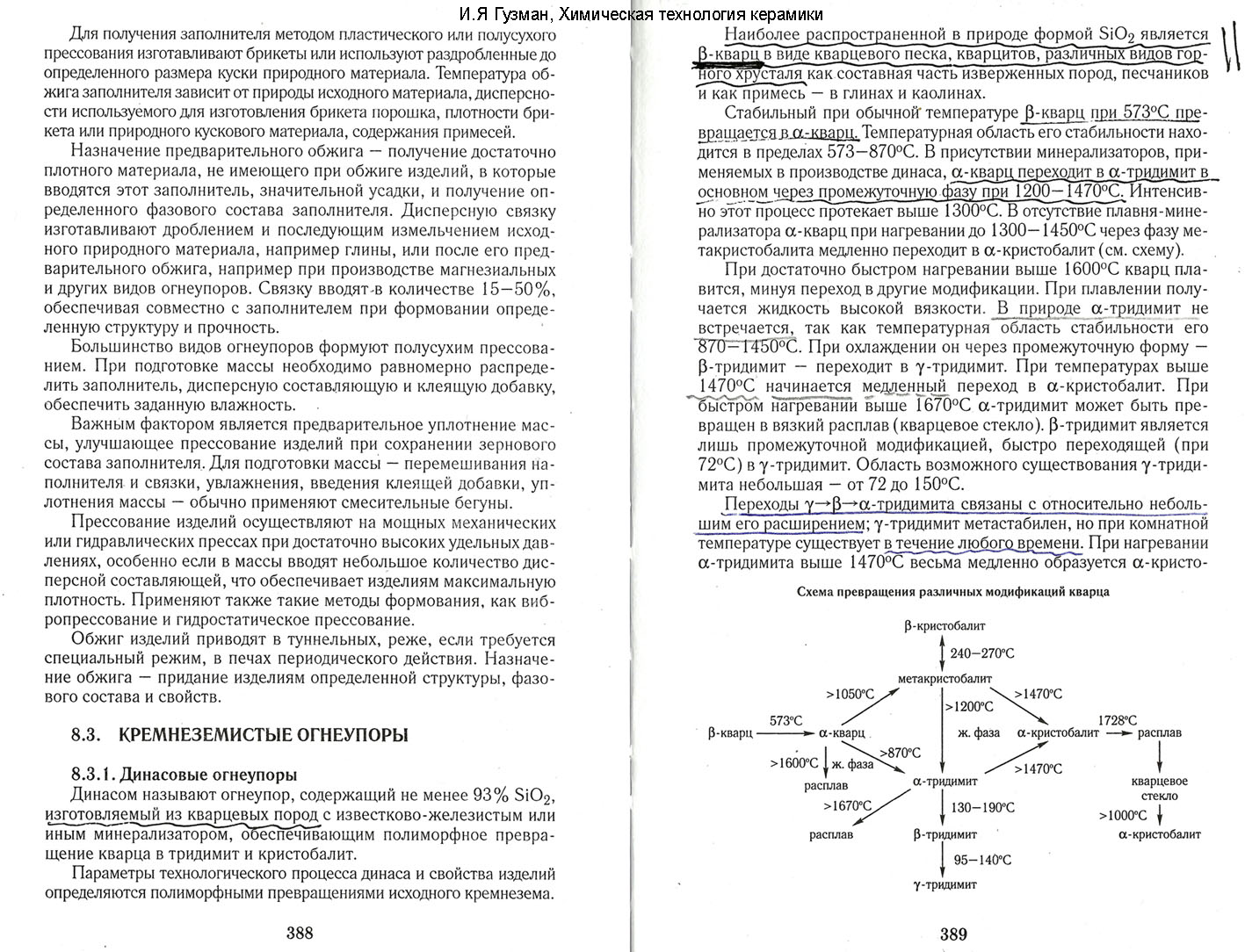

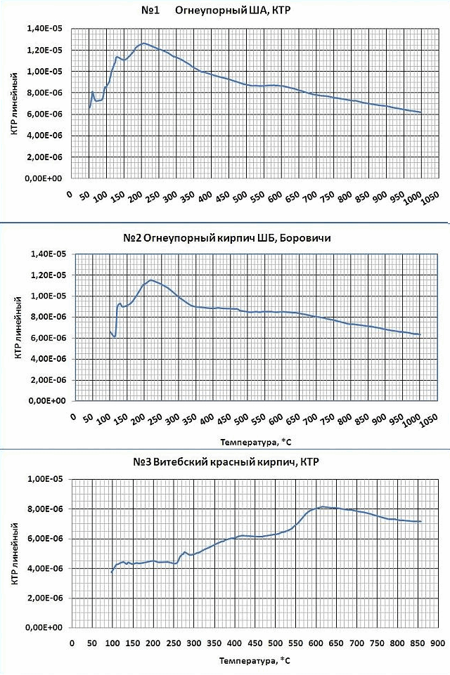

По поводу материала для скачивания в Вашем сообщении
Эти немцы и в плане шамота русских за идиотов держат. Если сломанный кирпич, то русский. Если повышенный КЛТР - то тоже русский. И даже малопрочный пористый немецкий кирпич якобы выдерживает больше циклов замерзания, чем плотный и прочный российский.
Например, представлен немецкий "сногсшибательный" график КЛТР нашего шамота.
А вот отечественные графики реального удлинения. Да, есть небольшие горбы при 180-270град из-за переходов альфа-бета кристобалитов. Но это же неизбежно, если обжиг ведется при температурах выше 1470град. Зато шамот получается прочным.
А если обжиг ведется "по-немецки" ниже 1470град /или с минерализаторами по Грум-Гржимайло/, то кристобалит не образуется вообще, спекание плохое, кирпич не прочный.
Вот он этот непрочный шамот и рекламируется немцами. Для бытовых печей действительно сойдет. Но тогда немецкий шамот надо было сравнивать с легкими российскими шамотами. Так ведь? Если по правде?
То есть не стоило так оголтело бросаться на наш шамот.
Ну сказали бы, что выпускаем большой сортамент кирпича, блоков, фигурных разных изделий. Честь им и хвала. Дело стоящее.
Но зачем так про наш шамот?

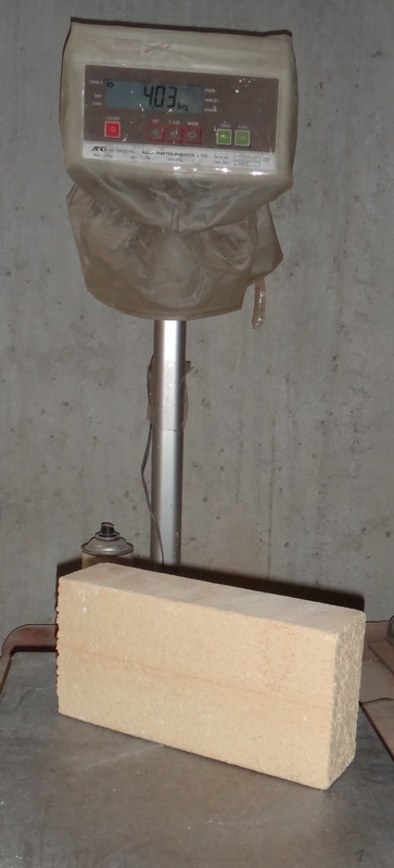

Про отечественный индустриальный шамот думаю сказано верно. Ведь он действительно "промышленный" и предназначен для работы длительное время в условиях высоких температур, а не частых перепадов от 20 до 900 гр.С, как это происходит в бытовых печах. Никто никогда не делал шамот для бытовых печей, даже красный кирпич и тот "строительный". В Европе же есть - печной шамот.
Немцы и не говорят, что их шамот предназначен для промышленных печей. Он именно бытовой, т.е. для режимов частого остывания и нагрева. Как не крути, на что не клей топку из отечественного ША8 -все одно кирпич "ползет" и швы выдувает, ну или просто лопнет при хорошей склейке на пасту.
Вот сравнивать с легкими российскими шамотами я бы вообще не стал, поскольку здесь он никак не вписывается в это определение. При объемном весе формата кирпича в 4.03 кг со своей теплопроводностью и теплоемкостью. Конечно есть и облегченные шамоты, но для применения в других условиях работы, чем "тяжелые".
В общем - это отдельная категория шамота и изделий из него.

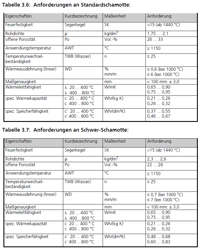

СообщениеДобавлено: Ср 14 Август 2013, 11:02 Ответить с цитатойВернуться к началу
Требования к материалам, применяемых для печного строительства в Германии, регламентируют все те же Правила TR_OL 2006.
В частности, в разделе 3 вы найдете требования к шамотным изделиям
http://schornsteinfeger-lsa.de/files/TROL1-64.pdf
(см. вложение)
*в указанных вами документах нет параметра "Устойчивость к перепадам температур" TWB
для печного шамота в Германии этот параметр определен в 25 и более циклов (разогрев и охлаждение водой)
График КТР кирпича, выполнен вашим "ответственным товарищем". Им полученные данные в корне ничем не отличаются от "немецких", а может и побольше будут.
Требования к печному шамоту

необходимые параметры шамотов для проектирования и расчета печей приведены в буклетах
Шамот HBO+.pdf
Шамот HBO+
 Название файла:  Шамот HBO+.pdf
 Размер файла:  197.02 КБ
 Скачено:  921 раз(а)
Шамот HSM.pdf
Шамот HSM
 Название файла:  Шамот HSM.pdf
 Размер файла:  215.33 КБ
 Скачено:  865 раз(а)
Шамот HST.pdf
Шамот HST
 Название файла:  Шамот HST.pdf
 Размер файла:  215.24 КБ
 Скачено:  921 раз(а)

Ну и сколько в их шамоте окиси алюминия?
В каком вас интересует?
В марке HBO+.

Для заводских специалистов это, может быть, плевая задача. Огнеупорность ведь 1200град, даже в класс огнеупоров не входит.
Вы опять искажаете информацию (мягко сказать) ...
Огнеупорность шамота НВО+ 1635-1680 гр.С против 1650 и 1690 гр.С шамотного кирпича российского производства (ШБ и ША соответсвенно).
Температура применения НВО+ в 1200 гр.С.
ША - начало размягчения 1300, для ШБ даже не нормируется ...
