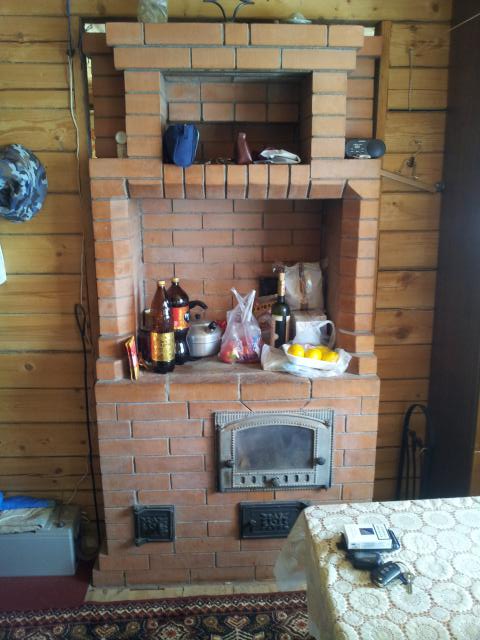

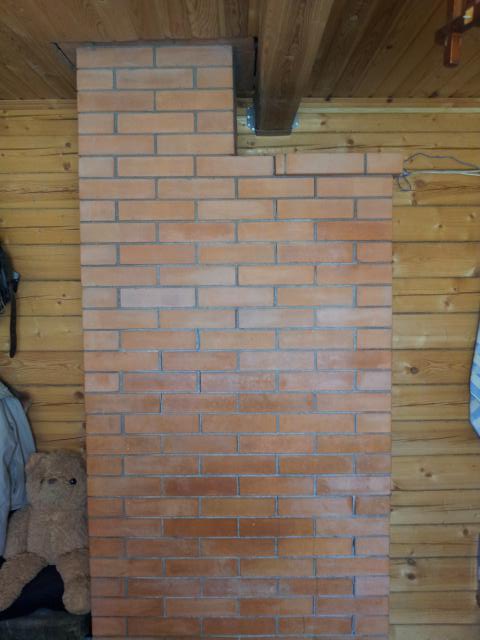

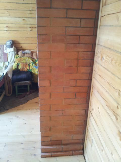

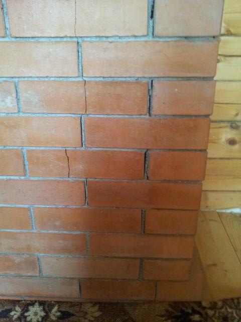

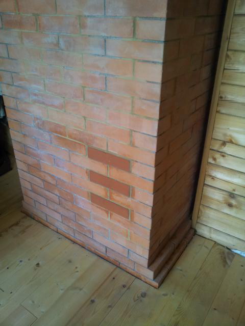

Прошу помощи советом ,а также ищу мастера для ремонта.печь построена четыре года назад. В доме проживаем постоянно .Зимой топим два раза, утром и вечером,на протяжении трёх лет все было нормально.Прошлым летом на кухне выроли подпол, от фундамента печки отступили примерно метр,утеплили,армировали и залили стенки бетоном.Не могло ли это повлиять на фундамент печи и из-за этого повело печь появились трещины и лопнули три кирпича на задней стенке печи.

Грунт повело... Не стоит горевать, подпол из железобетона, будет упираться. На горячей печи замажьте трещины, и топите спокойно. Smile

Вот фото печки [IMG]http://ib3.keep4u.ru/s/2013/08/16/7e/7ea96c55758da4d8fb405ab57c[url]

Перетоп, трещит первый подъемный канал. Если бы сел фундамент, трещина через кирпичи начиналась бы от подины. Очень похоже на последствия возгорания сажи. Как давно чистили печь? Теоретически ремонт возможен. Вынимать кирпичи, ставить на их место новые.

сергей74 писал(а):
...можно ли заменить треснувшие кирпичи?
А кой смысл менять? Sad
Чтобы новые также треснули... Shocked
У Вас не эффективный теплосъём в первом канале!
Без футировки все и всегда будут разрушаться Shocked

футировка сделана из шамотного кирпича сам видел когда печник Володя из тулы печь ложил три года назад, да вот только телефон его затерялся. Володь если читаешь это сообщение откликнись это Сергей из венюково.

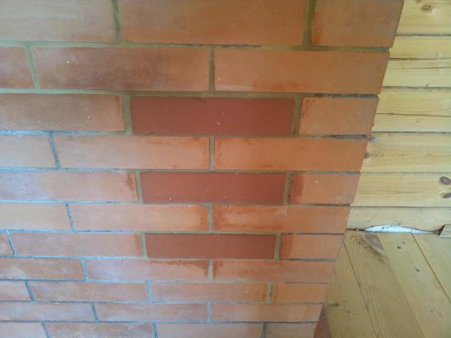

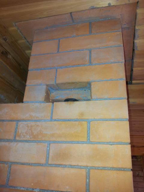

Все можно закрывать тему,Всем большое спасибо. Ремонт был произведен Алексеем "Коллега"с этого сайта,единственно откликнувшемся на тот момент,ибо в последствии были ещё ряд предложений, на которые не смог ответить так,как был на даче. В процессе ремонта было заменено три кирпича,которые лопнули пополам при перетопе,и зачеканка треснувшихся глиняных швов.А также Алексей почистил трубу и печь за что ему большое спасибо.Итог чистки ведро с не большим,сажи и золы.кстати печь не разу не чистили с момента ее рождения,а это три [IMG]http://ib2.keep4u.ru/s/2013/08/25/95/957dced330ca5eb4e7cfc4d02fd9 постараюсь сейчас выложить ,если правда получиться.[url]

Всегда пожалуйста, лишь бы печь радовала и грела. Я надеюсь мои слова по обслуживанию и эксплуатации печи сослужат добрую службу.Матушке мой поклон. Удачи!

Не слышал что говорил Вам в напуствии Алексей... надеюсь - печатное... но вот "хозяевы откровения" про печку, впервые почищенную за 3-года... Sad
Постарайтесь впредь периодичность очистки ДК сократить хотя-бы втрое Razz
