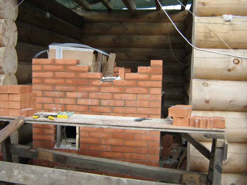

Печь типа РусСауна. Высота топливника 20 рядов. Без камина. Кладка из отделочного кирпича КрАЗ. Фото рабочего момента. Печь полностью готова и сушится. В настоящий момент ждем изготовления духовки.
