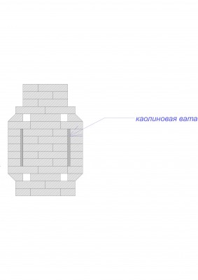

 строю камин как пройти перекрытие? Следующая тема
иван 77
Зарегистрирован: Пн 17 Июнь 2013, 23:29
Регион: екатеринбург
СообщениеДобавлено: Сб 14 Сентябрь 2013, 10:31 Ответить с цитатойВернуться к началу
косулино
20 x 25 см (1).pdf
 Название файла:  20 x 25 см (1).pdf
 Размер файла:  541.02 КБ
 Скачено:  320 раз(а)

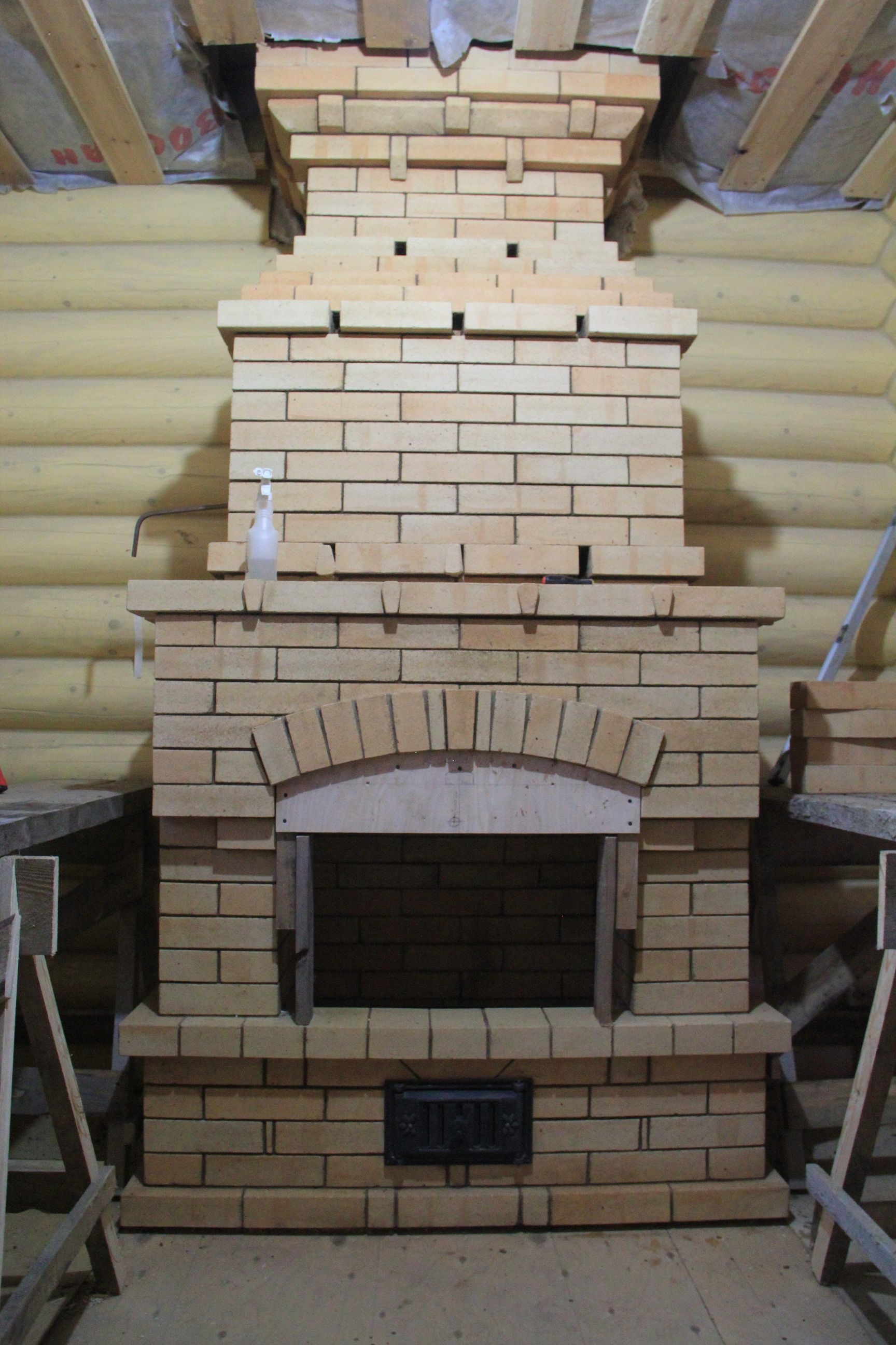

иван 77
СообщениеДобавлено: Сб 14 Сентябрь 2013, 11:25 Ответить с цитатойВернуться к началу
косулино
 Размер файла:  565.4 КБ
 Просмотров:  783 раз(а)

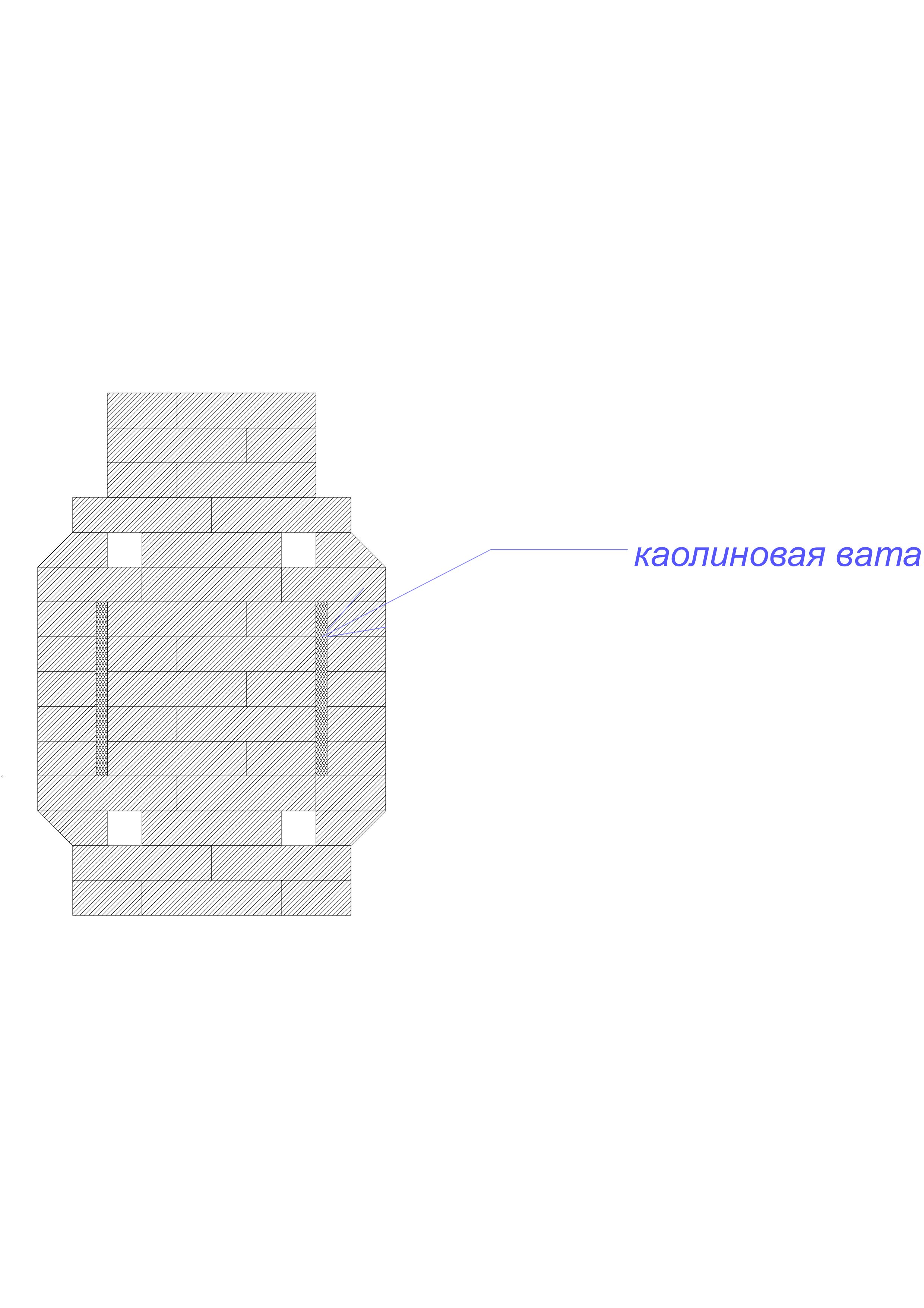

иван 77
СообщениеДобавлено: Сб 14 Сентябрь 2013, 12:15 Ответить с цитатойВернуться к началу
можно так делать или нет?
 Размер файла:  710.29 КБ
 Просмотров:  661 раз(а)
СообщениеДобавлено: Пн 16 Сентябрь 2013, 11:41 Ответить с цитатойВернуться к началу
От огня и дыма не меньше 38 см надо держаться иначе пожар.Это до дерева.
