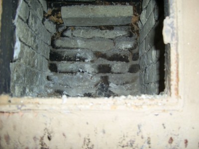

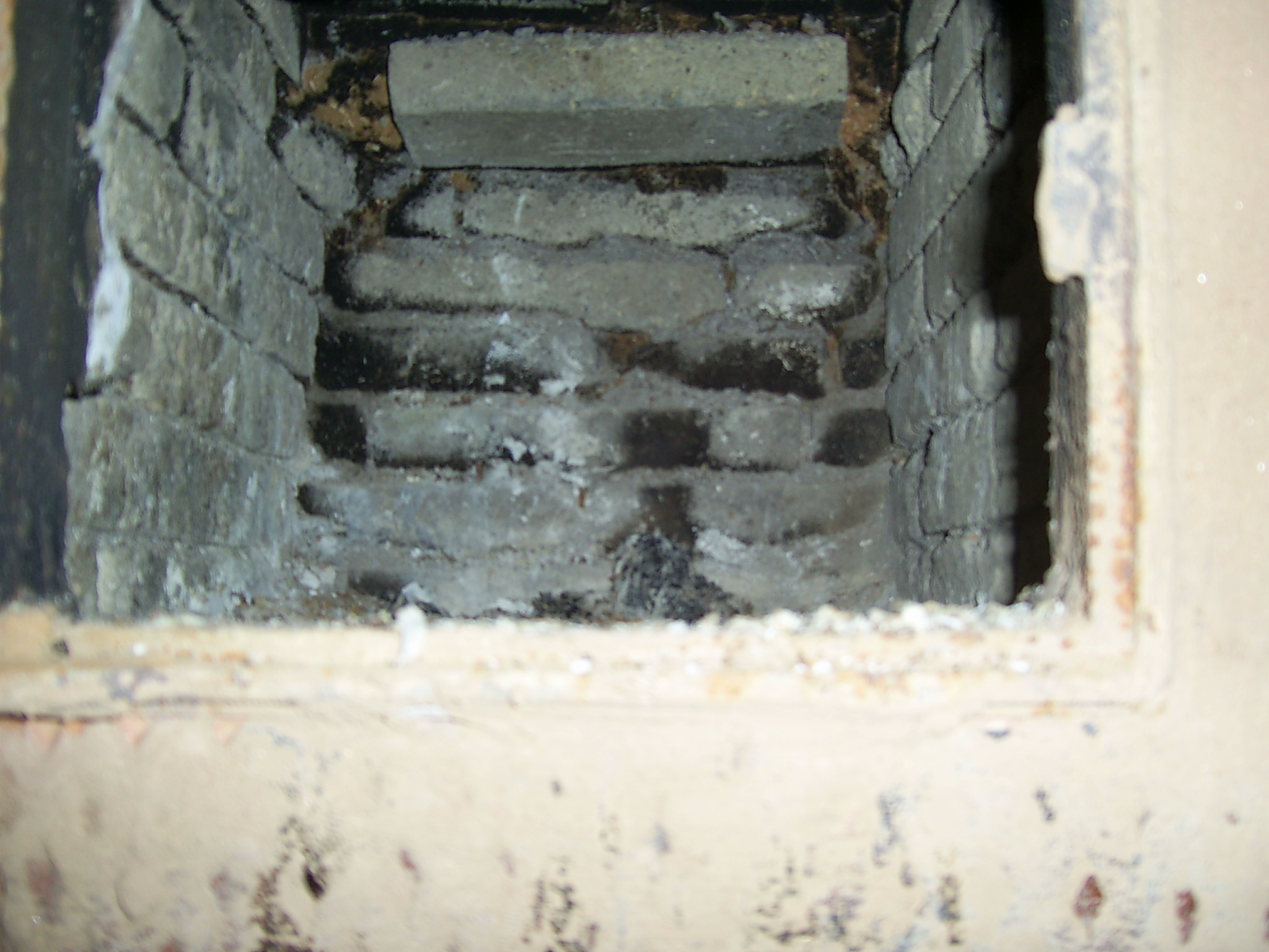

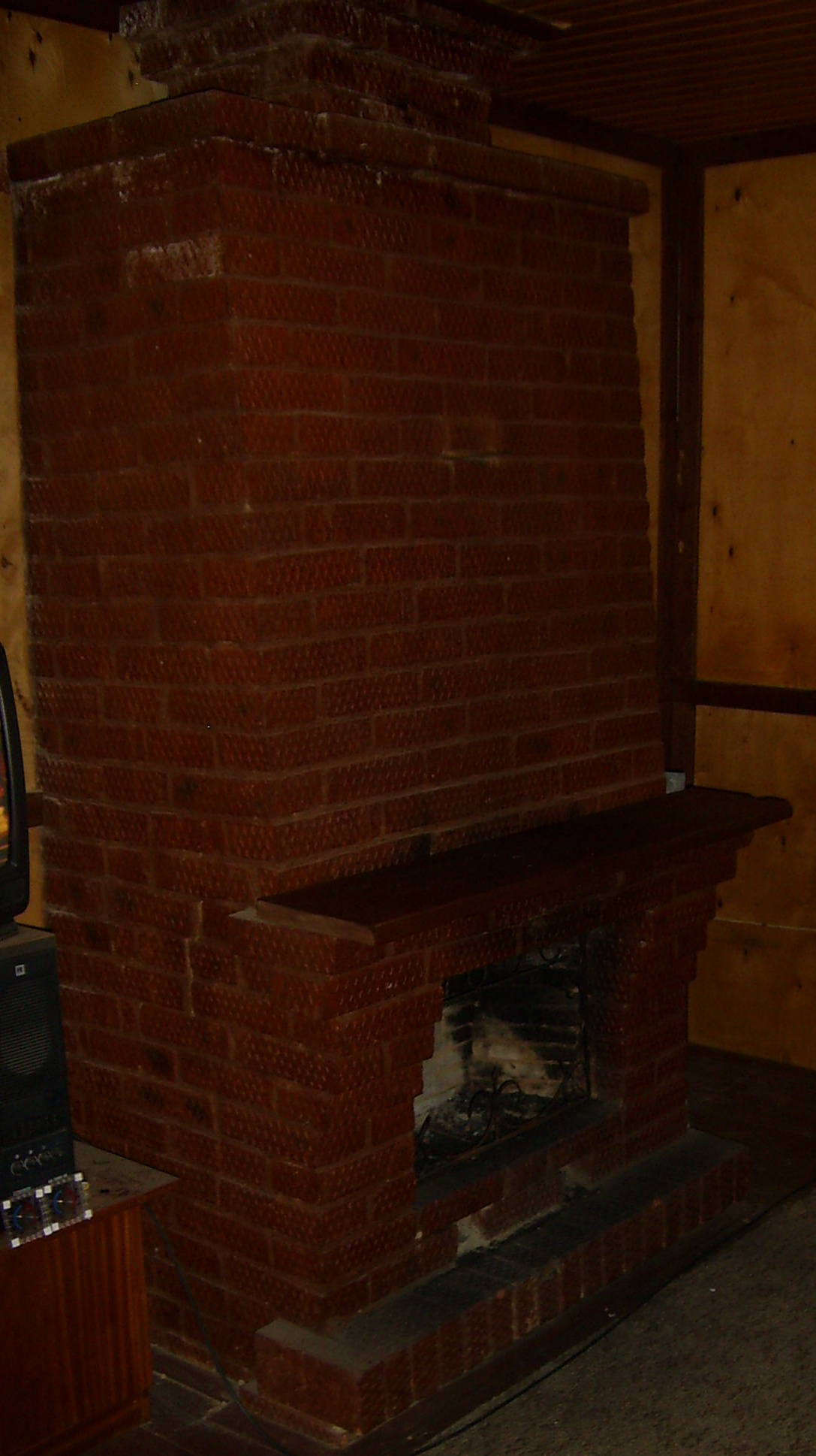

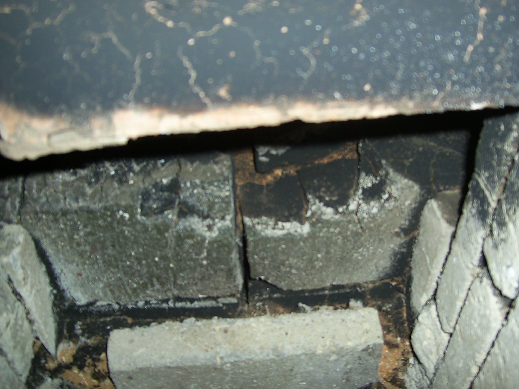

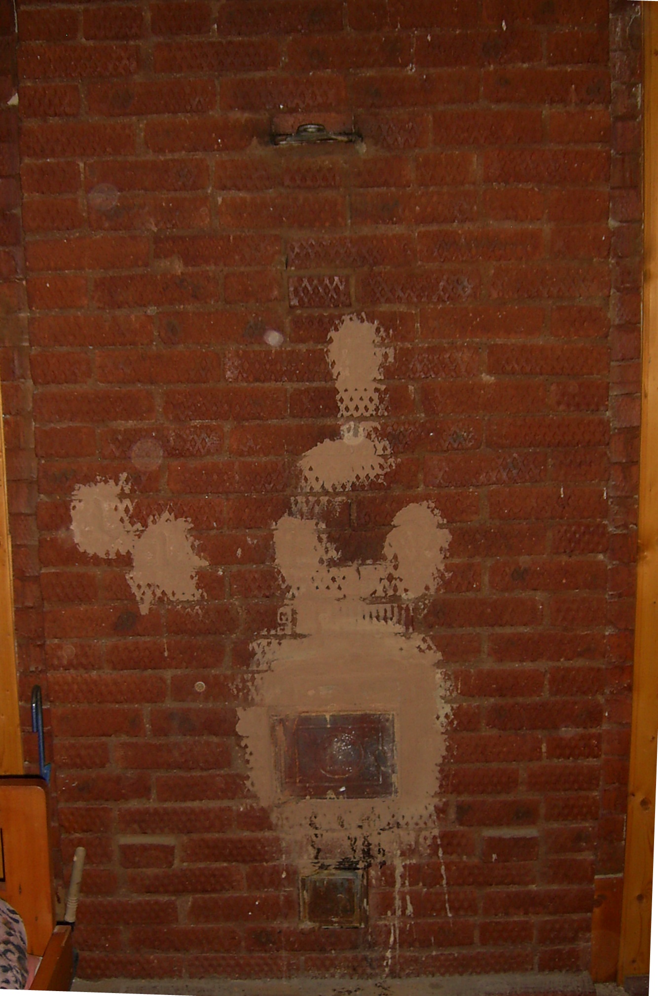

Досталась вместе с дачей, сложена примерно 30 лет назад.
Вроде работает, но разрушается свод топки и греется неравномерно,
один бок заметно горячее другого, и там кладка трещит...
Не могу найти на нее ни порядовки, ни описание.
Фото прилагаю.
Заранее спасибо!
верх топки
 Размер файла:  753.82 КБ
 Просмотров:  638 раз(а)
топка

вид на печную часть

вид на каминную часть

vova230
СообщениеДобавлено: Ср 18 Сентябрь 2013, 10:53 Ответить с цитатойВернуться к началу
Неравномерность прогрева видимо из-за того, что каналы засорились, чистить пора, как никак 30 лет прошло. А порядовки скорее всего у печника в голове были.
