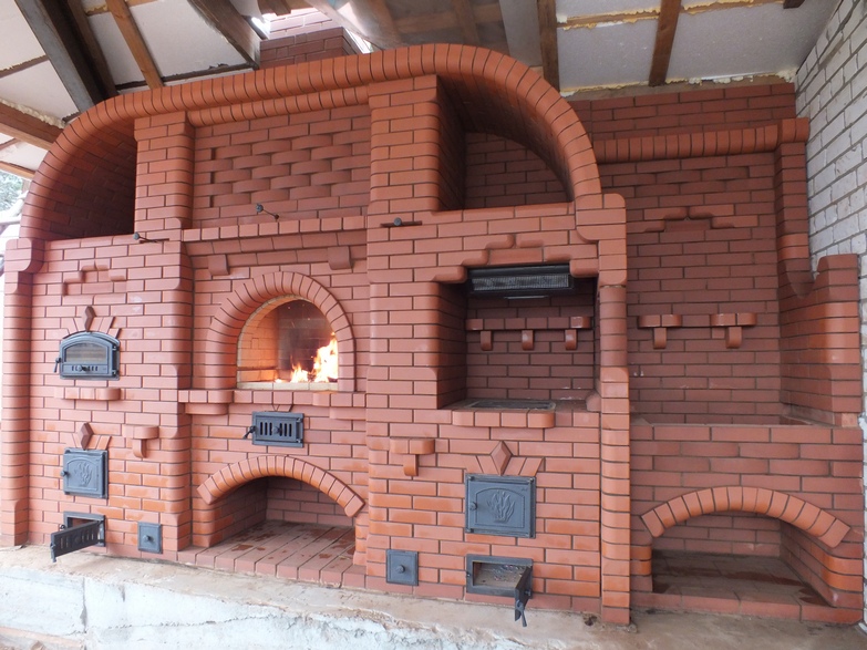

комплекс по мотивам Шалагина Александра

СообщениеДобавлено: Вт 17 Сентябрь 2013, 12:52 Ответить с цитатойВернуться к началу
Razz Молодцы!Красиво!Сколько кирпича ушло и трудодней?

СообщениеДобавлено: Вт 17 Сентябрь 2013, 13:24 Ответить с цитатойВернуться к началу
Больше 3000 кирпича, два месяца с небольшим по времени...

СообщениеДобавлено: Ср 18 Сентябрь 2013, 18:00 Ответить с цитатойВернуться к началу
Герман -молодец достойная работа !!!! Smile Подскажи как все свели в одну трубу и какое ее сечения ( жутко интересно )

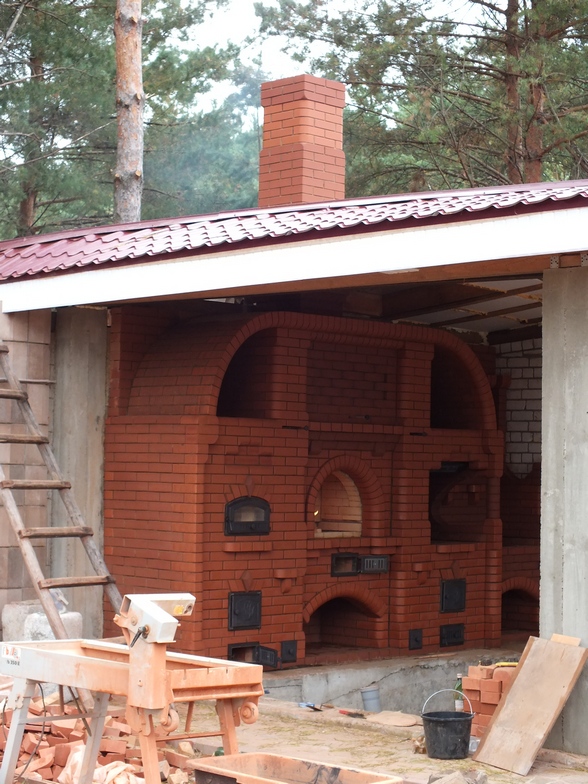

СообщениеДобавлено: Ср 18 Сентябрь 2013, 20:02 Ответить с цитатойВернуться к началу
Труба диаметр 250 мм, гильза в шестерик, а сводится все в дымовую камеру через элипсную трубу (качели у нас называют)

СообщениеДобавлено: Ср 18 Сентябрь 2013, 21:14 Ответить с цитатойВернуться к началу
Понял !!!все три изделия сразу запускали сразу как себя ведут ???
СообщениеДобавлено: Ср 18 Сентябрь 2013, 21:34 Ответить с цитатойВернуться к началу
Герман, а как себя поведет колотый кирпич на трубе?
Есть ранее сделанные трубы с таким дизайном?
Или там покрыто каким либо лаком?

СообщениеДобавлено: Ср 18 Сентябрь 2013, 21:40 Ответить с цитатойВернуться к началу
Да вроде нормально Алексей, середку первой запускаешь, пока сырая, чуть трубу прогрел и вперед......

СообщениеДобавлено: Ср 18 Сентябрь 2013, 21:48 Ответить с цитатойВернуться к началу
кирпич, светлый Лоде, темный Кировочепецк, обработано пропиткой для камня "Атомколор", из колотого трубу не разу не делали, Атом колором обработан весь комплекс по моему прекрасная пропитка, и мыть меньше надо

СообщениеДобавлено: Ср 18 Сентябрь 2013, 21:53 Ответить с цитатойВернуться к началу
спс, мне показалось что колотый scleroz

СообщениеДобавлено: Чт 19 Сентябрь 2013, 20:19 Ответить с цитатойВернуться к началу
Отличная работа! Пропитка около топочной дверки не темнеет?
